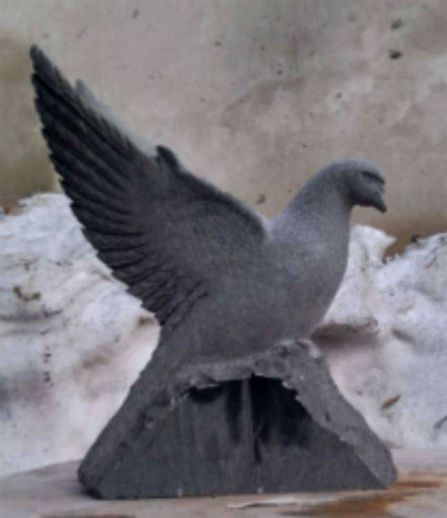

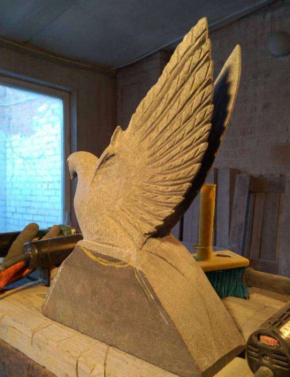

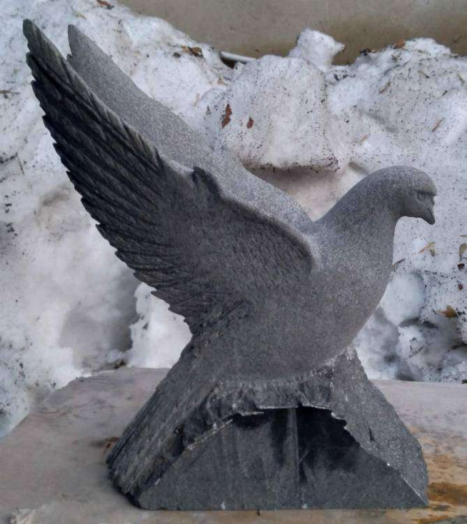

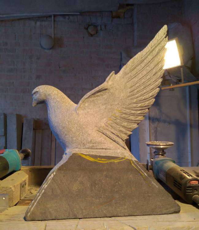

Популярный пост Kasper Опубликовано 19 декабря, 2018 Автор Популярный пост Опубликовано 19 декабря, 2018 Кстати AndreyTar, щеткой алмазной №36 про которую ты спрашивал, голубя мучил, самое интересное, что ни че не сносит, зализывает мелкую фактуру, чтоб алмазной наждачкой в рукопашную не мучится 8 10
Kasper Опубликовано 19 декабря, 2018 Автор Опубликовано 19 декабря, 2018 @AndreyTarЩетка что на заднем плане на боше, на поддоне. Осторожненько, чтоб клюв не задеть
AndreyTar Опубликовано 19 декабря, 2018 Опубликовано 19 декабря, 2018 Хорошо, тогда может попробую потом купить.

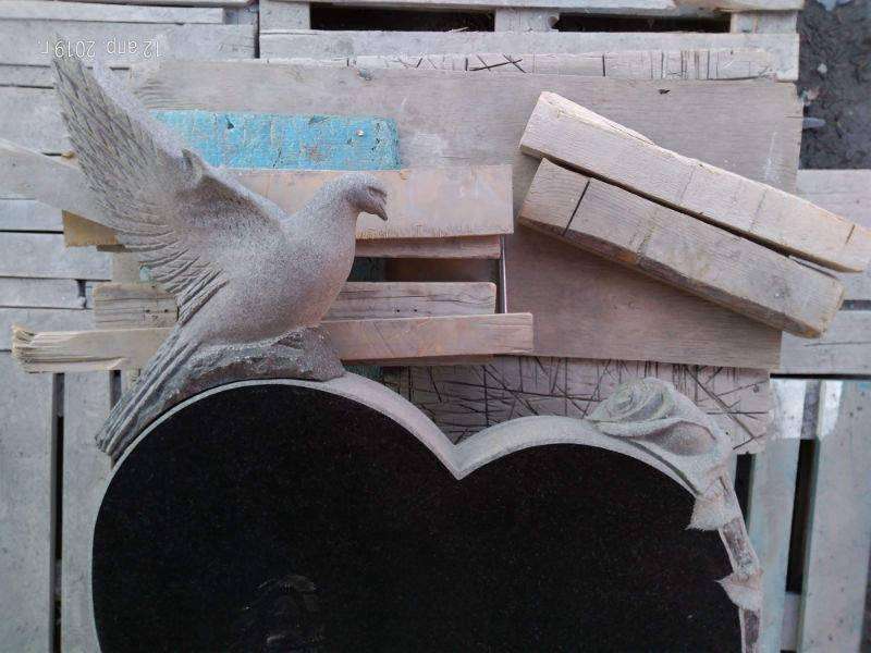

Kasper Опубликовано 15 марта, 2019 Автор Опубликовано 15 марта, 2019 @vadim Не знаю как на счет штанги, но гантельки точно, во первых ракурс телефона, а вообшем исходник такой же Начал, будет крепится на памятник 5
evgeniy Опубликовано 18 марта, 2019 Опубликовано 18 марта, 2019 В 20.12.2018 в 04:18, AndreyTar сказал: Хорошо, тогда может попробую потом купить. насколько я помню пробовал эти щетки "антика" и сделал вывод что кроме 240 го номера остальные просто быстрее изнашиваются но меньше заглаживают.... и если изделие такой конфигурации что щеткой не подлезть в глубокие места-то лучше ею не пользоваться....так как по сути должно быть темнее то что глубже(тогда объем подчеркивается)...а эта щетка если в глубине не достанешь делает на полтора тона темнее то что торчит....и короче визуально слизывает объем....и по ресурсу на скульптурку в рост человека без крыльев из коелги помню 2 штуки стер))) ...но время сэкономил
AndreyTar Опубликовано 18 марта, 2019 Опубликовано 18 марта, 2019 @evgeniy понятно, но я решил пока без нее. Вообще надо сначала камень посмотреть , потом пробовать и смотреть как поверхность меняется.

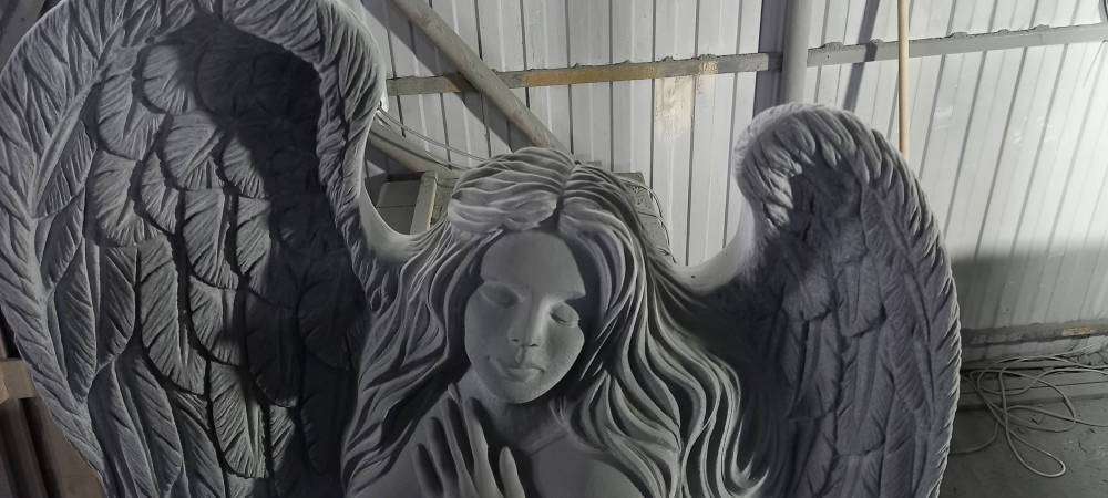

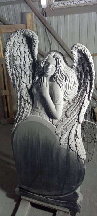

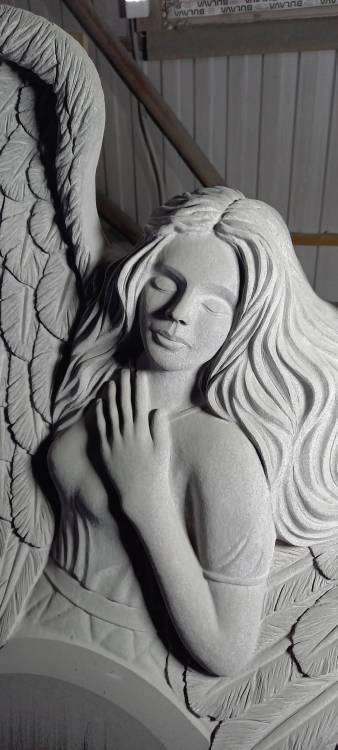

Лёха Спб Опубликовано 28 ноября, 2020 Опубликовано 28 ноября, 2020 Эффектно получилось. А лицо с портретным сходством делалось или абстрактный образ?
Лёха Спб Опубликовано 28 ноября, 2020 Опубликовано 28 ноября, 2020 Если абстрактный образ, то лик получился очень неканоническим. Губастая деваха с коротким носом, извини за критику, но это первое, что бросилось в глаза.
Kasper Опубликовано 28 ноября, 2020 Автор Опубликовано 28 ноября, 2020 (изменено) @Лёха Спб тЫ СНАЧАЛА ВОЗМИ В РУКИ БОЛГАРКУ СДЕЛАЙ ЧТО ЛИБО ПОДОБНОЕ А ПОТОМ ПОГОВОРИМ У КОГО ГУБЫ ШИРШЕ тЫ МА СТЕР ПО РЕЗКЕ ЧТОБ МНЕ ТАКОЕ ГОВОРИТЬ? Изменено 28 ноября, 2020 пользователем Kasper 1 1 1
Лёха Спб Опубликовано 28 ноября, 2020 Опубликовано 28 ноября, 2020 (изменено) @Kasper , не надо обижаться, ты проделал большую и непростую работу и ты молодец. Я же не говорю, что получилось полное г., но лично мне бьёт по глазам, когда у ангела губы, как у инстаграмщицы и нос обрублен Изменено 28 ноября, 2020 пользователем Лёха Спб 1
Kasper Опубликовано 28 ноября, 2020 Автор Опубликовано 28 ноября, 2020 (изменено) ******************** Изменено 30 ноября, 2020 пользователем Руслан убрал оскорбления 1 1
Лёха Спб Опубликовано 28 ноября, 2020 Опубликовано 28 ноября, 2020 (изменено) @Kasper , извини, я сразу не сообразил, что ты, выставляя эту работу ,ждал комплиментов, похвалы и мирового признания. Надеюсь, что моё скромное мнение никак не повлияет на членов жюри и звание Скульптор года достанется именно тебе. Изменено 28 ноября, 2020 пользователем Лёха Спб 3
Kasper Опубликовано 28 ноября, 2020 Автор Опубликовано 28 ноября, 2020 (изменено) ***************** Изменено 30 ноября, 2020 пользователем Руслан убрал оскорбления 1
Лёха Спб Опубликовано 28 ноября, 2020 Опубликовано 28 ноября, 2020 (изменено) Кому-как, губы, думаю, можно подправить, а вот нос так и останется(((. Изменено 30 ноября, 2020 пользователем Руслан
