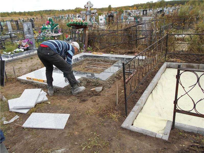

Анфим Опубликовано 11 сентября, 2015 Опубликовано 11 сентября, 2015 Ставили мы прошлый год памятник...У заказчика в этом году появилось желание установить стол со скамейкой из мрамора и сделать благоустройство в виде тратурной плитки .Объектов таких два оказалось и рядом и по сему решил я их делать одновременно.Вчера выставляли бардюры на объектах .А сегодня срезание чёрного грунта и подготовка под отсыпку гравием и укладка геотекстиля.Забыли мои работяги клей для крепления столика и скамейки(обычное явление и я думаю не только у меня ) ну и поехал я... Приезжаю,а рядом монтаж гранитного основания идёт...Я как увидел это так всё ещё в Апенисном состоянии...Спросил у них "Чьи вы хлопцы будете ?Кто вас в бой ведёт?" ))))Ответили из какой конторы. И чо ,говорю я,это вы нормально делаете?Нормально ,отвечают ,стоят же...Берут у моих черную землю ,которую мы вырезали и ей отсыпают,ногами притопывают ,а потом сантюка 3-5 бетона и сразу на него гранит...Арматуры нет ,лишь какая то оградка поперёк могил лежит.А памятник наверное семейник будет(судя по размеру) и наверное не бюджетный вариант.Сфотаю потом... Вот такие у меня конкуренты .Вот такая нью технолоджи))))
Димитр Опубликовано 11 сентября, 2015 Опубликовано 11 сентября, 2015 Это даже не пипец,это большая задница(((
lyapis Опубликовано 11 сентября, 2015 Опубликовано 11 сентября, 2015 У нас таких халтурщиков пол города, набросают каких то железок типа заармировали и выкладывают сверху плитку гранитную, потом на следующий год все расползается.
Валик Опубликовано 11 сентября, 2015 Опубликовано 11 сентября, 2015 мда! ,слов нет, это хорошо что они работают в этой теме ,а не в медицине,скажем хирургом .

слава Опубликовано 12 сентября, 2015 Опубликовано 12 сентября, 2015 Да главное по уровню все делают))Анфим покажешь что с ней будет через годик? А вы тратуарку будете ложить в ровень с цоколем?если да,то лавка со столом потом не станут слишком низко?
Анфим Опубликовано 12 сентября, 2015 Автор Опубликовано 12 сентября, 2015 Анфим покажешь что с ней будет через годик? Покажу.Дожём -увидим))) лавка со столом потом не станут слишком низко? Высота с учётом роста заказчицы))) Я если по себе сделаю ,то у меня бабушки ногами до пола не достают.Я у подъезда своего сделал ,бабули сидели ногами болтали))) Думаю - директор той мастерской имеет с заказа в разы больше чем ты... Возможно,но я в этом сУмлеваюсь))) неэфиктивно работают .А в этот посттравматический сезон кризиса,когда цены изменились ,а они торговали по картинкам и по старым ценам ,то пирамида не построилась.Видно это по присутствию установщиков на кладбе.Их мало и порой мои одни работают,а прошлый год как мух было с разных контор.
Руслан Опубликовано 12 сентября, 2015 Опубликовано 12 сентября, 2015 А вы тратуарку будете ложить в ровень с цоколем?если да,то лавка со столом потом не станут слишком низко? Тротуарка должна быть вровень с бордюром.Цоколь памятника будет выше я думаю Если цоколь 15 см,то бордюр торчит 2-3 см. Значит цоколь будет примерно 12-11 см торчать. так Анфим ?
Анфим Опубликовано 12 сентября, 2015 Автор Опубликовано 12 сентября, 2015 А вы тратуарку будете ложить в ровень с цоколем? нет тратурка вровень с бардюром,а цокль-фундамент ...там см 10-9 останется. Там же труба опорная под 15 см фундаментом...
