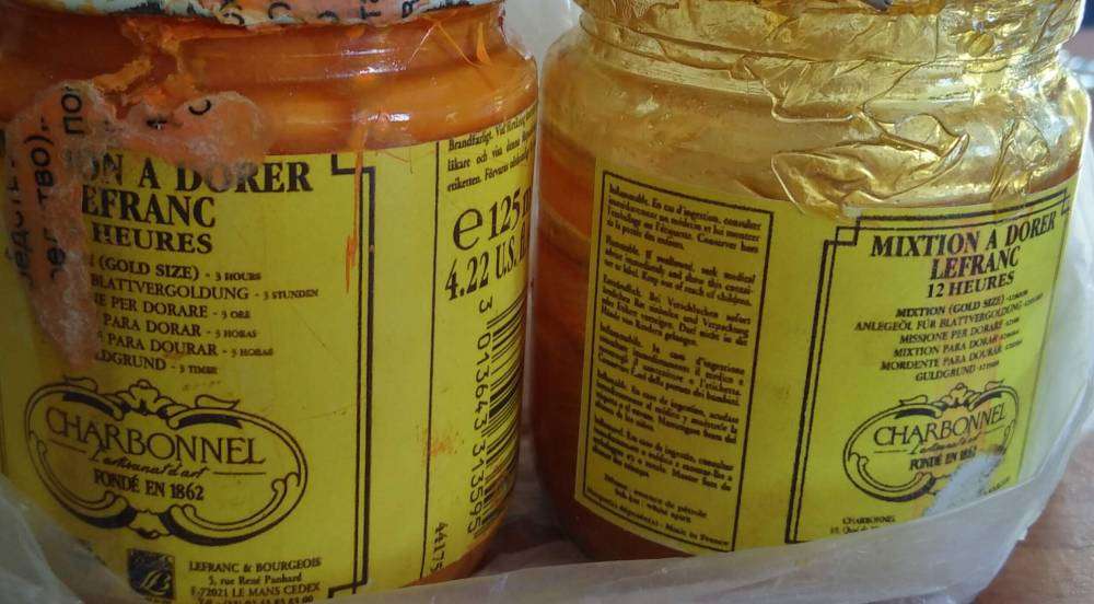

Flash-04 Опубликовано 3 сентября, 2018 Опубликовано 3 сентября, 2018 Всем доброго времени суток, вроде прочитала всю тему, но все равно прошу помощи. Достались вот такие материалы, и что использовать в первую очередь - непонятно и сколько ждать между слоями.... Пожалуйста, подскажите

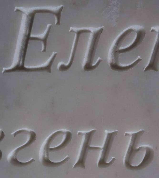

mr-control Опубликовано 9 сентября, 2019 Опубликовано 9 сентября, 2019 Вопрос специалистам по золочению. Возможно ли позолотить буквы на памятнике, если надпись выфрезерована на ЧПУ? Если нет, то подскажите альтернативные варианты.
иркутянин Опубликовано 13 сентября, 2019 Опубликовано 13 сентября, 2019 В чем вопрос))какая разница,золоти эти
