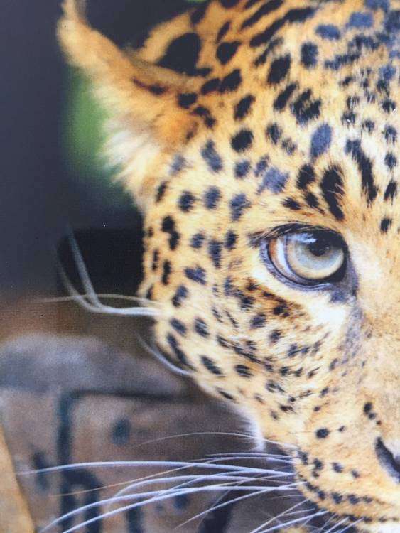

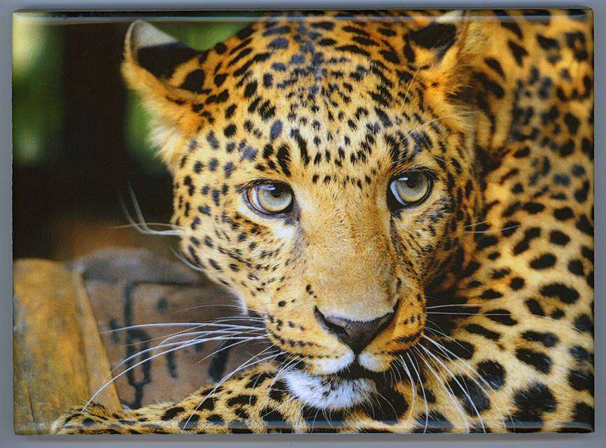

Девелопер от MZ продвигают сами немцы и те, кто занимается перепродажей немецкого девелопера. Вот пример работы на родном девелопере. Это Ricoh 440 переделан в конце декабря и уже в Белоруссии. Девелопер родной. Уже на трёх форумах выкладывал это.
Второе изображение- рекламная работа фирмы Реалфото с их сайта, они занимаются переделкой . Они твердят что нужно работать только на девелопере MZ , так как по их мнению принтер работать на родном девелопере не может.
Ну и оригинал соответственно.
1 фото это работа на родном девелопере? Я правильно Вас понял?
А фото реалфото сделано на MZ девелопере?
Разница колоссальная, выходит дело немецкий девелопер и не нужен вовсе.
Не верно поняли..... Не верно......В целом..  Девелопер перепродают для навара, как и перепродажа тонера !!! Называется это бизнес с проездами по ушам клиентов!!! А вот то что первое изображение это родной девелопер, а второе MZтовкий , так это верно.
Принтер будет работать одинаково что на немецком девелопере, что на родном. А вот разное качество печати, это разные настройки принтера и соответственно разное его профилирование и не более. Если бы я настраивал принтер у Реалфото, то оба принтера печатали бы практически одинаково........
Теперь понял
Как мне кажется у реалфото совсем принтер не настроен, цвет уходит в зелено-желтый, на струйнике даже можно лучше получить результат.
Совершенно верно. Этот принтер, каким сделано изображение, не настроен. Многие бы постеснялись такое выкладывать на обозрение, а не то что бы выставлять под рекламу. Про струйную технологию, я уже писал и у меня устоявшееся обоснованное мнение об этой технологии .  Отсутствие вменяемого растрирования при формирование изображения, сводит эту технологию к примитивному ширпотребу и накладывает определённое ограничение на конечное качество. Шелкографией можно получить гораздо вменяемее многоцветную печать. Если бы не высокая себестоимость штучных изделий она бы получила шире развитие. Хотите врубиться о чем я ??? Подайте запрос в поисковике: растрирование при печати. Прочтите пару -тройку статей, так как одна может быть и не полноценной. Тогда кое что и проясните для себя........

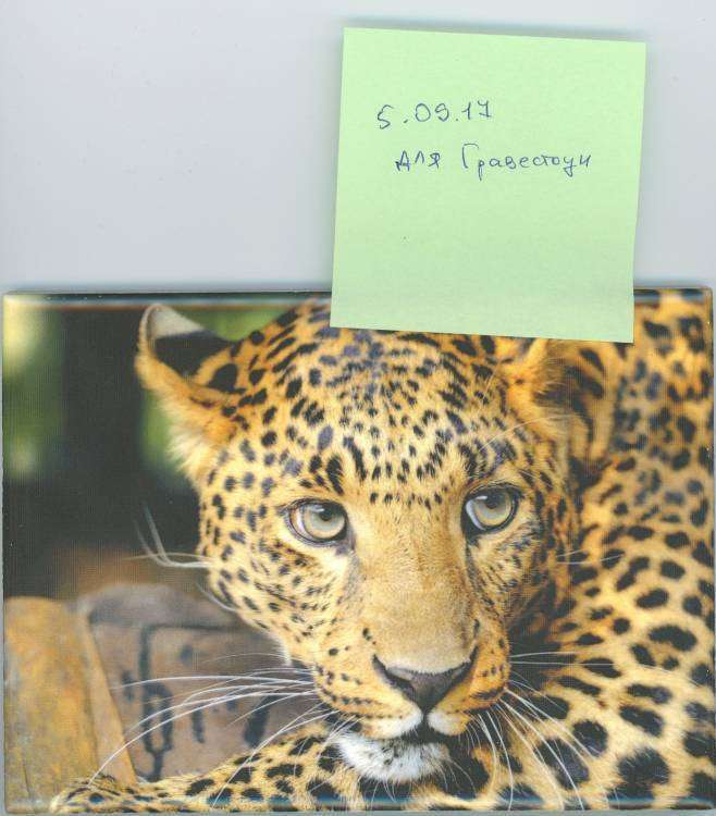

Первое изображение банальный фотошоп(изготовлен 28.12.2015) с применением стеклянной кнопки из третьего изображения, сделанного камерой NICON
В 02.08.2017 в 15:15, lexx53 сказал:

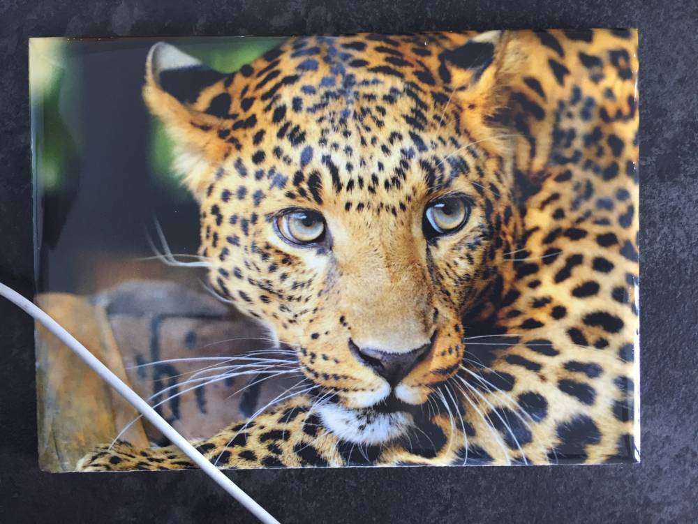

Шерлок, вообще-то это моя плитка и была не сфотографирована, а отсканирована, плюс откадрирована в фотошопе. В живую смотрится еще лучше, чем после сканирования. Дабы развеять ваши сомнения могу ее найти на производстве и отфотографировать специально для Вас.
15 часов назад, 1940016 сказал:
Кадрирование можно на сканере сделать. А что бы не набрасывать платок на чужой роток, неча было в PS лезть , так  со сканера и выложили бы. Ваши слова не служат поводом для реабилитации вашей и вашего подельника. Сами признали, что пользовались PS, а что там делалось, известно Вам одному.
13 часа назад, lexx53 сказал:
Василий Дмитриевич переделывал мне принтер, я лично печатал и обжигал, сканировал это изображение. Мне не сложно найти на производстве эту конкретную плитку и еще раз выложить ее на обозрение, что бы такие как вы не умничали тут, и не устраивали черт пойми что. Строите из себя знатоков инфы через кнопулю "свойства", а суть не улавливаете. Качество в нашем бизнесе можте давать только несколько человек в РФ, но кроме ВД я никого не знаю, все эти конторы типа Реал Фото, и прочих, это такой же трэш, как немцы В MZ, (возил туда принтер на ремонт, вгрохал кучу денег, в итоге он стоит как донер), после переделки у ВД проблем с принтером небыло больше года, начались только этим летом, но это наш косяк из=за несоблюдения влажности и температуры.
и, кстати, судя по вашей манере выражаться, похоже вы что-то продаете,... не стоит, раз вы не ведите края скана и видимость планшета на фото)))) что уж говорить о "высоких технологиях", в следующий раз перечитывайте еще раз, что пишите, что бы за дурака не посчитали. Всего доброго!

спешл фо ю))) отсканил вчера еще раз, и нафоткал на телефон, и вспомнил почему в фотошопе тогда открывал (убирал точку белую после обжига, что бы не придирались) сегодня уменьшил ибо не влазят.
Что еще есть сказать? или закрыли тему?)))

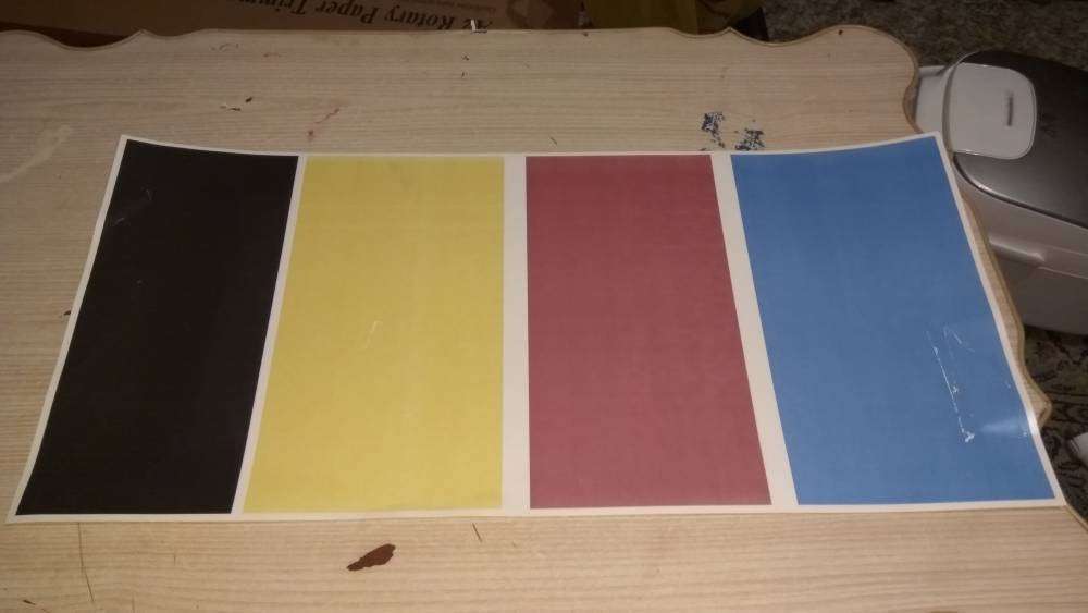

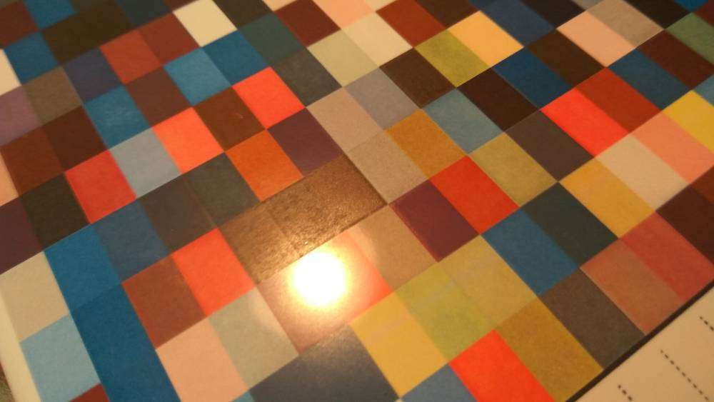

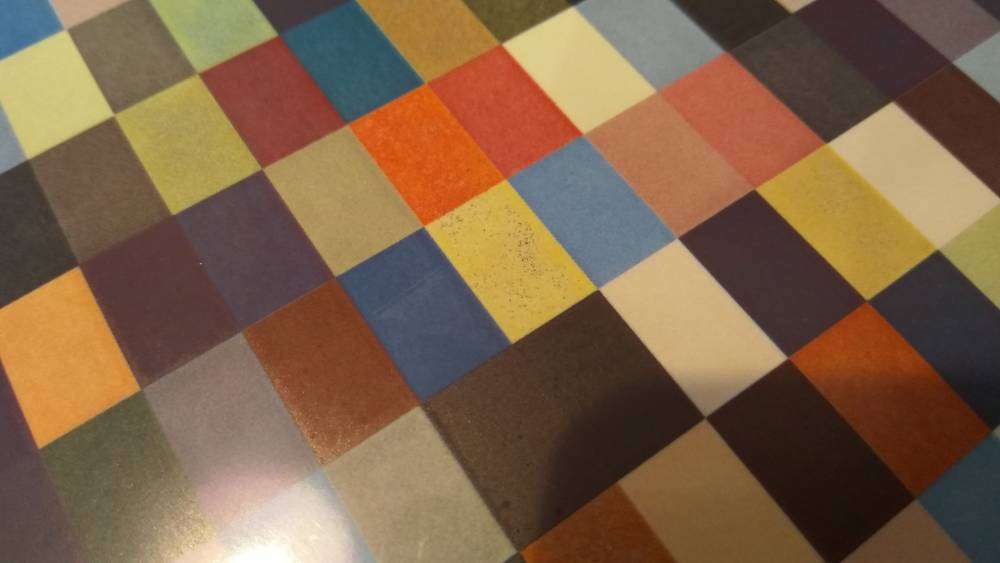

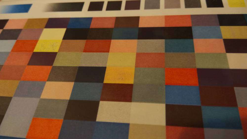

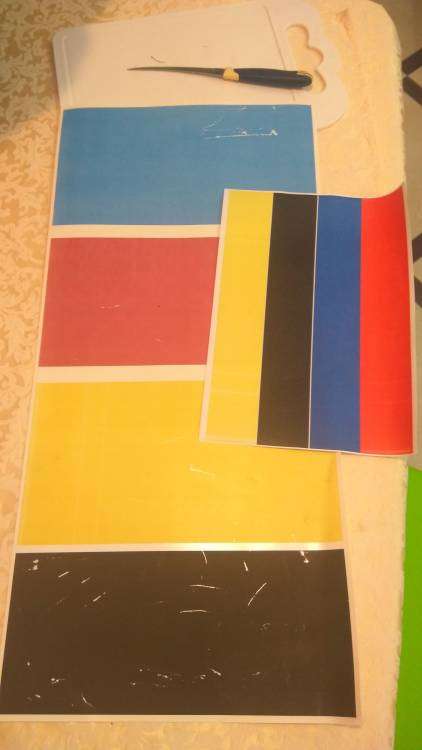

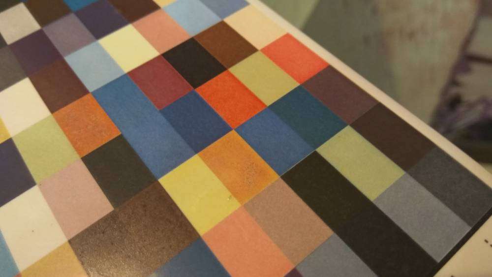

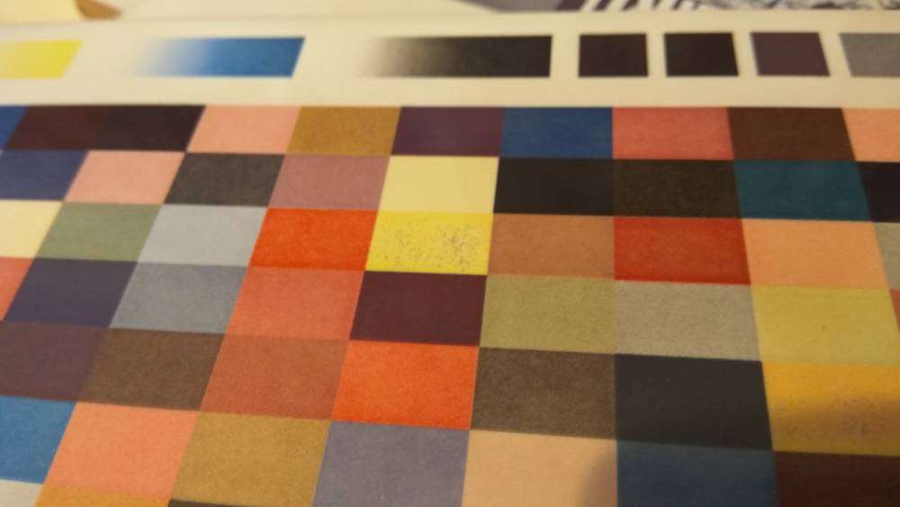

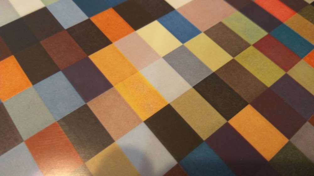

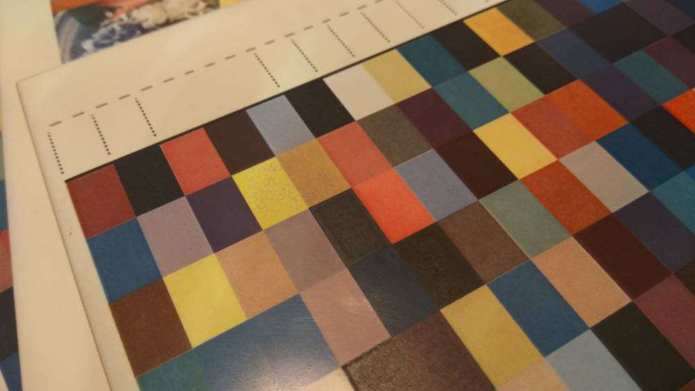

Мной был приобретен б/у принтер ricoh c830 (5000 отпечатков) уже «адаптированый» под керамический тонер Unicolor c профилем, выкупил прямо с производства фотоплитки (т.е. был в работе). При покупке проверил на заливку цветами cryk( красный вместо маженты), меня устроило (за исключением 3 полосок на желтом, вскоре это было мной быстро устранено, чисткой мусора между корпусом блока и валом девелопера листочком бумаги, т.е. без вскрытия блока девелопера). По заливке было явно выражено что черный ложится с избытком (также это было и заметно по образцам готовых плиток предыдущего хозяина), а красный очень близок к коричневому, что мне, как только начинающему декольщику, говорило о том что профиль принтера кривой и требует составления нового профиля (что забавно, клиентов предыдущего хозяина видимо это вовсе не смущало, что наталкивало меня на мысль что после обжига коричневый станет всетаки   красным..).
При покупке принтера запечь пробный (проверочный) образец плитки не было возможности. Так был мной приобретен принтер и увезен за 1200 км.. для своих начинаний.. После принтер простоял без дела около месяца прежде чем я решил что следует им заняться (устранить полосы на желтом, и отпрофилировать). За профилированием я обратился в специализированную организацию, которая имела опыт составления профиля для керамического принтера. Для этого распечатал плашки для профилирования отключив всевозможные факторы влияния на цветопередачу при печати в фотошопе и драйвере принтера. После обжига плиток мной было обнаружено что на некоторых ячейках плашек желтого (и желтообразующих) цветах присутствуют черные точки, учитывая мой первый опыт в декольном производстве, я и специалист по профилированию решили что это черный тонер (воспрос стоял как он туда попадает…). предыдущего хозяина видимо это вовсе не смущало, что наталкивало меня на мысль что после обжига коричневый станет всетаки   красным..).
После первой попытки составления профиля выяснилось что очень плохой зеленый цвет, особенно салатовый цвет выводит некой желтизной.. Хотя без профиля принтер печатает зеленый как явно выраженый берюзовый.. Специалисту я сказал что меня результат не устраивает, он пообещал перепроверить полученые коды прибора и подкорректировать профиль (в том числе уменьшил наложение черного), постараться сделать цвета по возможности ярче, учитывая бедную цветовую гамму керамического тонера..
По составлению второй версии профиля зеленый так и не исправился, специалист это объяснил тем что желтый «на полу» и показал график, порекомендовал в настройках принтера увеличить плотность желтого, и пробовать снова сделать плашки для профилирования… далее опыт дела с таким принтером у специалиста ограничился и пришлось выяснять самим как возможно повлиять на цвета через настройки принтера. Выяснил что это возможно сделать через сервисный режим (пользовательский режим для такой задачи был бесполезен), после приобретения сервисного мануала (причем только на английском языке, что представляет для меня сложность большую) и узнав как войти в сервисный режим, я смог узнать только 2 варианта влияния на желтый цвет: это корректируя шкалу гаммы цветов SP1-104-(001..075) и влияние на плотность нанесения тонера  SP2-109-(006..009)
После пробной коррекции желтой гаммы в более плотную шкалу по 15 точкам, заметил что шкала серого цвета CMY ушла промежуточно в желтый тон, но при пробной печати картинки с зелеными цветами-результат остался прежним (либо берюза грубая –без профиля, либо также не адекватный цвет с новым профилем..)
При попытке повлиять на плотность тонера в меню, обнаружил что все цвета и так установлены на максимальном значении 15, что озадачило меня, как же мне увеличить то плотность желтого…..
После запекания на плитке еще подопытных образцов я снова обратил внимание на черные точки на желтых (желтообразующих) цветах, что привело меня на мысль , что черные точки это возможно сгоревший девелопер который вероятно выгоняет вместе с желтым тонером. Это бы возможно объяснило желтый «на полу», т.е. не хватает девелопера в блоке что бы насыщенно наложить желтый тонер..
Теперь нуждаюсь в помощи опытных декольщиков, для подтверждения моей (новичка в области деколи) теории о девелопере… На сколько мне известно, достаточно досыпать хотя бы ложечку девелопера в блок, и подрегулирования напряжения (заряда) вала, что бы девелопер оставался в блоке а не уходил совместно с тонером.. Следовательно вопросы у меня, какой девелопер (возможно оригинальный, или же взаимозаменяемый) следуем мне приобрести для досыпки (исключаю керамический из-за стоимости..), каким SP меню можно отрегулировать напряжение на валу, какие значения выставлять??
Прошу прощения за не грамотность и не подкованность в таком вопросе, я только начинаю и учусь- не судите строго! Понимаю что нужно стремиться к уровню самообслуживания оборудования и повышению опыта, знаний в технологии изготовления деколи.
Очень буду признателен за помощь!
тоже интересно, что у тебя получится, тут тебе только басилок поможет мне кажется , остальные если и знают хрен скажут без денег 100%, и то не факт что помогут
2 часа назад, Р.Н.Б. сказал:

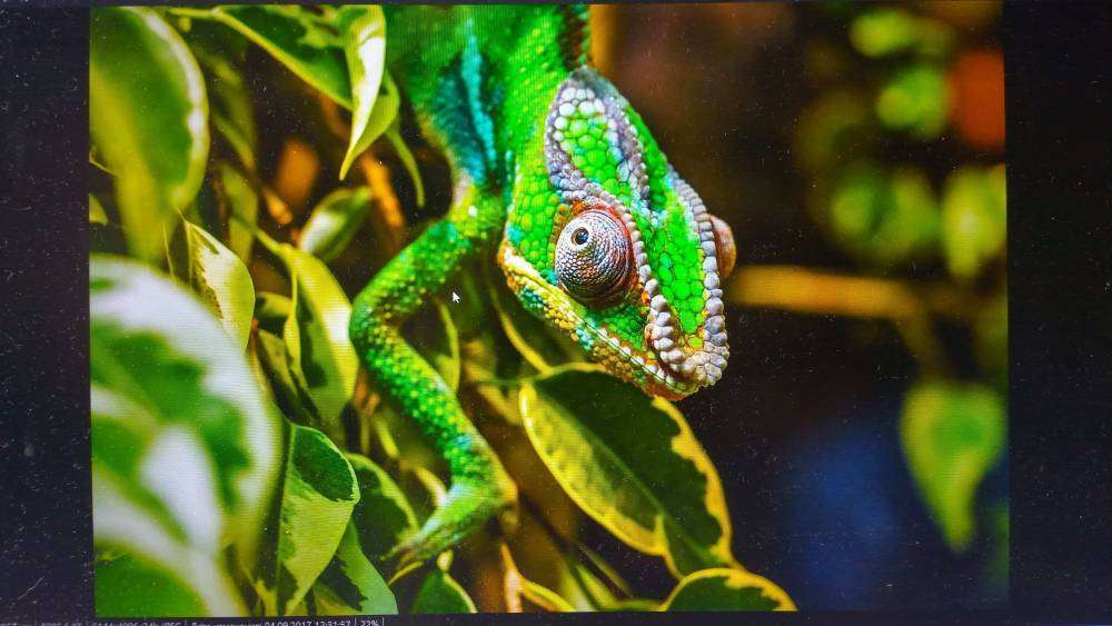

Увы, тут не поможет ни кто, так как ни кто не будет бороться с фундаментальными законами физики. Эти вот зеленые цвета, где изображен хамелеон, если не ошибаюсь , не повторит ни один декольный принтер. Его даже 95% печатного оборудования , при печати на бумаге не смогут повторить. Странно что тот кто занимался профилированием этого не понимает или не знает. Еще больше меня удивило, так это то, что строить профиль стал человек при печати принтером не равномерной заливки. Как можно считывать плашки прибором, когда эта плашка плешивая и не имеет постоянного цвета, каким она должна быть ???? С черными точками на желтом, так с этим нужно разбираться, возможно и вынос девелопера, но не факт на100%. По скану можно только предположить, а вот в живую уже видно девелопер это или нет.
9 часов назад, kosmc сказал:
Вам нужен опытный сервисный инженер, а не декольщик. У вас проблема с оборудованием, а не с технологией деколирования.  Да, и на счет профилирования. Если человек который профилирует оборудование и перед распечаткой плашек не печатает тестовые изображения для проверки работы принтера и не анализирует его работу, то ему смело можно говорить досвидание.
Плохо изучали мануал.

Ну и добавлю про тонер Unicolor. Так вот по электростатическим свойствам он лучше MZ тонера . Его рабочие характеристики, в плане электростатики, что влияет на формирование изображения, ближе к оригинальному Ricoh. А вот зеленый на MZ будет лучше.
Про зеленый тут уже был разговор на форуме . Многим не понять, но синий и желтый не дадут зеленый. Книгу с подобным названием выкладывал тут. Повторюсь раз в тему :  https://vk.com/doc357374_132525211?hash=ba9d0536442f1f6d71&dl=e0b18763fda1ea9dc0
Только нужно понимать что при печати всегда используется Автотипный синтез цвета , а это и RGB и CMYK одновременно. Что так же для большинства из тут присутствующих не понятно, так как люди не понимают как на листочке с изображением может использоваться RGB. Многие так же забывают, что при печати используются всего 4 цвета, а вот все остальные это иллюзия восприятия благодаря растрированию .
 А вот к этому сказанному, могу добавить, что нужно не только  выявить баги при печати тестовых изображений , но и устранить их и только после печатать патчи для профилирования ,необходимые для построения профиля. И  это действие называется калибровкой печатного оборудования. Все уже давно описано мной на форуме и является штатным действием при построении профиля или характеризации печатного оборудования, это как кому угодно можно назвать....... Строить профиль для не настроенного аппарата просто глупо !!!!!
