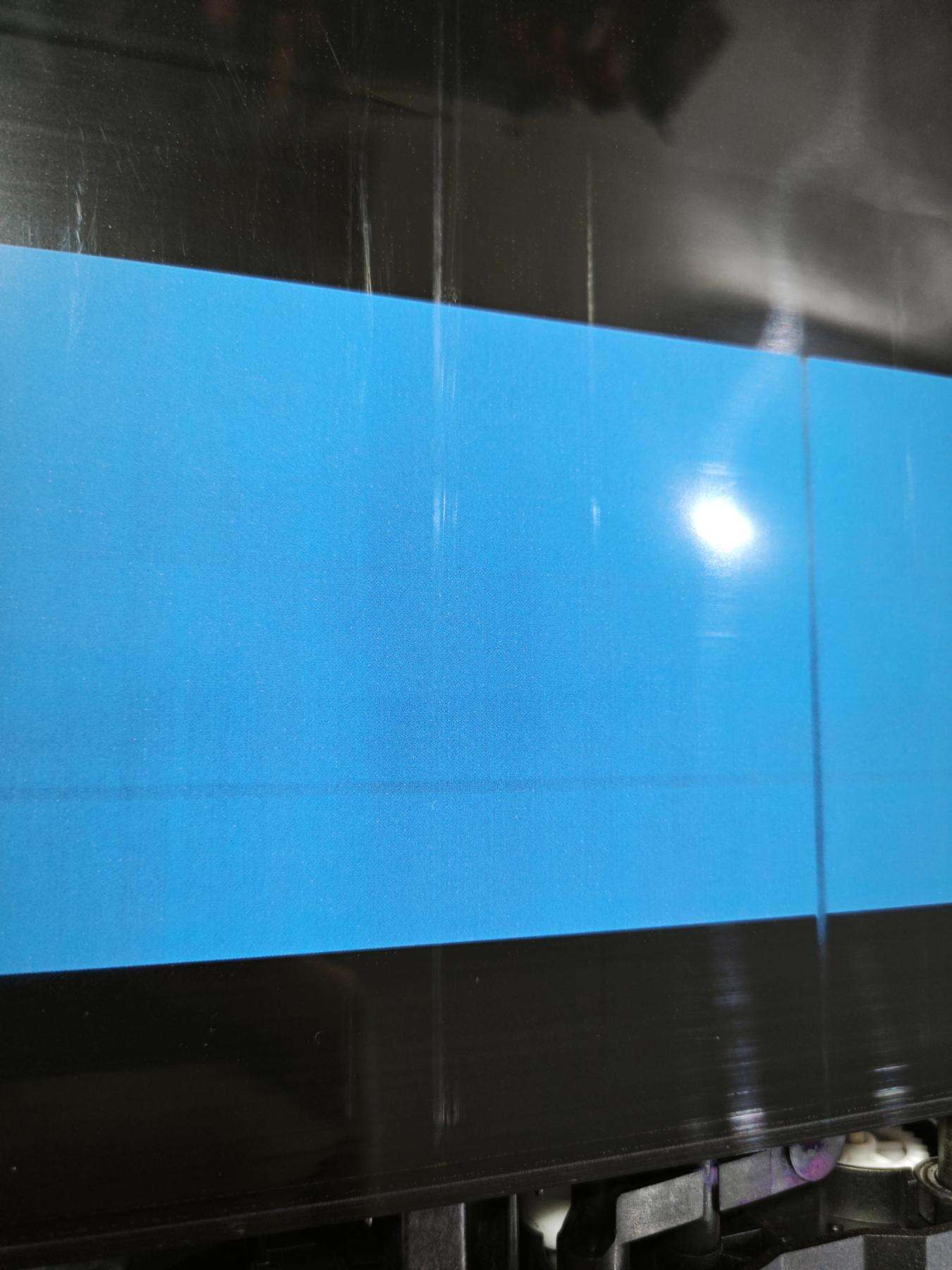

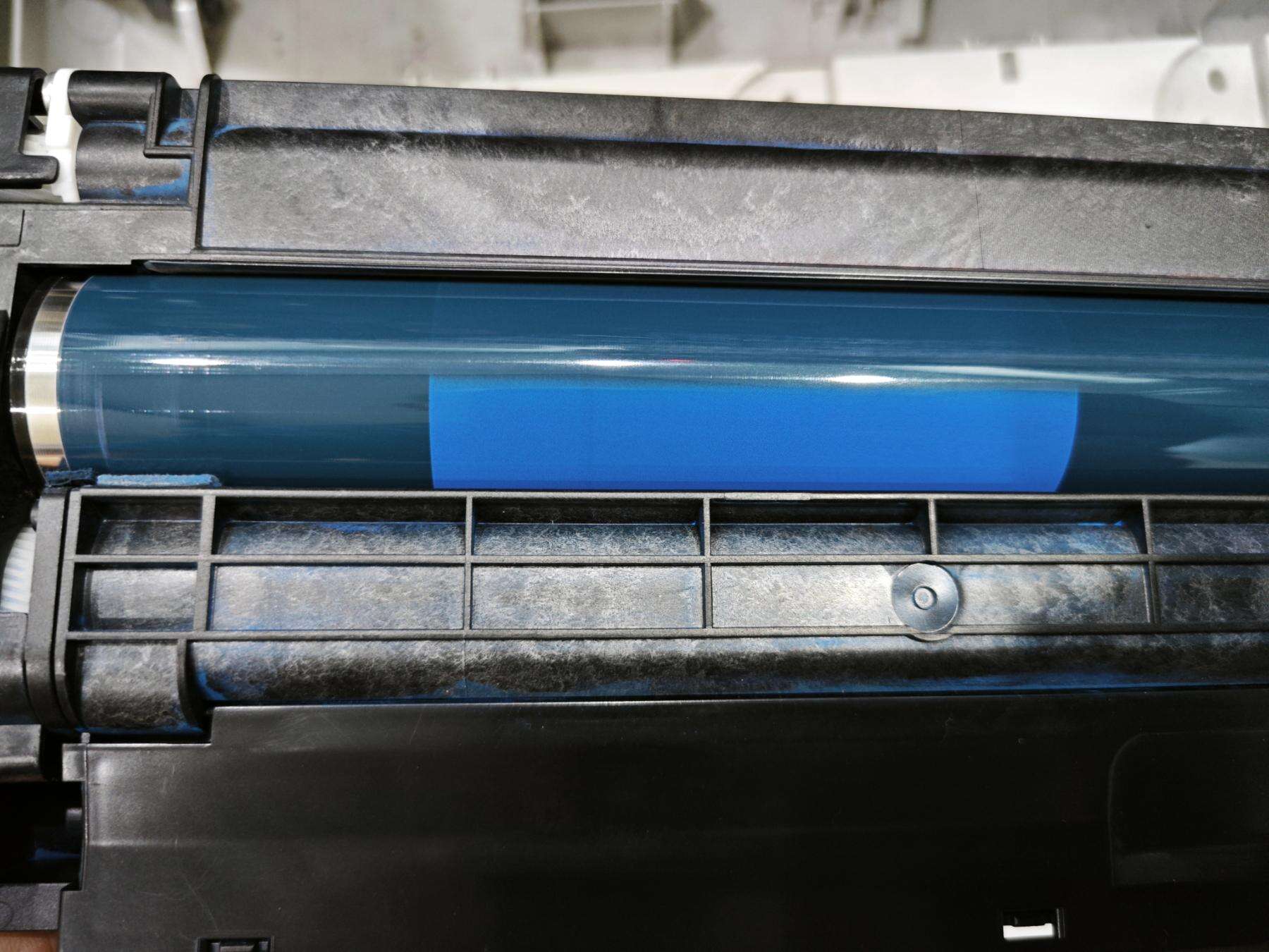

Brake Опубликовано 22 августа Опубликовано 22 августа ricoh 2004. вот такая полоса сверху листа при печати. Валы-ролики-ракеля на синем и красном менялись на новые с алика- не помогло, стёкла лазера прочищались. На синем больше всего заметно. На красном и черном меньше. Помогите пожалуйста разобраться в чем причина. Фото изображения для примера. А так же фото ленты и барабана после стоп теста прилагаю.
basilok Опубликовано 22 августа Опубликовано 22 августа @Brake Похожие косяки при печати могут иметь разную причину. Нужно понимать принцип работы лазерного принтера. Если косячит один цвет, значит дело в первом переносе(драме) или ролике заряда ленты( второго переноса).. Если косячат все цвета, значит лента переноса или ролик заряда бумаги(третий перенос) и еще печь может хондрить. Где заряд снят на фотовале или не было этого заряда, туда перенесется тонер. Где заряд не снят на фотовале, туда тонер не перенесется. Светлая полоса на темном - значит не снят заряд в этом месте. Темная полоса на светлом-значит в этом месте не было заряда фотовала. Так что прежде чем лезть самому, нужно иметь хотя бы начальный уровень знаний , либо сопровождение знающего человека. Написал сжато и без нюансов. Заветной "кнопочки" не существует.
