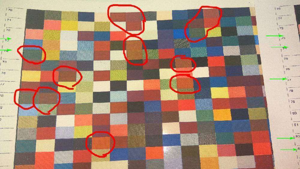

Приветствую, форумчане раздела фотокерамики. При печати  плашек для составления цветового профиля принтера на декольную бумагу - в плотных комбинированных местах ячейки становятся плешивыми. Но при печати на обычной офисной бумаге- результат в таких местах более-менее приемлемый.  Решил что это из-за высокой влажности декольной бумаги, я просушил несколько листов на батарее сутки, но результат тот же. На декольной бумаге другого производителя-так же плешиво в плотных местах. Пробовал предварительно пропустить чистый лист через принтер печатью пустой страницы, а следом на нем же распечатать шкалу, в проблемных местах проплешины явно стали менее выявленными, но при этом уже ячейки с толстым наложением тонера не запекаются и выходят с принтера с отрывами тонера. Печь принтера настроена на максимум 180гр, пробовал декольную бумагу корея 175гр/м.кв. (реалфотовская) и UMP Finesse Silk 130гр./м.кв. При заливке отдельными цветами  CMYK -заливки равномерные. Как с этим бороться? Пока же продолжу сушку декольной бумаги...
Декольная бумага с красной обводкой, обычная офисная бумага - с синей.
А с чего ты взял что проблема в бумаге ??? В таких случаях делается горячий стоп и смотрят где идет косяк : на фотовале, на ленте переноса или на самой шубе. Форумов по проблемам лазерников хватает. Не тут тебе нужно тусануться и почитать. Раз решил сам освоить ремесло сервисника, то читай готовый материал по правильным форумам. Здесь сервисником не станешь. А вообще то твой аппарат работает странновато. Хотя ты выложил и не тестовое изображение для проверки лазерников, но даже на этих изображениях рад косяков проглядывается. К примеру : почему не пропечатано там, где зеленые стрелки ???
линий не хватает потому что их и нет на исходнике...  на декольную бумагу грешу т. к.  при печати этих же плашек на обычной офисной бумаге,  проблемные ячейки (плотные, комбинированные) получаются достаточно с равномерной заливкой(синяя обводка ячеек) .  а на пленке декольной - плешь,  как будто от испарения влаги с бумаги в печи принтера..  а про стоп тест не подумал, действительно, просмотрю,  убежусь что косяк в печи появляется...
распечатано в разрешении 600*600
Смотреть нужно то, что влияет на формирование изображения. В печке оно только закрепляется. Печка влияет на цветовоспроизведение если она перепекает, что ведет к чрезмерному расплавлению растровых точек и их расплющиванию и смазыванию.

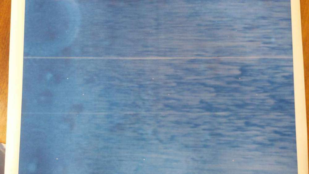

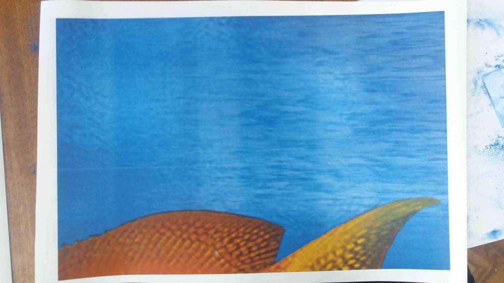

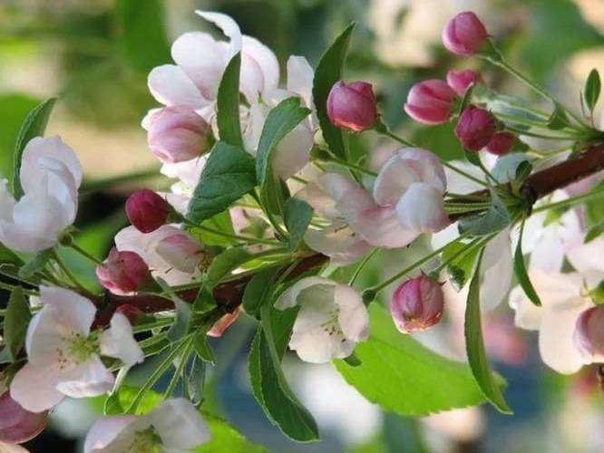

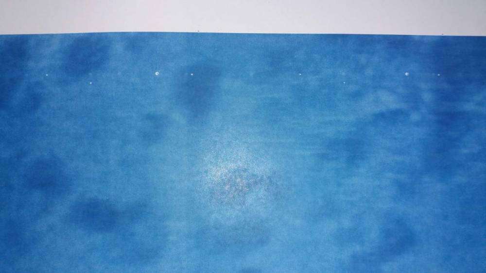

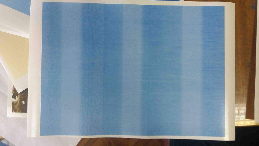

помогите пожалуйста решить такую вот проблему, в девелопере появилась соринка, после тщетных попыток её достать деволепер был просеян и соринки а вместе с ними и полосы ушли, но появились полосы иного характера, откуда и что с ними делать не могу понять.... третье фото, что было до того (с полосой от соринки)  и второй вопрос как решить проблему "размазанной печати" как на втором фото.... СПАСИБОIMG-53b1b4332413906389135d8803a1d2d7-V111111111111.thumb.jpg.f49bff0e5c293696404d5897632021fe.jpgIMG-0e666d38f49a3013f378d53a941c31db-V111111111.thumb.jpg.571d27e037a8bc3a882027078d39d837.jpg

2 часа назад, Влад Кисляк сказал:
Уважаемый !!!! Так, про между прочим !!!!:biggrin: Соринка, как ты выразился, к твоему сведению, дает светлую полоску, а не темную.Светлую я не увидел на третьем изображении.:oА вот на втором , как раз и видно светлую полоску ............
Читай сервисный мануал, делай замер косяка и поймешь что косячит. Размеры, по длине валов на распечатки, в мануале есть.
Для начала выяснить, где косячит. Смотри шубу и если она ровная, то либо ролик заряда, либо фотовал не держит заряд. Ну, а для начала нужно хотя бы понимать принцип работы лазерника. На этом аппарате тонер переносится туда, где нет или снят заряд на фотовале. Где заряд остается, туда тонер не переносится. Если шуба ровная и косяк по одному цвету, то либо ролик не заряжает равномерно фотовал, либо сам фотовал не держит заряд. Ты не сервисный инженер и видать даже основ не знаешь и не понимаешь. Так что либо изучай тему, либо ищи у себя по близости специалиста. Получая ответы на свои вопросы спецом не станешь, пока не будешь напрягать свой мозг сам.:hi:
P.S.  Да, и то что синий фотовал имеет прожог и не один, хорошо видно на первом скане, да и на втором...........
На вскидку : косячит блок проявки..........

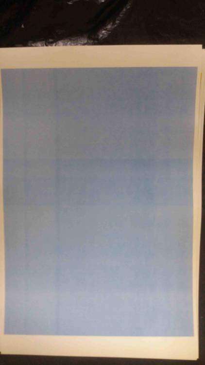

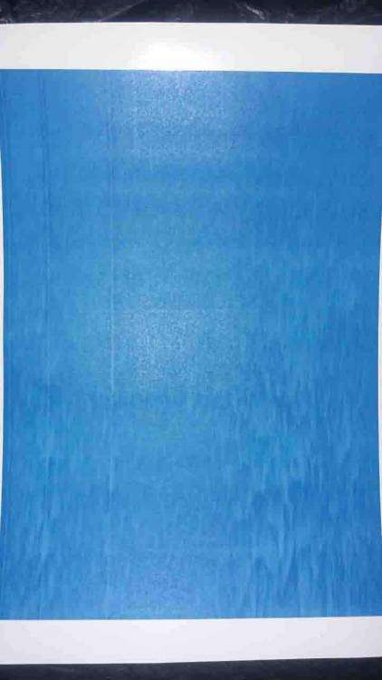

Добрый вечер!!
может ли быть причина бед моих в некачественном или влажном тонере???
после последней засыпки синего тонера начались приключения, сначала появились белые точки на печати фото1 (темные пятна это такой рисунок воды)
на фотовале образовались вкрапления, посоветовали поменять валы с синего на желтый (на желтом эти точки не так видны)
поменяли.... пошли полосы как на фото 2 две полос вдоль листа..... на барабане с девелепором были видны эти полосы все попытки очистить были тщетны, даже снимали дозирующий нож (зряяя) не помогло, потом просеяли девелопер вроде по началу всё нормально но лишь на пару листов хватило опять пошли полосы и плюс то что было в комментах выше (оказалось я когда собирал картридж один подшипник на фотовале не встал на место), усилились "потеки" размытось и полосы вернулись опять, почистил 1 два листа нормально и опять эти полосы и размытось усилилась а сейчас и на этом фотовале появились те самые вкрапления и опять пошли белые точки (фото 3)
и да..... на этом тонере произошло удивительное, после обжига плитка по краям вся поцарапалась, а середина держится прекрасно (не знаю есть ли тут связь)
4 часа назад, Влад Кисляк сказал:
Нет !!!! В твоем случае это не тонер.
С твоими познаниями, самый оптимальный вариант, это покупать новый драм. Подавай запрос в поисковике :  Ricoh Drum Unit SPC430 (black) 406662. Черный будет дешевле. Переключай замок в нем на синий и работай. Предварительно выгнав черный тонер, а девелопер пойдет и родной. Фотовал у тебя сейчас в таком состоянии - однозначно под замену.

  да познания пока очень скудны, поэтому и хочу разобраться.... почему полетел второй барабан за неделю вкрапления на нем образовываются и почему полосы появляются даже после просеивания девелопера???
