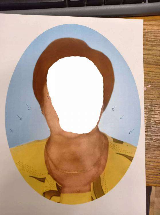

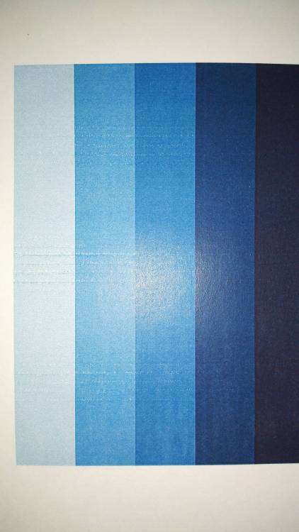

snw 333 Опубликовано 7 июля, 2020 Опубликовано 7 июля, 2020 Здравствуйте! Возникла проблема при печати на синем цвете. Подскажите, пжл, причину. Спс.

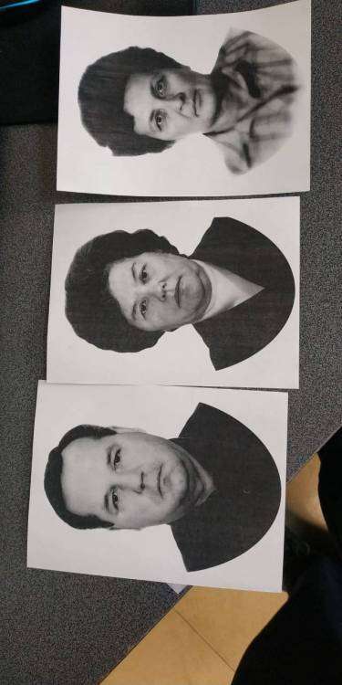

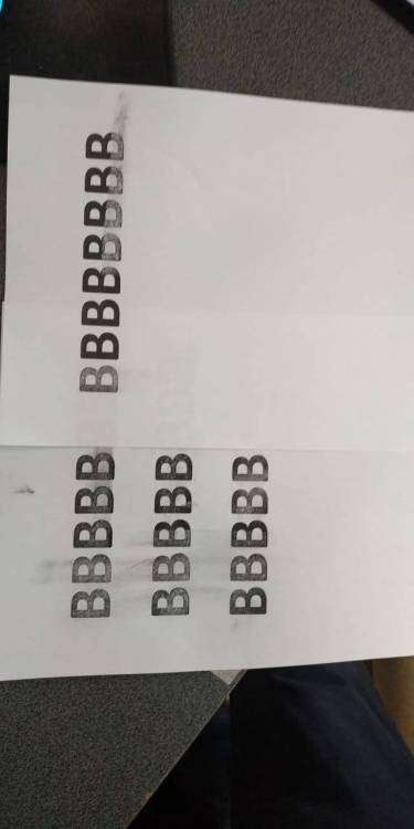

Connar Опубликовано 21 октября, 2020 Опубликовано 21 октября, 2020 АП Черный стал сереть, тонера в тубе много. Настройки не менялись. и он пальцем стал стираться. На фото он как под пальцами сыпется, как шершавое все
basilok Опубликовано 21 октября, 2020 Опубликовано 21 октября, 2020 (изменено) Звони завтра к 10.00 , разберёмся............Пока ни чего не печатай. Изменено 21 октября, 2020 пользователем basilok
mikki Опубликовано 21 октября, 2020 Опубликовано 21 октября, 2020 11 часов назад, Connar сказал: АП Черный стал сереть, тонера в тубе много. Настройки не менялись. и он пальцем стал стираться. На фото он как под пальцами сыпется, как шершавое все Нет подачи тонера в блок проявки , других вариантов нет. Решается ремонтом блока подачи тонера ( насос тонера ) , помогут в любом мало мальском сервисном центре по ремонту принтеров и мфу
basilok Опубликовано 21 октября, 2020 Опубликовано 21 октября, 2020 1 час назад, mikki сказал: Нет подачи тонера в блок проявки , других вариантов нет. Решается ремонтом блока подачи тонера ( насос тонера ) , помогут в любом мало мальском сервисном центре по ремонту принтеров и мфу Не факт !!!! Мысль то верная, только тут не так давно был пример того как у человека скоксовался тонер в шарик в самой тубе с тонером и не давал проход тонеру. В его случае ни какого ремонта не понадобилось, а симптомы были похожие.
Connar Опубликовано 22 октября, 2020 Опубликовано 22 октября, 2020 Еще вот такой симптом. Тот де профиль тебе настройки, ничего не менялось даже комп не перзагружался. снижу готовая позавчера. а вверху ее же просто для теста напечататал
severnyi Опубликовано 22 октября, 2020 Опубликовано 22 октября, 2020 35 минут назад, Connar сказал: Еще вот такой симптом. Тот де профиль тебе настройки, ничего не менялось даже комп не перзагружался. снижу готовая позавчера. а вверху ее же просто для теста напечататал скоро 10.00 звони basilok, он же тебе выше предложил помочь найти причину, лучше принтер больше не гоняй, пока не разберешься что к чему, если потребуется ремонт принтера и изменяться настройки, скорее всего профиль заново придется строить

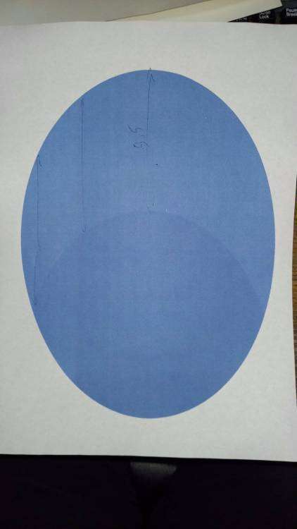

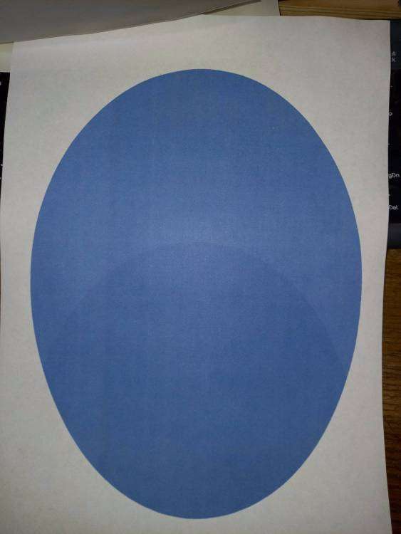

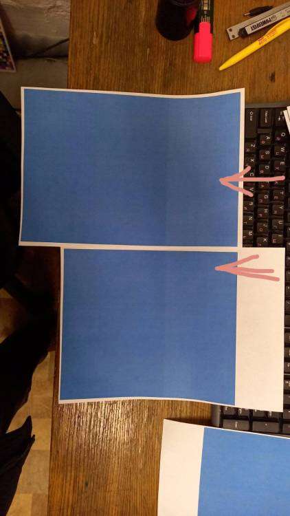

ew4 Опубликовано 30 ноября, 2020 Опубликовано 30 ноября, 2020 Доброго дня. Хелп! При печати возникает слабый оттиск (повтор) именно начала изображения (не начала листа) через 9,5 см. При печати 25% заливки, имеем разнотон именно первого оборота фотовала. Проявляется только на синей СМИК заливке, стало быть проблем вероятнее всего в синем драме. На изображении естественно проявляется в разной степени в зависимости от участия в формировании синего тонера. Что бы это могло быть и куда копать? Драм прошел всего сотни две отпечатков.
basilok Опубликовано 30 ноября, 2020 Опубликовано 30 ноября, 2020 Однозначно-блок формирования изображения!
ew4 Опубликовано 9 декабря, 2020 Опубликовано 9 декабря, 2020 (изменено) 30.11.2020 в 18:36, basilok сказал: Однозначно-блок формирования изображения! Я то же был в этом уверен, пока не подкинул половинку с фотовалом от желтого драма, а в желтый от синего. Дефект по прежнему остался на синем. Так что фотовал и все валы , которые находятся на половинке с фотовалом не виноваты. Оставшаяся половинка по сути просто замешивает тонер. Магнитный вал? Вряд ли. Конечно новый драм заказан, но хотелось бы понять физику процесса. Может есть ещё мысли у кого нибудь? Изменено 9 декабря, 2020 пользователем ew4
basilok Опубликовано 9 декабря, 2020 Опубликовано 9 декабря, 2020 (изменено) 2 часа назад, ew4 сказал: но хотелось бы понять физику процесса. Физика процесса как раз и говорит однозначно- косячит блок формирования изображения! Процесс заряжания и стекания заряда происходит через контакты, а они не только на самом драме! 2 часа назад, ew4 сказал: Оставшаяся половинка по сути просто замешивает тонер. Ошибаешься! На магнитный вал подаются токи смещения, а это уже управление плотностью наложения тонера!!! Изменено 9 декабря, 2020 пользователем basilok
ew4 Опубликовано 9 декабря, 2020 Опубликовано 9 декабря, 2020 1 час назад, basilok сказал: Ошибаешься! Возможно и так. Нашёл новую половинку с магнитным валом. Пересыпал туда девелопер с тонером. Картина таже +-. Так что драм ни при чем. Контакты проверил и почистил. Картина та же. Неужели никто не сталкивался. У коллеги то же 430, и таже проблема есть, только пока не так ярко выражена. Похоже это их болезнь. Что нет такого ни у кого?
basilok Опубликовано 9 декабря, 2020 Опубликовано 9 декабря, 2020 44 минуты назад, ew4 сказал: Контакты проверил и почистил. Где и какие?
severnyi Опубликовано 9 декабря, 2020 Опубликовано 9 декабря, 2020 (изменено) 52 минуты назад, ew4 сказал: Возможно и так. Нашёл новую половинку с магнитным валом. Пересыпал туда девелопер с тонером. Картина таже +-. Так что драм ни при чем. Контакты проверил и почистил. Картина та же. Неужели никто не сталкивался. У коллеги то же 430, и таже проблема есть, только пока не так ярко выражена. Похоже это их болезнь. Что нет такого ни у кого? девелопер может поменять полностью на новый, хотя если пишешь, что драм прошел сотни две отпечатков то хз, в настройках принтера ничего не ковырял, может в сервисном что то намудрил? Изменено 9 декабря, 2020 пользователем severnyi
basilok Опубликовано 9 декабря, 2020 Опубликовано 9 декабря, 2020 55 минут назад, ew4 сказал: Так что драм ни при чем. А зачем тогда новый драм заказан?
ew4 Опубликовано 9 декабря, 2020 Опубликовано 9 декабря, 2020 (изменено) 6 минут назад, basilok сказал: А зачем тогда новый драм заказан? Когда он нужен, его всегда нет. "Запас беды не чинит." 12 минут назад, severnyi сказал: девелопер может поменять полностью на новый, хотя если пишешь, что драм прошел сотни две отпечатков то хз, в настройках принтера ничего не ковырял, может в сервисном что то намудрил? Девелопер в норме. Шуба отличная. Меню не трогали. Зачем? Все работало нормально. Посмотрел на старую печать из брака. Похоже это проявлялось и значительно раньше, но очень слабо, и потихоньку прогрессировало. 17 минут назад, basilok сказал: Где и какие? ВСе что спереди. Те что в глубине, пока не долез. Что бы ленту не коцнуть, надо видимо снять все драмы и ленту, и уж потом пробовать к контактам долезть. Блок питания то у него импульсный поди. Может на шине питания какого то из узлов переменка вылезла из за усыхания емкостей от времени. Импульсники грешат этим. Ткнуть осцилограф и посмотреть? Не? Принципиальная схема есть у кого? Изменено 9 декабря, 2020 пользователем ew4
severnyi Опубликовано 9 декабря, 2020 Опубликовано 9 декабря, 2020 (изменено) 9 минут назад, ew4 сказал: Когда он нужен, ево всегда нет. "Запас беды не чинит." Девелопер в норме. Шуба отличная. Меню не трогали. Зачем? Все работало нормально. Посмотрел на старую печать из брака. Похоже это проявлялось и значительно раньше, но очень слабо, и потихоньку прогрессировало. если у тебя раньше прогрессировало, получается такая же фигня была и на предыдущем драме, раз ты новый поставил и две сотни на нем прошел? значит надо копать дальше драма и до него тоже, контакты действительно все посмотреть, стоп тест сделай и глянь, что у тебя на ленте будет, если там такая же фигня получиться, то точно блок проявки, а вот почему тут надо разбираться Изменено 9 декабря, 2020 пользователем severnyi
ew4 Опубликовано 9 декабря, 2020 Опубликовано 9 декабря, 2020 4 минуты назад, severnyi сказал: если у тебя раньше прогрессировало, получается такая же фигня была и на предыдущем драме, раз ты новый поставил и две сотни на нем прошел? значит надо копать дальше драма и до него тоже, контакты действительно все посмотреть, стоп тест сделай и глянь, что у тебя на ленте будет, если там такая же фигня получиться, то точно блок проявки, а вот почему тут надо разбираться понимаю что похоже не драм, и что разбираться надо. думал может у кого было и есть уже ответ.
severnyi Опубликовано 9 декабря, 2020 Опубликовано 9 декабря, 2020 1 минуту назад, ew4 сказал: понимаю что похоже не драм, и что разбираться надо. думал может у кого было и есть уже ответ. а мне кажется что все таки драм, на других же цветах, все у тебя в норме, сделай стоп тест, открой крышку при печати и глянь что на ленте будет, несложно же это как два пальца об асфальт, и сразу вопрос отпадет драм это или нет
basilok Опубликовано 9 декабря, 2020 Опубликовано 9 декабря, 2020 (изменено) 23 минуты назад, ew4 сказал: Принципиальная схема есть у кого? Электронку в личку. 5 минут назад, severnyi сказал: а мне кажется что все таки драм, на других же цветах, все у тебя в норме, сделай стоп тест, открой крышку при печати и глянь что на ленте будет, несложно же это как два пальца об асфальт, и сразу вопрос отпадет драм это или нет Если косяк идет по одному цвету, то 100% только драм. Тут как раз этот случай 9 минут назад, ew4 сказал: понимаю что похоже не драм Как раз он родимый и не работает нормально, ну а причин этому много. Изменено 9 декабря, 2020 пользователем basilok 1
ew4 Опубликовано 9 декабря, 2020 Опубликовано 9 декабря, 2020 (изменено) 54 минуты назад, severnyi сказал: открой крышку при печати и глянь что на ленте будет каков смысл смотреть на ленту? что это даст? Поясни смысл эксперимента, я не уловил что то... 53 минуты назад, basilok сказал: Как раз он родимый и не работает нормально, ну а причин этому много. да. согласен.он. но по внешней причине. сам он получается не виновен. 9 с копейками см говорит что это фотовал, он по внешней причине. Ибо с жёлтым менялся половинками, проблема осталась на синем. Половинку с девелоперм то же новую поставил. Получается что вроде как и не драм. Точне сказать в другом слоте он работает, а в этом нет. 53 минуты назад, basilok сказал: Если косяк идет по одному цвету, то 100% только драм. Тут как раз этот случай возможно и так. но каналы питания по высокому у них разные. иначе как смещать токи по каналам. опять таки наверно так должно быть. я не знаю. поэтому и спросил схему если есть. Изменено 9 декабря, 2020 пользователем ew4
basilok Опубликовано 9 декабря, 2020 Опубликовано 9 декабря, 2020 (изменено) 1 час назад, ew4 сказал: да. согласен.он. но по внешней причине. сам он получается не виновен. 9 с копейками см говорит что это фотовал, он по внешней причине. Ибо с жёлтым менялся половинками, проблема осталась на синем. Половинку с девелоперм то же новую поставил. Получается что вроде как и не драм. Точне сказать в другом слоте он работает, а в этом нет. Это все философия................ 30.11.2020 в 19:06, ew4 сказал: При печати возникает слабый оттиск (повтор) именно начала изображения (не начала листа) через 9,5 см. При печати 25% заливки, имеем разнотон именно первого оборота фотовала. Проявляется только на синей СМИК заливке, стало быть проблем вероятнее всего в синем драме. На изображении естественно проявляется в разной степени в зависимости от участия в формировании синего тонера. Что бы это могло быть и куда копать? Ты спросил........ 30.11.2020 в 19:36, basilok сказал: Однозначно-блок формирования изображения! Тебе дали ответ........... А уж причин этому с десяток может быть. Разбираться придется самому, другим гадать просто глупо. Да и еще: тонер переносится на те места фотовала где отсутствует заряд или он маленький...... Изменено 9 декабря, 2020 пользователем basilok
severnyi Опубликовано 9 декабря, 2020 Опубликовано 9 декабря, 2020 1 час назад, ew4 сказал: каков смысл смотреть на ленту? что это даст? Поясни смысл эксперимента, я не уловил что то... смысл эксперимента прост как две копейки, понять, что это именно драм косячит, а не что то другое, что идет после него и убрать другие возможные причины!
ew4 Опубликовано 9 декабря, 2020 Опубликовано 9 декабря, 2020 (изменено) 22 минуты назад, severnyi сказал: смысл эксперимента прост ок. поставлю вопрос по другому. разве уведенное мною на ленте будет отличаться от увиденного на бумаге? если фотовал по неизвестной причине сформировал повтор, то он и будет на ленте. не так? или я что то упустил? разница может быть в случае если на ленте норм а на бумаге что то появилось, значит вероятность печки. но вроде это не наш случай. 49 минут назад, basilok сказал: Тебе дали ответ......... С таким же успехом можно сказать что это принтер виноват 430 ый. Это и так понятно. Просто что бы не нступать на грабли, может уже кто то это проходил. Поделитесь плиз. Буду признателен. Спасибо за участие и понимание. Изменено 9 декабря, 2020 пользователем ew4
