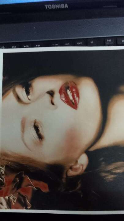

Ара Опубликовано 1 марта Опубликовано 1 марта (изменено) Здравствуйте. Печатаю деколи на принтере Ricoh 430 dn, тонер MZ. На фотопортретах средние тени уходят в синий цвет. Уменьшаю голубой в канале , качество фото сильно падает(Картинка №3) С чем это может быть связано? Первая картинка оригинал. Заранее спасибо. Изменено 1 марта пользователем Ара
basilok Опубликовано 2 марта Опубликовано 2 марта @Ара Проблема в управлении цветом при печати. Причин может быть много, от неправельных настроек в драйвере принтера, в операционной системе, до кривого профиля принтера.
severnyi Опубликовано 2 марта Опубликовано 2 марта Если второе фото с синевой с профиля напечатанно, то профиль либо кривой, либо с его настройками что то не так.

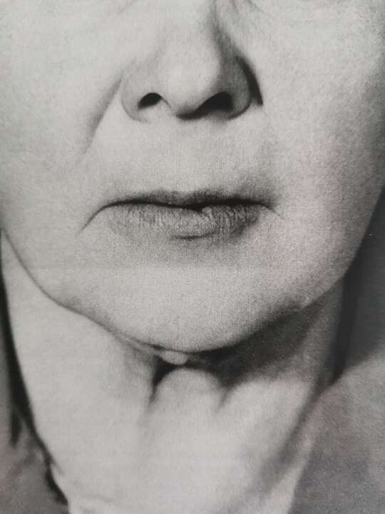

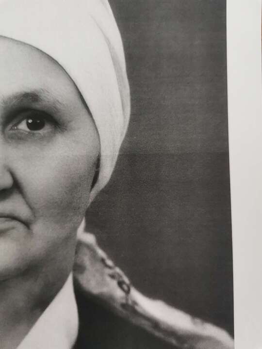

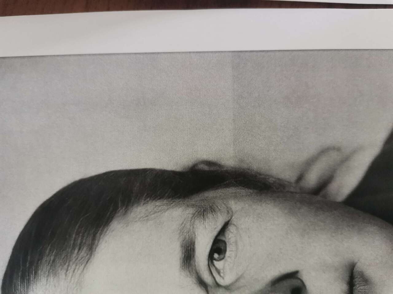

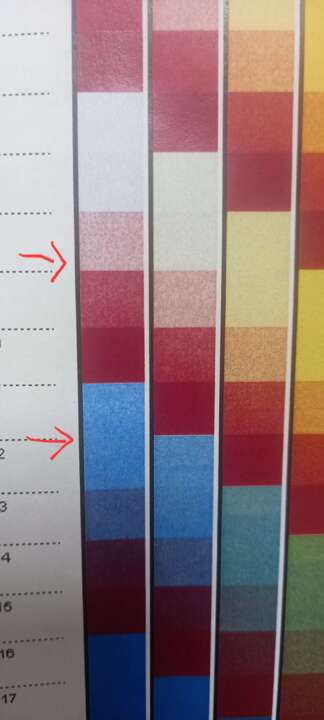

shufan Опубликовано 10 марта Опубликовано 10 марта (изменено) Всем привет. У кого нибудь была такая проблема? Как решили? Раньше только на чб проявлялся косяк, а теперь и на цветном также. Изменено 10 марта пользователем shufan
shufan Опубликовано 11 марта Опубликовано 11 марта Проблема решена! Спасибо уважаемому профессионалу и просто хорошему человеку basilok! Онлайн все показал и настроил аппарат! 1
basilok Опубликовано 11 марта Опубликовано 11 марта 38 минут назад, shufan сказал: Проблема решена! Самое важное: без какой либо замены деталей !!
kmaks Опубликовано 11 марта Опубликовано 11 марта @shufan А как решили проблему? Мне Василий Дмитриевич подсказал для начала почистить часть всех фотокондукторов, но, к сожалению, это проблему не исправило
basilok Опубликовано 11 марта Опубликовано 11 марта (изменено) @kmaks Человеку было объяснено не сливать тонкости. Тут пасутся представители фирм занимающихся переделкой и продажами декольных принтеров. В отдельных фирмах , как они сами говорят, их специалисты обучались в Европе. Вот у кого приобретен принтер, тот пусть и решает проблемы. Раньше с проплешинами фирмы боролись заменой драма, а сейчас ни кто и не вспоминает что решение лет 15 назад слил я и оно ( решение) уже стало банальностью. А фирмы говорили что это особенность аппаратов Ricoh.Данная проблемка так же решается по своему банально. Дело 15-20 минут. Изменено 11 марта пользователем basilok 4

kmaks Опубликовано 16 марта Опубликовано 16 марта В 11.03.2025 в 15:06, kmaks сказал: @shufan А как решили проблему? Мне Василий Дмитриевич подсказал для начала почистить часть всех фотокондукторов, но, к сожалению, это проблему не исправило Проблема крылась в кривизне рук - повторная профилактика помогла В очередной раз спасибо @basilok 1
