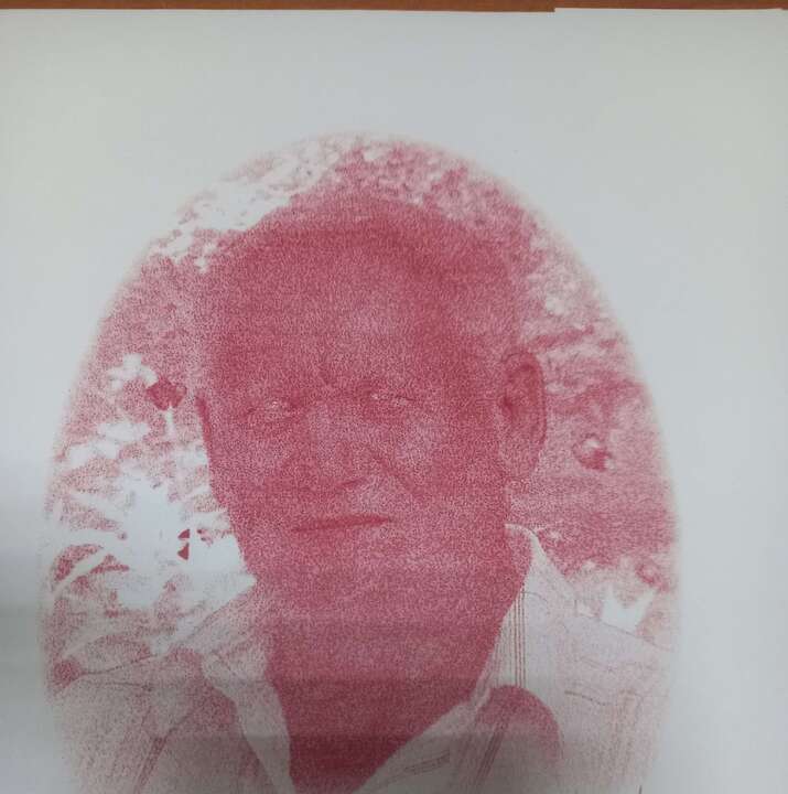

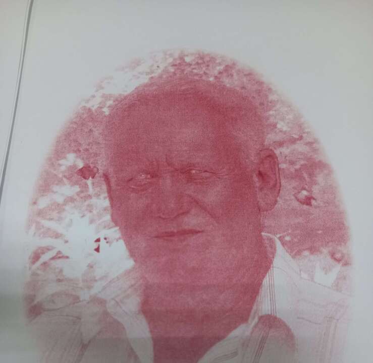

@severnyi Да, и при таком увеличении, как у тебя снято, ты должен видеть хотя бы слабо растровую сетку. На твоей распечатки её не видно совсем.
4 часа назад, basilok сказал:
Да действительно растровой сетки не видно, все хаотично как то. Вот ниже 2 фото печать красным драмом, один печатал с заводского фотовала, второй с неоригинального. Извиняюсь за качество фото, камера на смарте совсем мертвая.

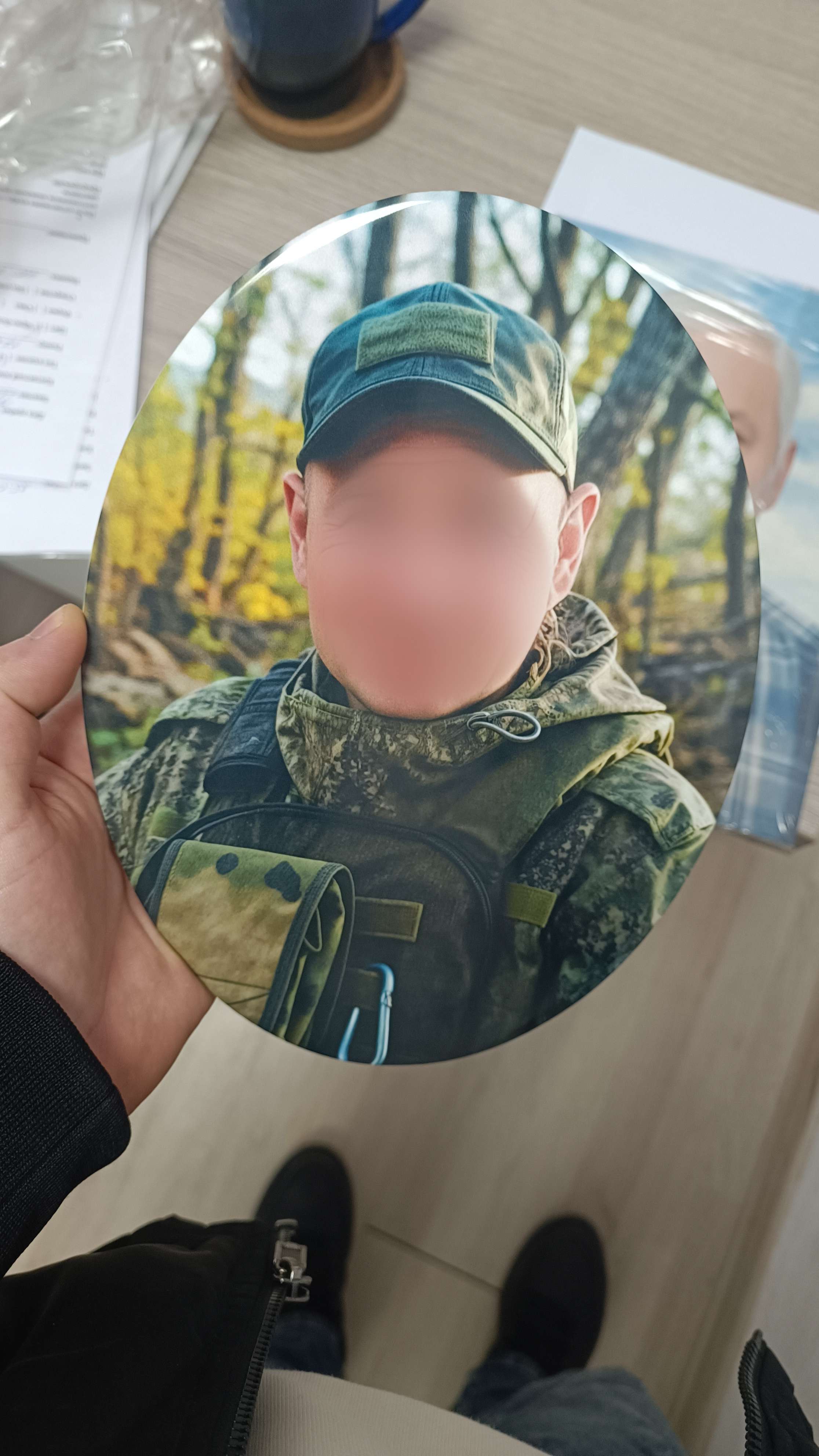

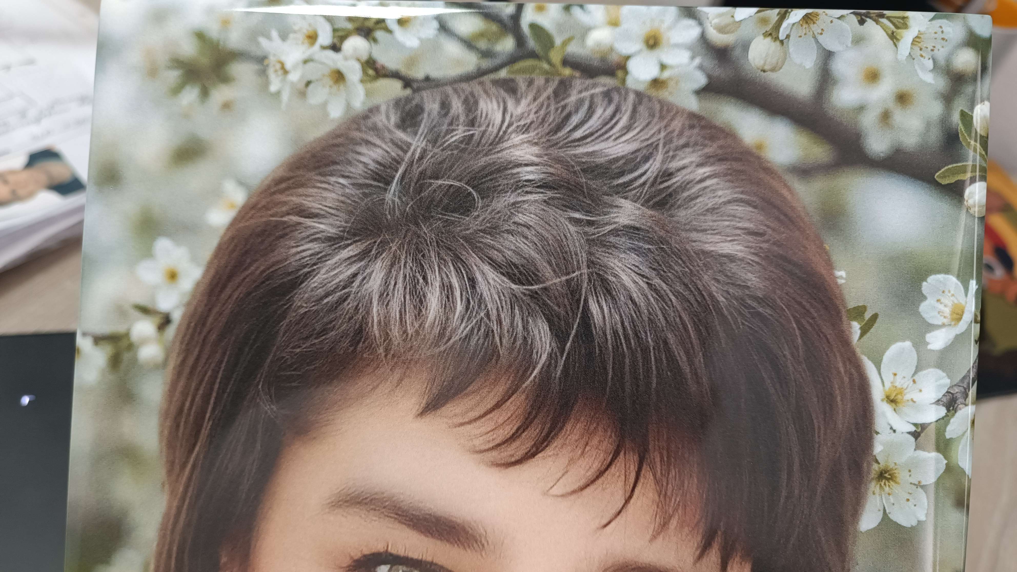

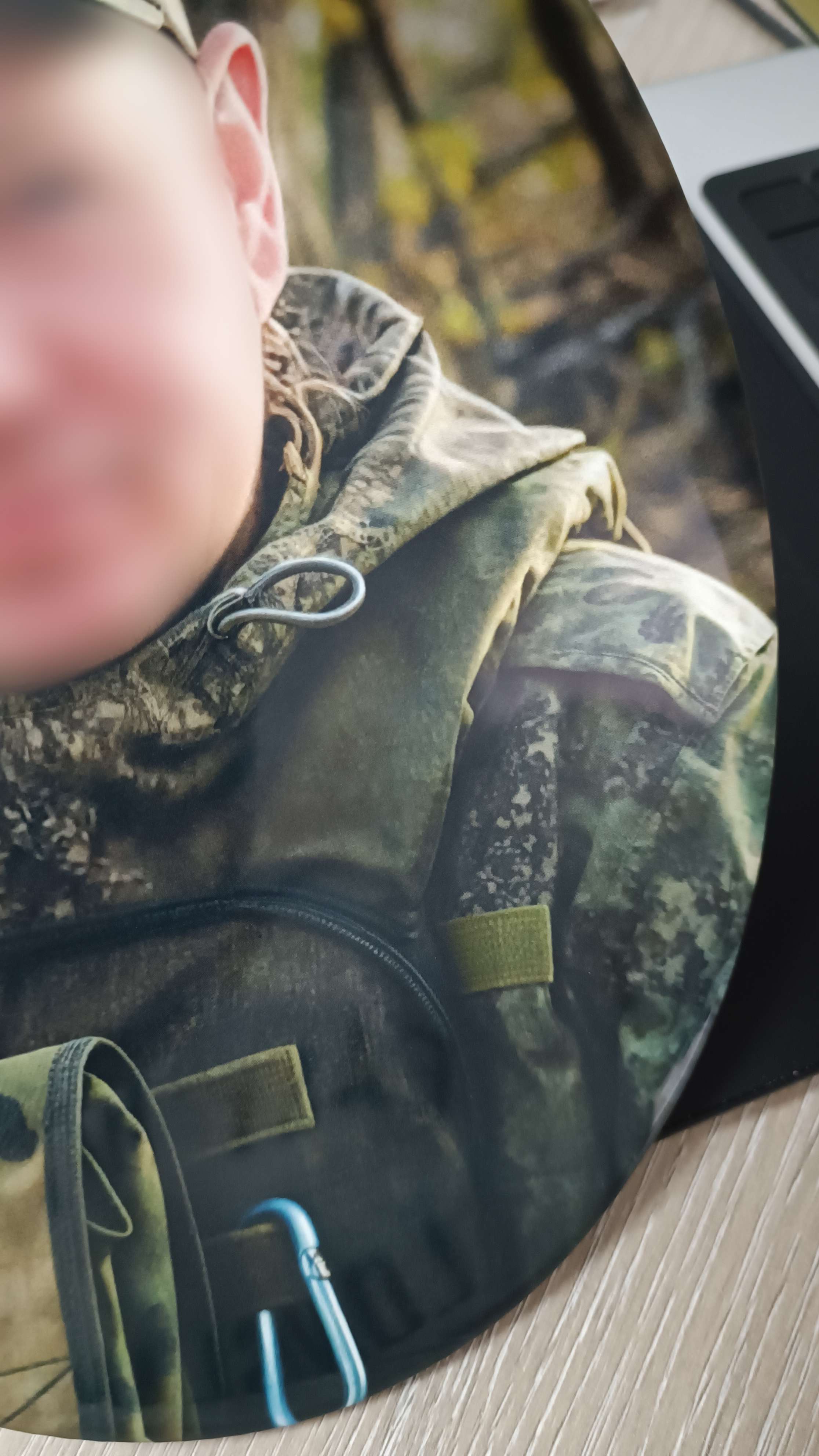

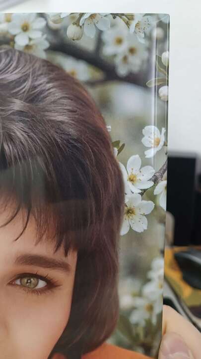

Настроенный и отпрофилированный по обожженной керамике аппарат, на немецком тонере, если ретушируя в выборочной корреции цвета поиграться , даст еще более зеленее при необходимости. Китайский и итальянский тонер такого не дадут. Причину этому я уже давно озвучивал.:hi:
В 06.04.2025 в 17:17, kmaks сказал:
Выражаю огромную благодарность @basilok  за быстро и качественно построенный цветовой профиль.
  Показать содержимое
Круто! 👍Отличный результат.
Рутина.:biggrin:
@kmaks круто, везет. Отлично получилось.
2 часа назад, Connar сказал:
откуда вы зеленый взяли )) :rolleyes:
Да ладно зеленый)))) у меня вопрос!? Как они такую чистую,плотную и насышенную печать получают, как на струйнике. Сколько лет мучаюсь и страдаю со всякими косяками, разборка-сборка принтака по 10 раз на день, тонер  и расходники в трубу вылетают на сотни тысяч , а тут бац прямо чистая печать без последствий. Ни тебе не полосы, не другой шляпы при печати, чистота. Волшебство да и только))) Дмитрич маг, по другому и не скажешь))
Эх, хороша рутина, аж глаз радуется, приятно смотреть на такие качественные работы, мне бы так же)
