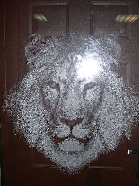

Вот на стекле пробовал.
post-9064-0-09918300-1458108304_thumb.jp
@Starche, эт получается 2D ?
Ну да, просто гравировка по стеклу. 40х50 см.
