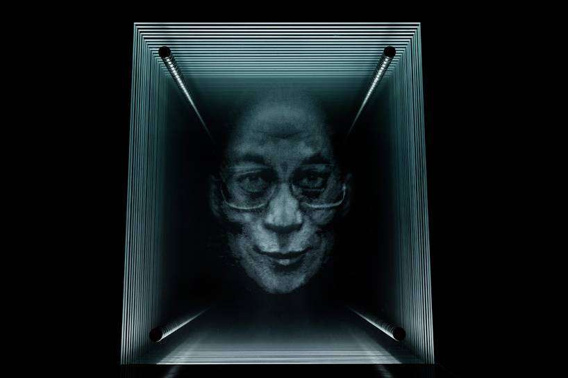

Можно таким вот образом делать трехмерные изображения...

@STAR, Для этого надо в Челябинск ехать))))
Дык в то время там его и испытывали.... )))
