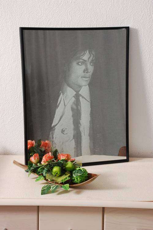

Skyer Опубликовано 26 июля, 2009 Опубликовано 26 июля, 2009 Вот сделал изображение Майкла Джексона на зеркале и выставил на Ebay. Пока безрезультатно.
