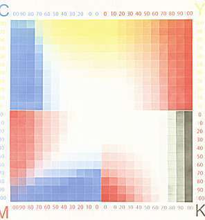

Kiva Опубликовано 13 июля, 2016 Опубликовано 13 июля, 2016 В 10.07.2016 в 02:30, Alexey сказал: Василек с Энгельса заблокирован на этом форуме посмертно Не так давно 4 июня заходил под ником Fartuna ))) Но это не важно. Вопрос что вы хотите увидеть. Портрет не зависит от принтера, только от настроек профиля и рук ретушера. Для примера слева тестовое изображение после обжига, справа файл. Вывод без профиля, без коррекции, только при использовании функций самого принтера по умолчанию. распечаталось вполне реалистично. Но обжиг расставил все по местам. Дальше. Часть таблицы отсканированная после обжига. (файл большой, поэтому на файлообменнике) ссылка Для того чтобы визуально увидели как печатает принтер. И сама таблица. (не знаю как отображает цвета ваш монитор, если как у меня, то в реальности синий, это не синефиолетовый, а синеголубой). остальные более менее скоректированы по образцу. Печать по умолчанию, все настройки принтера по нулям. Управление цветом принтер. К принтеру больших нареканий нет. На родном тонере 600х600 вполне достаточно для качества. Да и на керамическом плотность достаточная. Все остальное зависит от ручек, как и на любом другом принтере.
Зардич Опубликовано 13 июля, 2016 Опубликовано 13 июля, 2016 С обжигом конечно беда. Вообще то не должен он так по местам расставлять. Тихий ужас какой то! 1
Kiva Опубликовано 13 июля, 2016 Опубликовано 13 июля, 2016 @Зардич Я пошутила. Это аналог распечатки. Просто как еще объяснить, что вывод от принтера не зависит.
