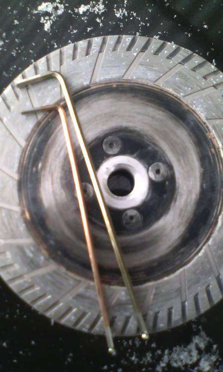

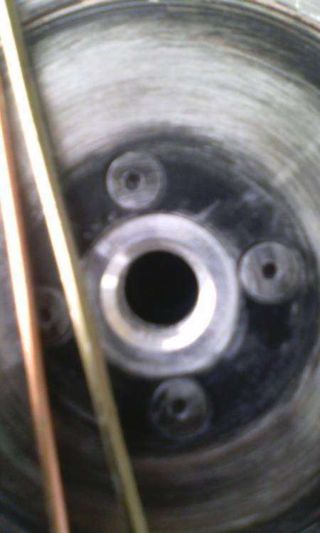

хорошо что сказал...посмотрел свой диск мульти 125й, а он на фланце болтается....попытался подтянуть болтики, не один 6-ти гранник из набора не подошел....2мм маленький, 2,5мм большой....фото вот

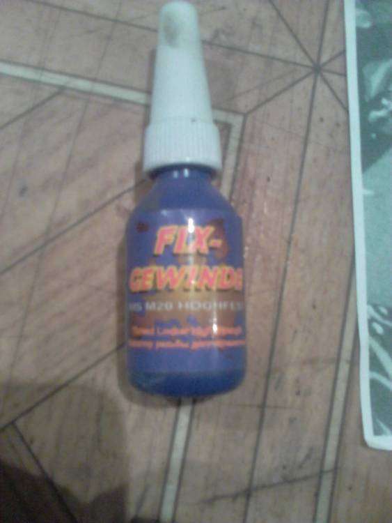

вот такой штукой пользуюсь,
фиксатор резьбыpost-10809-0-26560200-1424175094_thumb.j

@ruban,ты это брат , аккуратнее с этим делом! )) Проверяй почаще , а иначе - труба! ))))...А из-за шестигранников этих (е..........чих) , я и не режу такими десками..Вон дистаровские , по пацански на винтах под крестообразную отвертку..И хоть бы один раскрутился?..Нет!! А карейский диам - только в путь летит...

спасибо...получилось у меня подтянуть диск.
