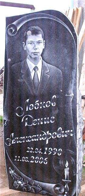

Анита Опубликовано 1 августа, 2008 Опубликовано 1 августа, 2008 Я на форуме новичёк , вот представляю на Ваш суд свои работы ( строго не судить):

RusKar Опубликовано 26 сентября, 2008 Опубликовано 26 сентября, 2008 Ветеран отлично сделан, хорошая идея тень дать от головы - обьемности добавило, молодца
КАМЕНОТЁС Опубликовано 26 сентября, 2008 Опубликовано 26 сентября, 2008 Мне орденоносец тоже понравился, царство ему небесное. А Аните респект
Graver Опубликовано 26 сентября, 2008 Опубликовано 26 сентября, 2008 ...хорошая идея тень дать от головы - обьемности добавило, молодца Ага, здорово придумано... надо попробовать обязательно.

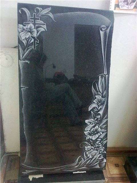

Анита Опубликовано 17 мая, 2010 Автор Опубликовано 17 мая, 2010 Не можно а нужно Вот кстати он в законченном варианте буковки из головы выдумывала заказчица пока моделиролвали на компе все мозги вынесла

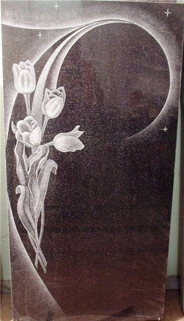

Анита Опубликовано 17 мая, 2010 Автор Опубликовано 17 мая, 2010 Вот ещё кое что тоже чато заказывают а цветики разные вставляю
ibukov Опубликовано 17 мая, 2010 Опубликовано 17 мая, 2010 мне нравится, контрастноот себя придумывать у меня с этим плохо
Лёлька Опубликовано 18 мая, 2010 Опубликовано 18 мая, 2010 Анита... оформление просто супер!!! Мне очень нравиться...
AMOTON Опубликовано 18 мая, 2010 Опубликовано 18 мая, 2010 Мне интересно, проходишь крупным пучком затем дорабатываешь машинкой . или разным калибром? полутени , тени перданы супер, чувствуется владение графики карандашом.
Анита Опубликовано 21 мая, 2010 Автор Опубликовано 21 мая, 2010 Сначала наношу рисунок: либо из головы, тогда карандашиком белым такое чаще всего случается с корками; или если по опять же нарисованому трафарету / реже/ сразу обвожу всё машинкой . Для ускорения процеса пользуюсь размыми лекашками вырезаю их из платиковых ведёрочек допустим из под майонеза. Забиваю всё пучками /спицами 1,0, 1,2 / а потом просто машинкой доделываю. Наверно большим D спиц удобнее кому то мне и этими размерами не плохо. На всё оформление уходит от 1,5 до 3 ч зависит от сложности но в основном всё быстренько и красивенько клиентам нравиться.Может быть и лучше бы делала да время вот и приходится импровезировать
