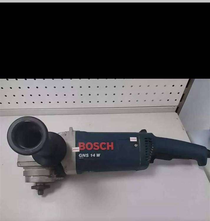

Russtoune Опубликовано 11 февраля, 2019 Опубликовано 11 февраля, 2019 Ну, пневму, по памятникам , кто нашёл ?и какую? В 08.02.2019 в 23:09, дедуля сказал: Такое ощущение, что сразу первыми двумя номерами полировку хотите сделать. Скорее всего нажим на последние номера или buff чересчур сильный. Макиты у моего полировщика такой 2 шт...обе с резиновыми брызговиками от камер. Одна из них всегда рядом с буржуйкой на просушке...при необходимости их чередует. Уделяйте внимание смазке и детальный осмотр всех подшипников...при необходимости ставьте японские. Продувайте периодически во время работы. У вашего полировщика какой режим работы? Мои работают с 9 до 19 , оди час обед. Вот это был аппарат, неубиваемый, только щетки меняли, сам работал
