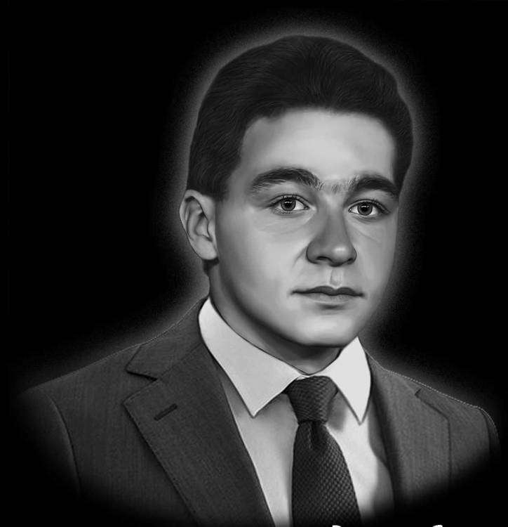

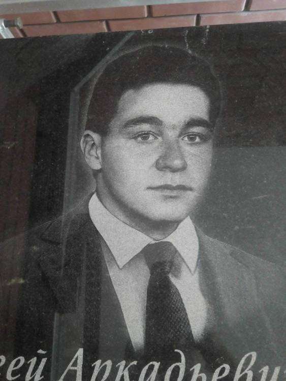

Древний, почему в ретуши щека сливается а на гравировке нет?
18 минут назад, Тёха сказал:
А это хитрая функция станка  ;-)
И что в ней хитрого?

В 05.06.2018 в 23:28, Тёха сказал:
@Тёха- фактура
фон рыхлый лицо размыто и днордно гладко , + контур жесткий
а то щас нахвалят станок)) и все поверят
норм станок и камень хороший
остальное так себе))

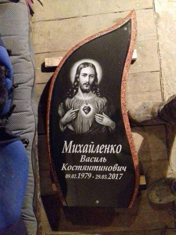

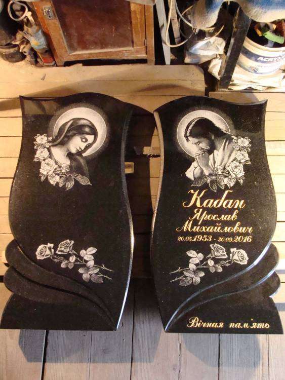

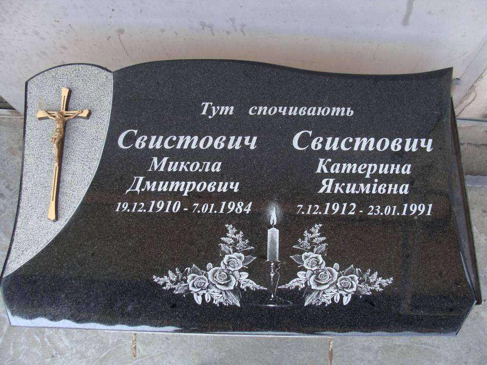

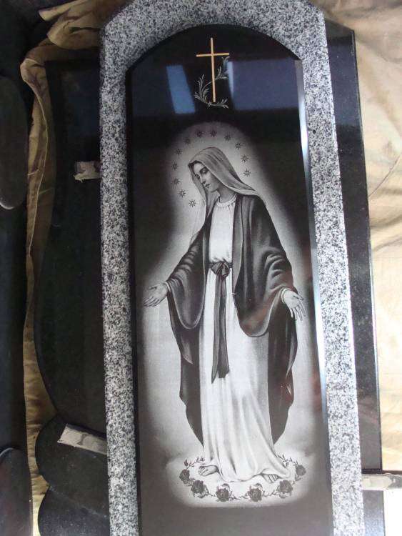

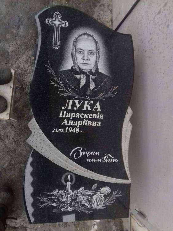

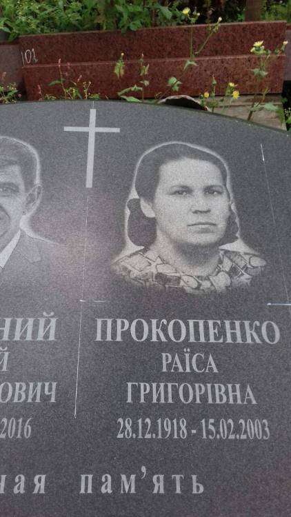

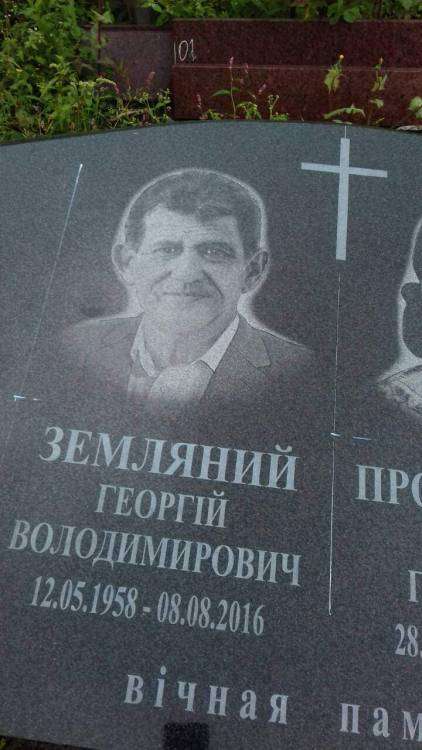

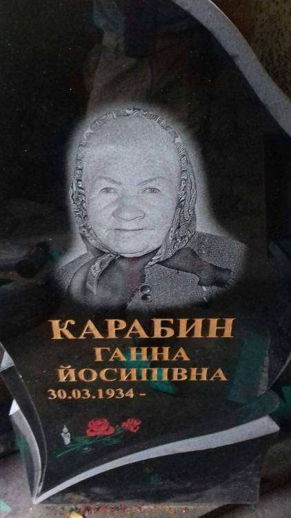

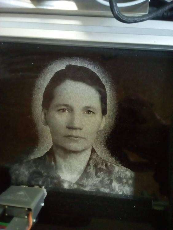

Еще немного моих работ на станке Мастер.
И на сером камне.
IMG-37f3b14e8a15fce6c6fdbae8f0e03fc2-V.thumb.jpg.d4a14323944573f2424c360f814454cd.jpg
IMG-09178a72f7cc78dcb15b1c845d5c476b-V.thumb.jpg.4be63084c5809f3ef45e2ec4259de328.jpg
IMG-942921d5795a5d557dc0a152d2b2315f-V.thumb.jpg.89b5175c28e68150c1aeaf7078e25f7b.jpg
Без фото оригинала и ретуши фото, картина не полная
А для чего разметка на камне?
10 часов назад, Vasil сказал:
И на сером камне.
Карабин, буквы пескоструем? Местами пробило плёнку?
В 19.07.2018 в 23:07, zlojsultan сказал:
Да. Буквы пескоструй.
В 19.07.2018 в 15:21, Alexey сказал:
Купил для старта маленький станок 60х40. Приходиться переставлять.

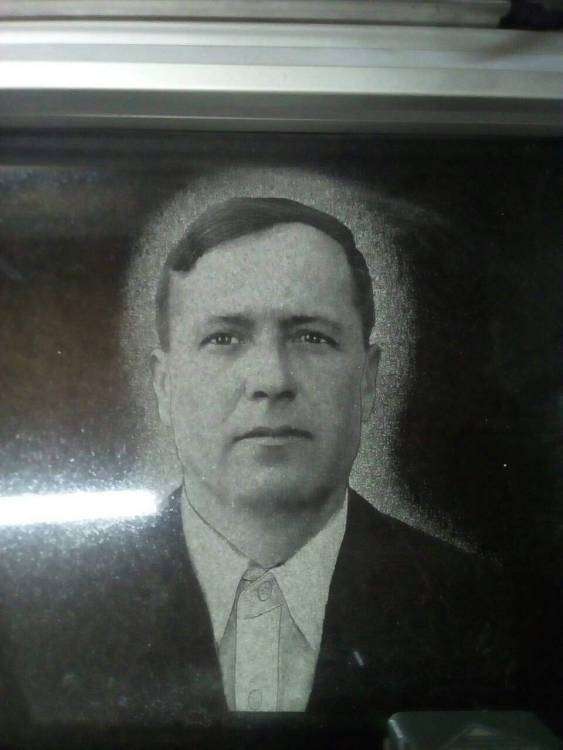

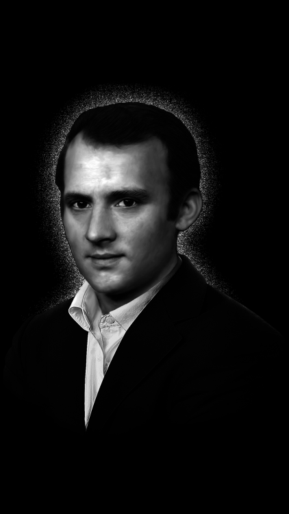

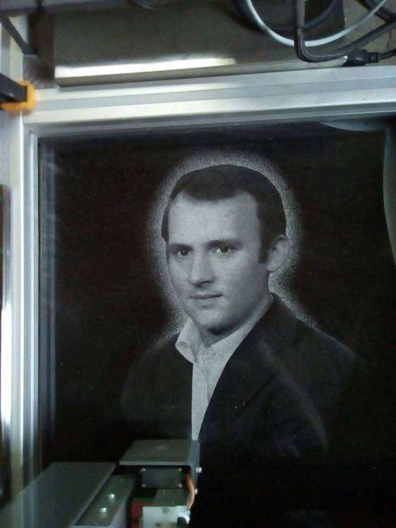

Работа на станке мастер, исходники+ретушь и готовая работа, в 6-ть проходов, камень местный габбро не наилучшего качества.
Я бы волосы светлее сделал, чтоб немного выделялись. Или они там есть, просто сфоткано не под тем углом?
@Mystery просто обратите внимание на тёмные места (пиджак, волосы, галстук)....Ретушь, ВСЕГДА, нужно смотреть уже в проге станка...и обращать внимание на точки в тёмных местах...А с опытом придёт понимание - как твой станок передаёт те, или иные точки на камень.
@МигельАнгело Не совсем так. В проге станка нельзя увидеть детали - что в него загрузили, то он и напечатал. А вот настроить градиент станка под определенную ретушь - можно запросто)
5 минут назад, МигельАнгело сказал:
Так это всё отлично вышло, просто на фото плохо волосы видно.

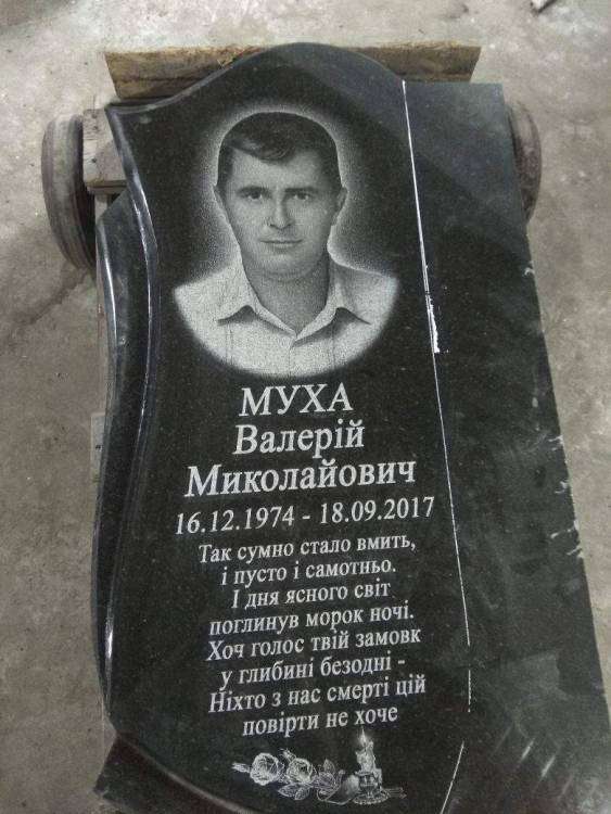

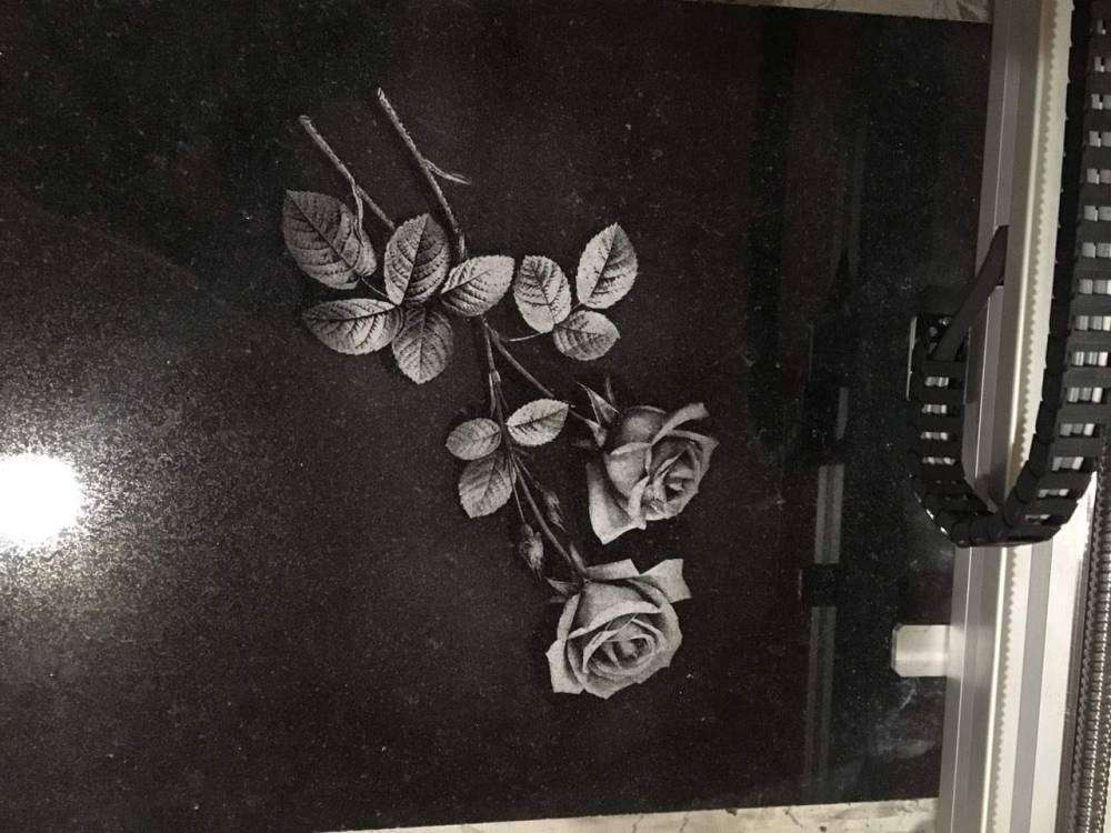

Два прохода. Габбро.
  • Нравится 3
В 03.08.2018 в 22:35, Mystery сказал:
там все есть, на фото не передалось((
4 часа назад, zlojsultan сказал:
Габбро местное?
Да, местное.
