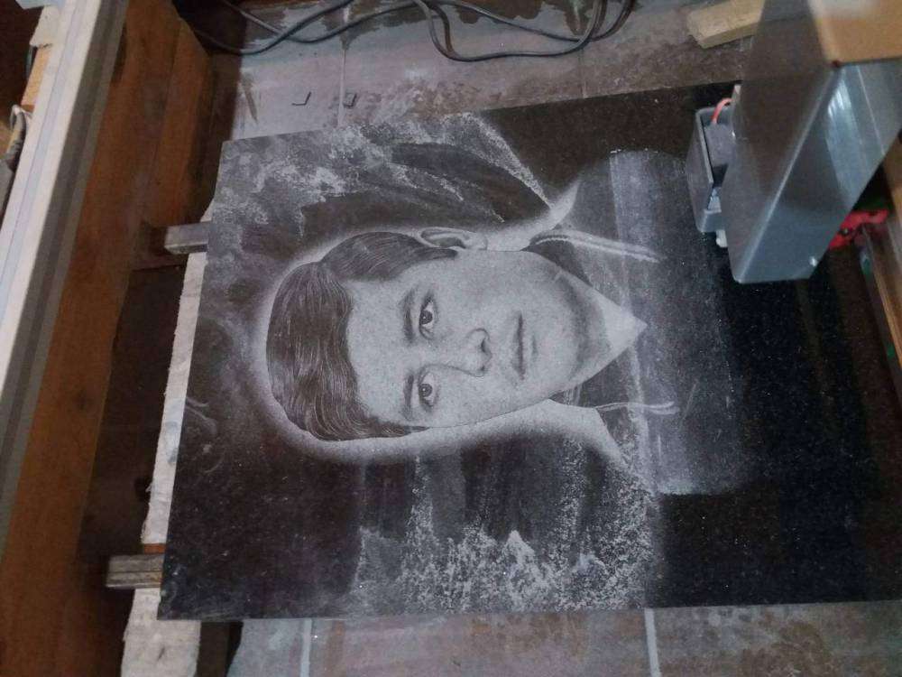

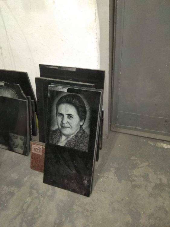

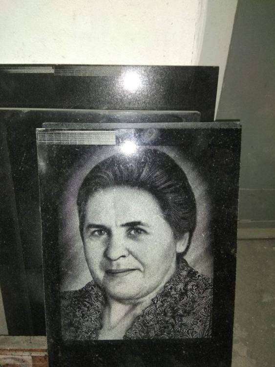

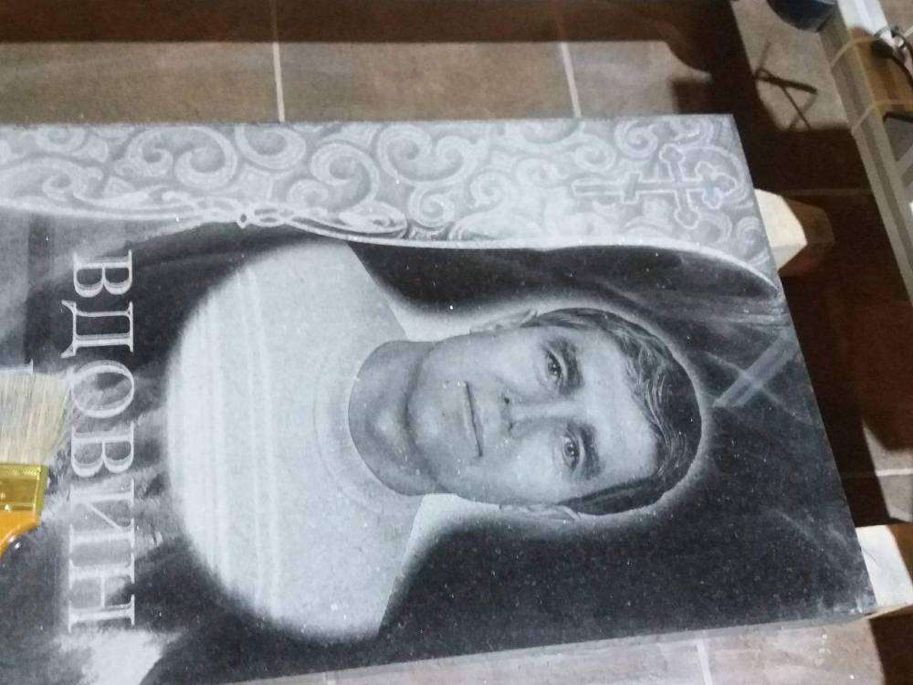

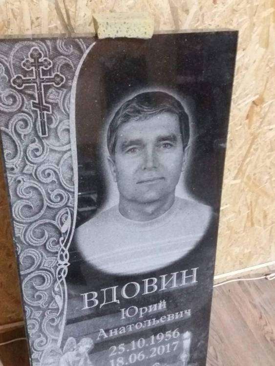

32 минуты назад, zelenok сказал:
Зачем тогда на утюг фотографировал? :(
Тут главное увидить эффект, а не точки рассматривать. Точки есть в предидущих постах.
Думаю вполне достаточное качество для передачи разницы в пробивке.
Даже тени лучше видно стало, видно хорошо под глазом с правой стороны.
PS: фотик лень было тягать. Обе фотки сделаны одним утюгом :)

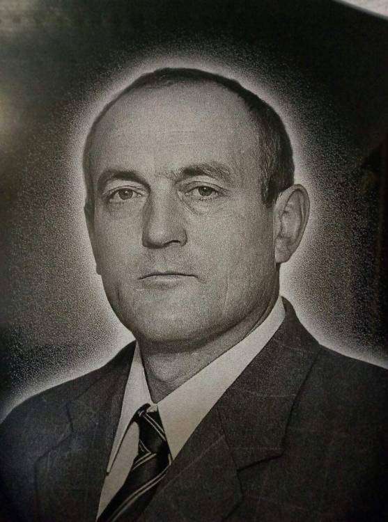

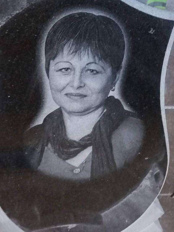

иглу надо точить портретную после каждого портрета и будет чистый портрет . Сейчас работаем 3 прохода на местном , очень редко 4 ,  Но это только по лицу. Одежда 2 прохода , фон 1 . В итоге 3 часа работы и все чисто . Надо еще правильно ретушь делать чтоб ряби не было видно
Ссылка на комментарий
Поделиться на другие сайты
14 минут назад, BOR сказал:
Камушек у вас по-ходу хороший. Я лицо 8 раз прохожу. В итоге 8 часов работы и все чисто, а иногда и дочистить надо)

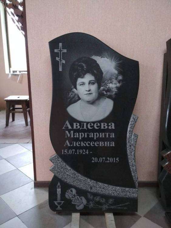

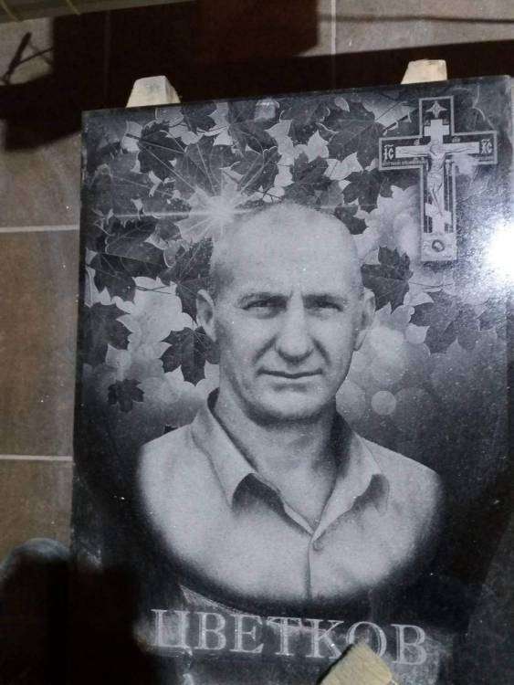

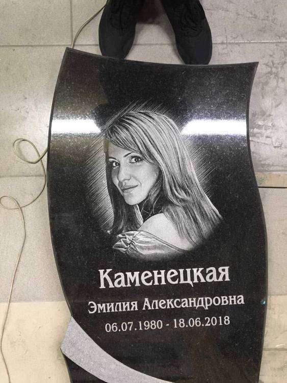

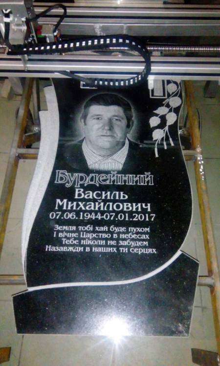

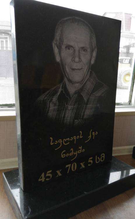

В общем, свой выбор я остановил на станке «Мастер». Выбор был сделан во многом исходя из дружелюбности к новичку, ранее с таким типом станков не сталкивавшимся. Ожидания от выбора оправдались полностью. Всесторонняя техническая поддержка без выходных до поздна - присутствует. Консультации и советы любым сопутствующим поводам - без проблем. Сам станок для пользователя с базовыми знаниями в области электроники, компьютерных систем и механики - более чем посильно оперировать и обслуживать.
Конкретно в моём случае попался редкий брак со стороны изготовителя платы, что впрочем не сделало станок грудой железа, а позволяло запускать печать «обходным путём». Производитель станка в свою очередь доставил плату DHL’ом на замену максимально быстро и проблема мгновенно устранилась.
Ну а качество печати не может вызывать каких-либо нареканий. Весьма гибкие настройки, которые помогают выбирать в достаточно широком диапазоне баланс между скоростью и качеством. Все комплектующие весьма качественные и выглядят надёжно.
P.S. Ну и особо приятно, что на прямой связи всегда именно разработчики и производители, а не эффективные-активные менеджеры по продажам, техподдержка на зарплате и прочие и прочие.
IMG-94hbdc4ab2d9494fd7c12ff09a9209f3a5-V.thumb.jpg.ee26f2847df68795a3ef6ee24e19c8ea.jpg
Первая работа. Снимал на тапок.

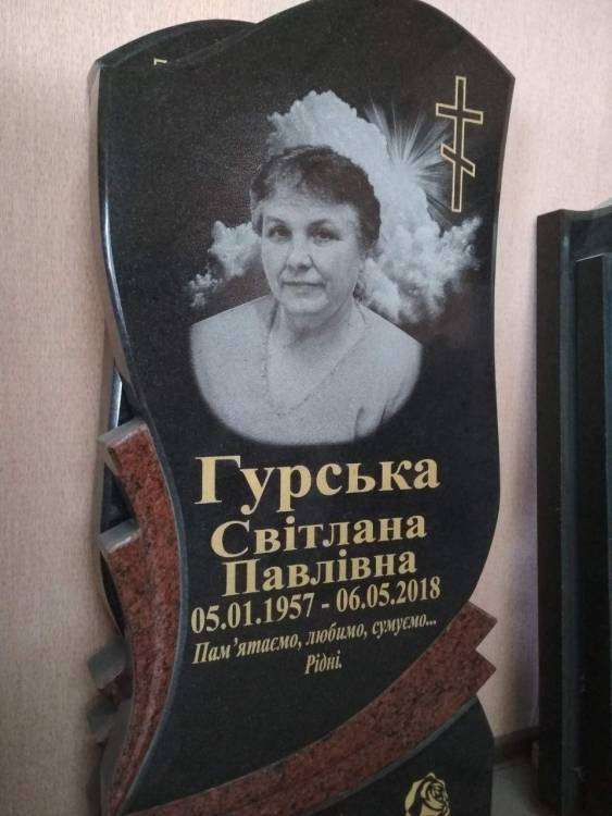

@Mystery под сусальное золото не пробовали пробивать тексты? У меня пару заказов под сусальное золото поступило. Цена людей не пугает.
7 часов назад, zlojsultan сказал:
Глубина пробивки вот такая.
Можете приехать в гости и всё покажем и расскажем. :)
