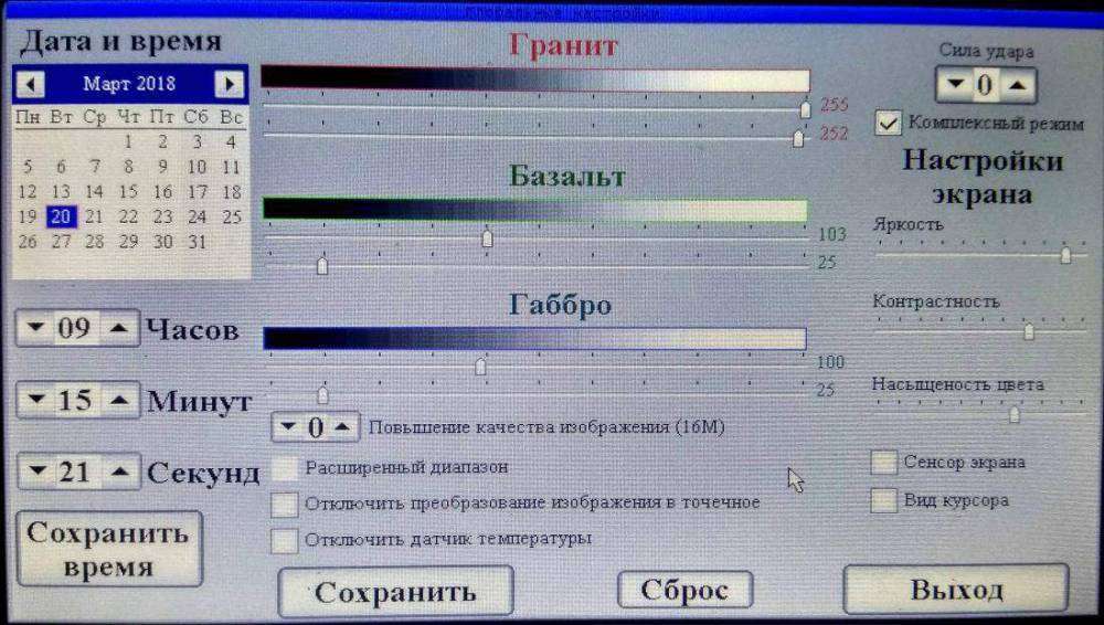

Всем доброго времени суток!
Вот в очередной раз столкнулся с настройками "Мастер", решил поднастроить градиент на различную твердость камня. И вот мое предложение, может меня конечно не поддержите, но все же.
Есть три режима, гранит - базальт - габбро, как всем уже известно это всего лишь названия режимов для преднастроек, то же что и 1-2-3.  Есть шкала "Яркость на материале", она увеличивает общую силу удара. т.е. выставив настройки по градиенту для местного габбро, подняв к примеру яркость на материале на 20%, отлично подходит для буккинского, у меня возникла необходимость сделать проход с меньшей силой удара, но не получилось из-за того, что шкала плюсовая и можно только увеличить силу уара, но никак не уменьшить.
Так вот, предлагаю изменить шкалу яркость на материале "-100 - 0 - +100", либо также оставить 100 единиц, но с возможностью уходить в минус, для ослабления силы удара. Как по мне, то играться зазором иглы для ослабления силы удара не очень удобно, а тем более каждый раз перенастраивать режимы.
Это всего лишь мое мнение, без претензий. Возможно в новом софте все по другому, но не имею возможности удостовериться на данный момент.
Поддержу. Тоже думал, что было бы хорошо, при повторном проходе,  была возможность уменьшить силу удара не влезая в поднастройки
1 час назад, Евгений Федорко сказал:
@Евгений Федорко Как вы сами писали выше, обозначения настроек яркости у нас условные: гранит, базаль, габбро. Вы можете настроить габбро для привычной вам силы удара, а базальт настроить на удар послабее. Первый проход делать в режиме габбро, а при втором проходе переключаться на базальт.
Спасибо разработчикам за оперативный выход на связь и урегулирование возникшей ситуации непонятной для меня как пользователя. В течении 15 минут разложили ситуации по местам.
Но все же мое предложение по поводу шкалы "Яркость на материале" остается в силе, ввиду разности твердости пород камня, работать приходится не только с габбро, но и с лезниками, токовским.... соответственно все в памяти удержать не возможно.
Еще раз спасибо за оперативность.

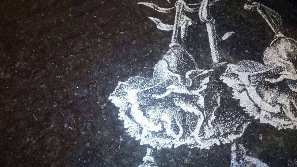

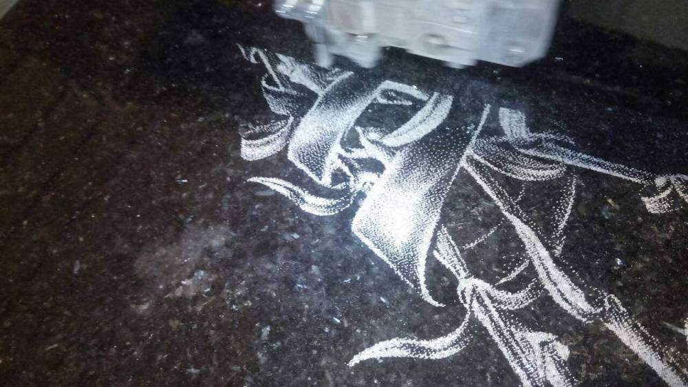

Может кому будет полезно, выставил настройки "яркость на материале" на 50% и подогнал градиент под 4 прохода, теперь имею возможность понижать и повышать общую силу удара ползунком, не прибегая к входу в настройки. Портрет не рискнул пробивать, тест на гвоздичках, камень местный Ж_габбро, очень рябой. Проходит чисто. Результатом доволен.

37 минут назад, Евгений Федорко сказал:
Ну вот и не надо делать яркость в минус. :)
39 минут назад, Евгений Федорко сказал:
Загрузи файл с градиентом и на нём настрой под 4 прохода. После этого смело можешь ставить портрет.
Файл отправил на почту.
PS: можешь попробовать шесть проходов, чище выйдет.
Считаю на этом камне для графики четырех проходов достаточно, даже не хочется цинком затирать, все получилось очень естественно, все тени на местах. и это при 29 т\см.
11 минут назад, Евгений Федорко сказал:
Ну это надо пробовать, возможно придётся верх немного приопустить.
Тут не смысл проходами ярче сделать, а смысл слюду разбить. Наш станок с этим отлично справляется.
Не попробуешь, не узнаешь :)
У меня верх и так низко(( буду пробовать играться с настройками.

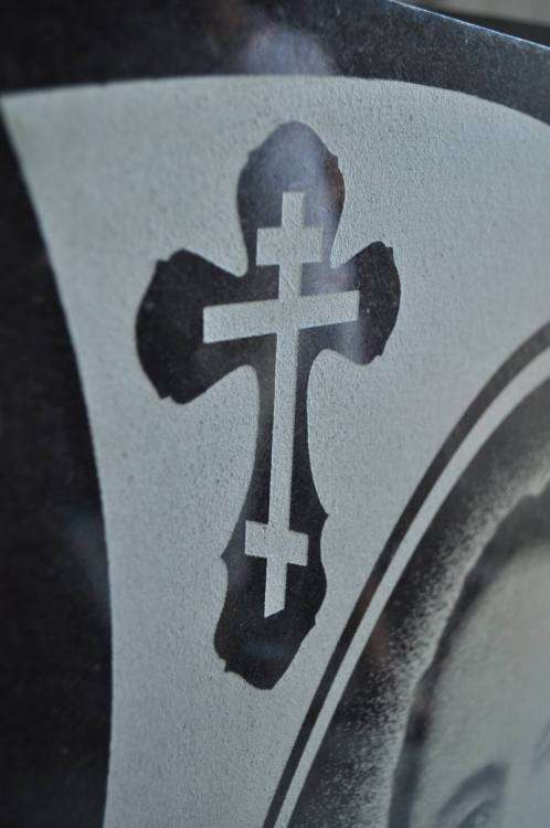

0-02-04-5121761d83f24da566ec339acbe6f1158e2daea8352be7b6ef32472a42873bf4_2b492e35.jpg
0-02-04-5121761d83f24da566ec339acbe6f1158e2daea8352be7b6ef32472a42873bf4_2b492e35.thumb.jpg.d9059ef6d1a52ee40eaca1a87cd65151.jpg
2 минуты назад, Евгений Федорко сказал:
Ага, а про яркость забыл? Она же у тебя на 50% :)
этот файл пробит в яркости на 40%, когда ставлю в ноль%  на градиенте на втором квадрате еле, еле появляются точки, последний белый тоже с точками, зазор по настройкам  большой, зато теперь можно пробивать с различной силой удара и учитывать твердость камня. Так этого не хватало))) теперь все ок.
