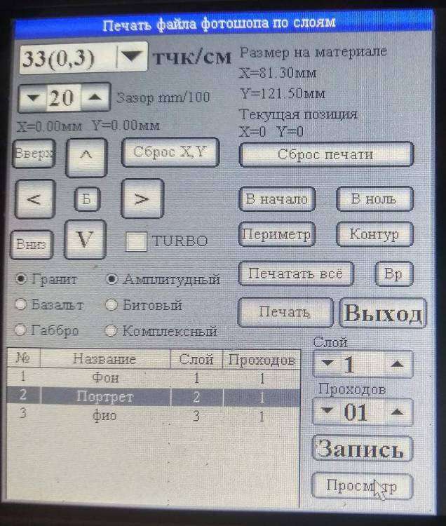

Mystery Опубликовано 27 июня, 2018 Автор Опубликовано 27 июня, 2018 Друзья! Теперь в нашем станке появилась еще одна экслюзивная возможность - печать проекта (печать изображения по слоям с индивидуальными настройками каждого из них). Вы можете загрузить в блок управления файл с расширением PSD, который может содержать до 15 слоев. Станок распознает каждый из этих слоев по отдельности и предложит вам несколько вариантов настроек для каждого из них в индивидуальном порядке. Таким образом вы самостоятельно можете задать станку очередность печати слоя и колличество проходов любого, из загруженных вами слоев. 2 3

Mystery Опубликовано 27 июня, 2018 Автор Опубликовано 27 июня, 2018 Самое главное станок кроме *.bmp файлов теперь загружает *.psd фалы и теперь вам не надо, после ретуширования портрета в фотошопе, сохранять его в *.bmp. Станок полноценно работает напрямую с файлами фотошопа. 3 1

Soaring man Опубликовано 27 июня, 2018 Опубликовано 27 июня, 2018 6 часов назад, Mystery сказал: Теперь в нашем станке появилась еще одна экслюзивная возможность - печать проекта (печать изображения по слоям с индивидуальными настройками каждого из них). Молодцы! Я в курсе как долго и кропотливо вы возились над этой возможностью 6 часов назад, Mystery сказал: Таким образом вы самостоятельно можете задать станку очередность печати слоя и колличество проходов любого, из загруженных вами слоев. Я так понимаю каждому слою можно так же выбрать один из трех вариантов гравировки? (гранит/базальт/габбро). И всё же советую вам увеличить количество сохранений настроек гравировки, три - маловато.
Евгений Федорко Опубликовано 27 июня, 2018 Опубликовано 27 июня, 2018 3 часа назад, Soaring man сказал: Я так понимаю каждому слою можно так же выбрать один из трех вариантов гравировки? (гранит/базальт/габбро). Хороший вопрос, тоже интересно узнать.
Mystery Опубликовано 28 июня, 2018 Автор Опубликовано 28 июня, 2018 11 часов назад, Soaring man сказал: Я так понимаю каждому слою можно так же выбрать один из трех вариантов гравировки? Вы постоянно пытаетесь сравнивать наш станок с другими. На нашем станке отлично передаётся градиент и если вы настроили его на этот камень, то совсем не надо для этого камня делать ещё кучу настроек! Достаточно тени передать в самом изображении. Когда купите, то сами убедитесь. Кстати приглашаем в гости, за одно можете и станок протестировать. 8 часов назад, Евгений Федорко сказал: Хороший вопрос, тоже интересно узнать. А что, не достаточно передаются оттенки, что надо ещё несколько профилей с настройками. Или у вас больше разновидностей камня в работе?

Евгений Федорко Опубликовано 28 июня, 2018 Опубликовано 28 июня, 2018 4 часа назад, Mystery сказал: А что, не достаточно передаются оттенки, что надо ещё несколько профилей с настройками. Или у вас больше разновидностей камня в работе? Вопрос не в оттенках, к примеру работаем с оформлением, портрет на 6 проходов в режиме габбро, а зачем пробивать текст или крестик в шесть проходов, если можно продить в два прохода режимом гранит. Суть вопроса в этом. А настроек в станке более, чем предостаточно.
Mystery Опубликовано 28 июня, 2018 Автор Опубликовано 28 июня, 2018 1 час назад, Евгений Федорко сказал: а зачем пробивать текст или крестик в шесть проходов, если можно пробить в два прохода режимом гранит. В данном случае нежелательно текст лупить с огромной силой удара той же иголкой которой бьётся портрет. Об это на форуме уже нt раз писали и обсуждали. Если надо прогрызть текст, то можно отдельно это сделать другой иглой и соответственно другими настройками. При пробивке можно пропустить текст, а пробить всё остальное. Потом заменить иглу и настройки и пробить только текст. Ну а если очень хочется одной иглой, то спокойно можно бить в режиме гранит. Только предварительно в ретуши всё что должно быть выгрызено сделать с яркостью 255, а всё остальное с яркостью ниже 250. И будет вам счастье
Soaring man Опубликовано 28 июня, 2018 Опубликовано 28 июня, 2018 7 часов назад, Mystery сказал: Вы постоянно пытаетесь сравнивать наш станок с другими. На нашем станке отлично передаётся градиент и если вы настроили его на этот камень, то совсем не надо для этого камня делать ещё кучу настроек! Для разного количества проходов нужна разная яркость (сила удара), градиент тут не причем.
древний Опубликовано 28 июня, 2018 Опубликовано 28 июня, 2018 Может у вас и нужна разная яркость, а тут это ни к чему. Мы это демонстрировали на презентации. Хоть шесть, хоть восемь.
Soaring man Опубликовано 28 июня, 2018 Опубликовано 28 июня, 2018 15 минут назад, древний сказал: Может у вас и нужна разная яркость, а тут это ни к чему. Мы это демонстрировали на презентации. Хоть шесть, хоть восемь. рассказывайте это покупателям, а не мне) а если текст 2 одежда 4 а лицо 8? Текст тоже будет глубоко пробит? а одежда? или прикажете всё на ретуши корректировать (угадывать)? типа "вот если лицо сделать побледнее, то при этой яркости и текст пробьется и портрет получится"?? Конечно на многих других станках нет и того, что мастер сделали. Но, тем не менее, требует доработки если метите на идеал, а-ля "Радиан" Если нельзя менять яркость то смысл в ваших слоях только лишь чтоб вначале острой иглой пробить лицо, к примеру в 8 проходов, а потом уже по мере необходимости - волосы, одежду, и в конце текст, грубо говоря всё теми же 8-и проходами, чтоб яркость правильная была, без заморочек с ретушью в яркости, только текст уже будет огрызком иглы биться. Хотя набьется нормально, думаю, даже в 4-6. Но долго. Хотя, это же будет с вечера биться к примеру, возможно к утру и набьется))

Mystery Опубликовано 28 июня, 2018 Автор Опубликовано 28 июня, 2018 17 минут назад, Soaring man сказал: Я не троллю и не придираюсь а даю конкретные толковые советы как улучшить работу станка. Именно троллите. Как не имея станка можно давать советы? Вы же не видели как он бьёт в два прохода или в шесть. Всё что вы можете это судить только по тому что у вас есть. А у вас поверьте не идеал, я был в Коростышеве и наконец увидел этот станок в живую и как он бьёт. При чём на фирме которая их рекламирует и продаёт. Это как попросить архитектора который прожил всю жизнь в бараке построить дворец, так он построит большой барак.
Soaring man Опубликовано 28 июня, 2018 Опубликовано 28 июня, 2018 @Mystery принцип работы у них у всех примерно одинаковый. А если у вас станок с одной силой одинаково бьет что 2 что 8 проходов то ваш станок обошел законы физики. Вам удачи, более в вашей теме советовать вам ничего не буду. 1
Mystery Опубликовано 28 июня, 2018 Автор Опубликовано 28 июня, 2018 3 минуты назад, Soaring man сказал: А если у вас станок с одной силой одинаково бьет что 2 что 8 проходов то ваш станок обошел законы физики. Не обошёл, просто механика качественная и попадает точка в точку. По этому не перебеливает.
Soaring man Опубликовано 28 июня, 2018 Опубликовано 28 июня, 2018 28 минут назад, Mystery сказал: А у вас поверьте не идеал, я был в Коростышеве и наконец увидел этот станок в живую и как он бьёт. Вы вначале дойдите до уровня этого "неидеала" а потом уже говорите. Я тоже видел наглядно ваш станок. Лучше он лишь в том что пробил текстуру на темных тонах, и то за счет того что ваш станок вводит коррективы в изображение, что можно и самому сделать. Во всём остальном ваш станок проигрывает по гравировке, хоть и не значительно. В принципе разница довольно незначительна. А что вам там показывали в Коростышиве я не знаю, как не знаю откуда руки растут у тех, кто делал те образцы. А то, что вы мне скидывали то вообще было набито первой версией станка которой больше десяти лет. 4 минуты назад, Mystery сказал: Не обошёл, просто механика качественная и попадает точка в точку. По этому не перебеливает. если максимальной силой удара лупить в 8 проходов он у вас не пересветлит портрет? Значит все таки законы физики обошел)
