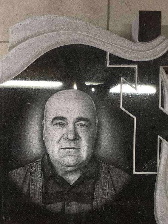

Вот тоже самое новой иглой0-02-05-a7a216cd860ae76a71272c51f9be3749e10dd0728dc03545fd9dec455f821828_full.thumb.jpg.234a3d253e4c8638f003e67003befa39.jpg
А дорабатывать я доверяю только человеку. Никаких дополнительных проходов.

Древний . На каком станке отгравирован мужчина?
древний ну всё равно рябь есть.

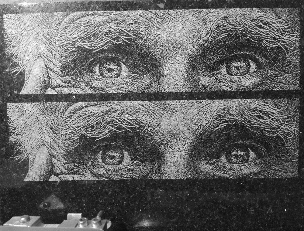

Мы закончили разработку новой электроники. Одна из "конфеток" это турбо режим - повышение скорости примерно в 1,9 раза и нам интересно, на сколько пострадало качество.
Вот оригинал картинки загруженной в станок.
А вот что вышло. Какая из них была напечатана в турбо режиме? :)

1 час назад, Mystery сказал:
Нижняя.
Но, если она в два раза быстрее набита, разница в качестве не велика.
А сколько ударов в сек. картинки были набиты?
И какое разрешение?

36 минут назад, Mystery сказал:
Нет.
почему тогда на нижней точки на темных тонах пробиты слабо, а на верхней жирно пробиты?
38 минут назад, Mystery сказал:
Скорость можно посмотреть на видео :)
ну да, нормально шпарит) Вырезка ретуши знакомая..
Ну и чудненько. А дальше работаем.
8 часов назад, Soaring man сказал:
Я под видео специально кинул результат, который можно увеличить. В турбо градиент имеет чуть меньше диапазон и точки там не совсем чёткие и круглые, а немного вытянуты. Градиент можно в настройках подправить (разницы не будет), я специально печатал без изменения настроек, чтоб показать разницу. Это то чем приходится жертвовать при поднятии скорости. А как по мне сильных отличий нет.
Меня радует, что не угадали, значит идея удалась и действительно отличия не заметны. Просто мне самому тяжело судить, так как сам к себе начинаю придираться и искать изъяны.
