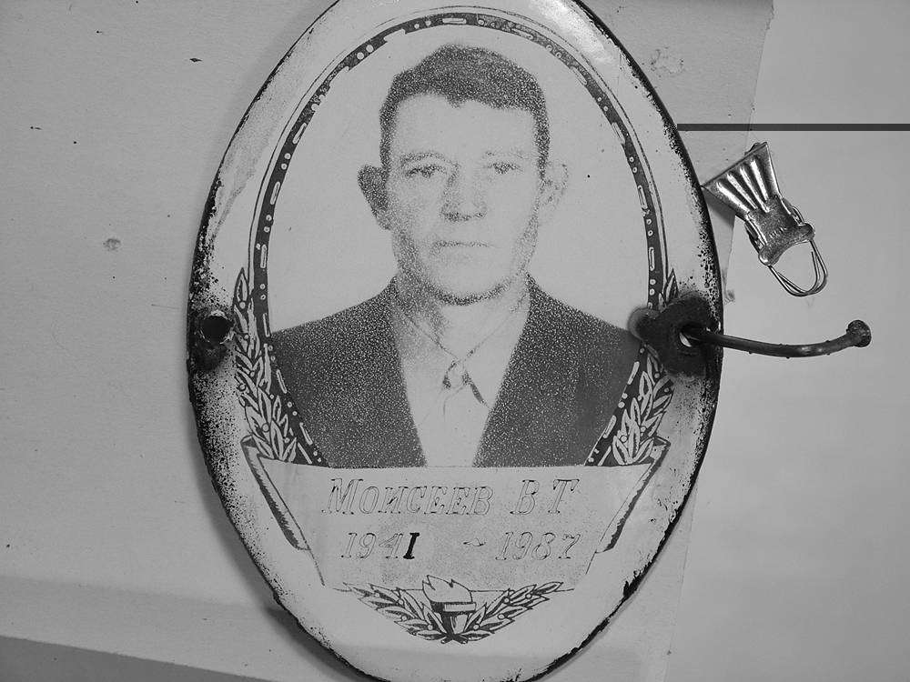

Дорогие форумчане, Когда то в нашем городе жил очень достойный человек.Церковнослужитель. Благодаря его стараниям, было построено много церквей.Отличался он и другими благими качествами, за что жители нашего города и поныне его почитают. Хочу на его могиле установить портрет на граните, Но сохранилось единственное изображение А.И. Бунина, очень и очень не качественное. Пожалуйста, проявив свой талант, помогите хоть как то улучшить его фото. Точнее, сделайте ретушь. Понимаю, что многое придется домыслевать, но выход где? Ваше имя войдет в историю нашего, хоть и небольшего, но заметного в истории Руси города.
Незнаю, как вставить фото большего размера....

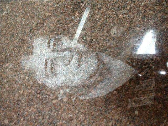

Вот что получилось у меня
при настройках станка точечный шаг 0.35 А2=2800 Амах 7500 зазор 0.40 F=160
иглой прошол с 10 изображений
10 проходов шоль ?? :o
2
Ничего не понятно. Что это за черный снимок? Где волосы на цветном? И можно ли вообще на таком камне делать портреты

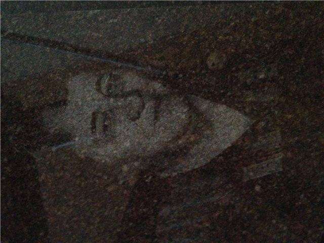

это без освещения таже фотка
А второй вопрос -где волосы. Что станок не пробивал их а ты на это равнодушно смотрел?
