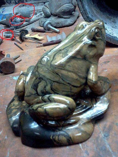

ibucov Опубликовано 24 января, 2017 Опубликовано 24 января, 2017 Ладно открою секрет)) Я использовал такие http://www.ulmastone.ru/shop/UID_644_sharoshki_dlya_polirovki_mramora_frankfurt.html вырезаешь из них алмазным диском грубую форму будущей насадки вставляешь на хвостовик такого диаметра который тебе нужен, вставляешь в бор машинку и обтачиваешь до правильной формы об обычный точильный камень, шлифовальный круг обычный, лучше об включенный в противоположных направлениях. Для мраморных памятников самое то! Только последние номаера насадки быстро обтачиваются, но там и нельзя твердую насадку иначе будет биение Они не подходят для гранита, для гранита нужен алмаз, где-то еще видел подобные франкфурты для гранитных полов но они очень редкие и дорогие. Я уже давно этими вещами не занимаюсь Кстати эти франкфурты до сих пор у меня дома валяются) Я эти насадки успел использовать лишь пару раз, на предыдущих 3 фигурках выше еще не использовал, потом уже забросил это дело)) вот на этой фигурке использовал, тут просто задумана такая гладкая фигурка, а так можно с помощью этих насадок детально все вырезать, и ускоряет работу, отметил красным эти насадки)) 7
костик ботаник Опубликовано 24 января, 2017 Опубликовано 24 января, 2017 ах вот оно что, а то я уж придумывал себе, как я оселок ломаю, да сверлю и обтачиваю, а он в процессе работы сразу ломается))) а этот камень как с хвостовиком соединяется? если не секрет))) клей там какой особый или на болтах с уплотнением?
ibucov Опубликовано 24 января, 2017 Опубликовано 24 января, 2017 высверливал и на супер клей сажал) но тоько чтобы хвостовик вплотную заходил
