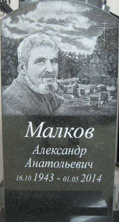

mali-irina Опубликовано 25 июля, 2016 Опубликовано 25 июля, 2016 Здравствуйте, уважаемые форумчане. Нужен совет опытных мастеров. Пришло время заказать памятник моему отцу. Живу в другом городе, специально поехала в тот город, обошла фирм 10, остановила свой выбор на одной. Понравилось общение, внешний вид памятников, находящихся в мастерской, достойный их вид, особенно отметила удачное сочетание фотографий/портретов с фоном/природой на заднем плане на памятниках. Подкупило также желание мастера обсуждать макет памятника, сразу в день обращения был выбран из нашего фото фрагмент с портретом папы и отпечатан в ч/б варианте на бумаге. Во второй мой приезд я привезла фотографию подходящего фона, быстренько был смонтирован набросок эскиза памятника, еще раз обсудили все моменты и я оставила заказ на изготовление памятника. Был составлен наряд-заказ на изготовление памятника из гранита, в котором перечислены части памятника с размерами: плита памятника, подставка под нее, надгробная плита, мои контактные данные, стоимость работ 37600 руб., внесенная мною предоплата в 15000 руб., остальные деньги договорились оплатить после приемки мною памятника и его установки на могиле. Также в тетрадке было прописано что должно быть на памятнике, какой портрет, какой фон, какой шрифт, надписи, даты жизни, гравировка двух гвоздик на надгробной плите, какая плитка на могиле под памятником и надгробной плитой... Там я тоже расписалась... Дня через два мне на эл.почту мастер прислал два проекта макета памятника и один надгробной плиты. Макет плиты меня устроил, а на макете памятника попросила подвинуть фото папы вместе с задним планом пейзажа чуть влево, на добавленном справа кусочке попросила продолжить пейзаж, чтобы закончить композицию, что вызвало трудности у мастера, он упорно не хотел двигать обе картинки влево, сначала подвинул только папу и на не выбранном мною макете, а на другом, сложилось впечатление, что мастер упорно не хотел ничего менять в своем макете..., но я настояла и, когда все было сдвинуто и справа добавился кусок обрезанной ранее природы, я утвердила эту работу как окончательный вариант макета для памятника. Далее меня мастер предупредил, что "Обращаю Ваше внимание, что на готовом памятнике итоговый результат может немного отличаться от компьютерного макета (тона)!". Теперь получаю от мастера фото, по его мнению, готового памятника и надгробной плиты... Поначалу вглядываюсь и не узнаю своего папу, расстраиваюсь очень, потом, рассматривая по частям гравировку портрета, понимаю, что нос, вроде, его, глаза, губы, брови тоже, вроде, его, борода с правой стороны папы длиннее, чем надо, левая щека папы сильно контрастна, чем на макете, за счет чего лицо другое, уголок рта приподнят на макете в улыбке, а на памятнике прямее... Прикладываю фотографии макета и памятника, еще вырезала с макета и памятника изображение папы для сравнения... Подскажите, что можно доделать в гравировке на памятнике, чтобы папа был похож на фото на макете...? В каких местах и как подправить что-то...? Надгробная плита меня устраивает, пейзаж на памятнике тоже, а вот близкий человек, который при жизни сам был гравером, только не по камню, а в ювелирном деле, достоин лучшего памятника... Я - единственный его ребенок, очень переживаю, чтобы все было сделано качественно и достойно. Мастеру писала о моем восприятии памятника, просила его сделать фотографии памятника в прямом ракурсе посередине плиты с минимальным искажением параллельности правой и левой стороны... Новые две фото он прислал, но ничего не пишет о возможных доделках или изменениях на памятнике, ждет, что я все приму так как есть... Крест на памятнике я просила сделать не резким, традиционной формы и размеров, но не резать жесткие и глубокие линии на граните, а просто ярче выделить его середину, к краям сделать более размытым... Сейчас на памятнике он сделан узкими полосами, должно все быть пошире, может, и поярче в середине. Он должен узнаваться, но не должен быть навязанным сильно резкими линиями... Очень жду Ваше мнение...

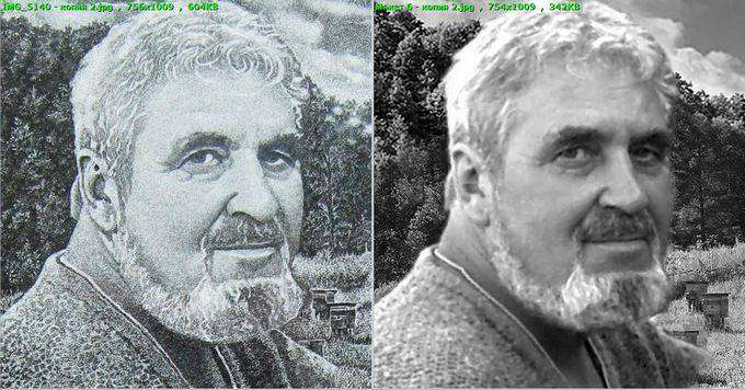

mali-irina Опубликовано 25 июля, 2016 Автор Опубликовано 25 июля, 2016 Соединила фото для сравнения...
Тёха Опубликовано 25 июля, 2016 Опубликовано 25 июля, 2016 В чем проблема то? Попросите чтобы переделали... Вы (клиенты) всегда правы.
mali-irina Опубликовано 25 июля, 2016 Автор Опубликовано 25 июля, 2016 @Тёха , считаете, что доделать или поправить уже нельзя...? Вдруг, переделают так же...?
КУДИН Опубликовано 25 июля, 2016 Опубликовано 25 июля, 2016 Я скажу так. Если портрет не перебелен и контур правильно переведен, то можно все исправить и довести до ума.
КУДИН Опубликовано 25 июля, 2016 Опубликовано 25 июля, 2016 А если ваш мастер не берется исправлять, значит он еще не дорос до мастера. Это его предел и переделает он так же. Тогда переполировка и ищите другого мастера.
Ol@nd Опубликовано 25 июля, 2016 Опубликовано 25 июля, 2016 имхо - переделывать (скорее всего у другого мастера ), да и композицию подправить, тело мужчины можно продлить вниз, а то он как вырезан из фото так и выгравирован и можно воспринять как буд-то вкопан по грудь в землю.
mali-irina Опубликовано 26 июля, 2016 Автор Опубликовано 26 июля, 2016 @КУДИН , спасибо за Ваше мнение. Мне нужно понять с помощью специалистов на форуме о какого рода ошибках говорить с моим мастером, грамотно сформулировать ему, в каких конкретно местах, что нужно переделать, и как. Действительно, если специалист дорос до мастера своего дела, так он и сам знает где косяки... В моем случае молчат, значит не спецы пока и дело мое не айс... Возник вопрос... С моим исходным материалом, имею ввиду макетом памятника, изготовление памятника с помощью граверной машины могло дать более лучший результат, чем гравировка вручную...? Машина бы просто скопировала макет на гранит? Чем отличается результат машинной гравировки от ручной?
Alexey Опубликовано 26 июля, 2016 Опубликовано 26 июля, 2016 Только что, mali-irina сказал: @КУДИН , спасибо за Ваше мнение. Мне нужно понять с помощью специалистов на форуме о какого рода ошибках говорить с моим мастером, грамотно сформулировать ему, в каких конкретно местах, что нужно переделать, и как. Действительно, если специалист дорос до мастера своего дела, так он и сам знает где косяки... В моем случае молчат, значит не спецы пока и дело мое не айс... Возник вопрос... С моим исходным материалом, имею ввиду макетом памятника, изготовление памятника с помощью граверной машины могло дать более лучший результат, чем гравировка вручную...? Машина бы просто скопировала макет на гранит? Чем отличается результат машинной гравировки от ручной? Дело не в станке или в ручную, а скорее ""дело было не в машине раз..й сидел в кабине"" , лучше отдать на станок, и перед гравировкой согласовать ретушь, тогда был бы 100% результат

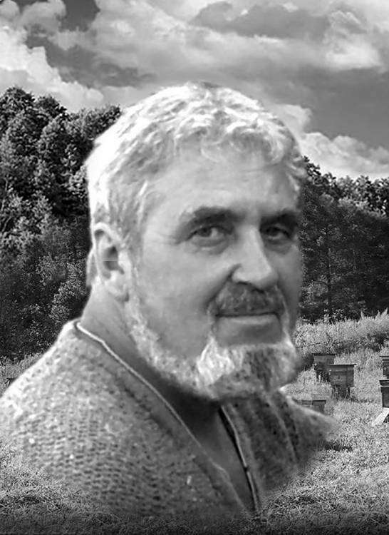

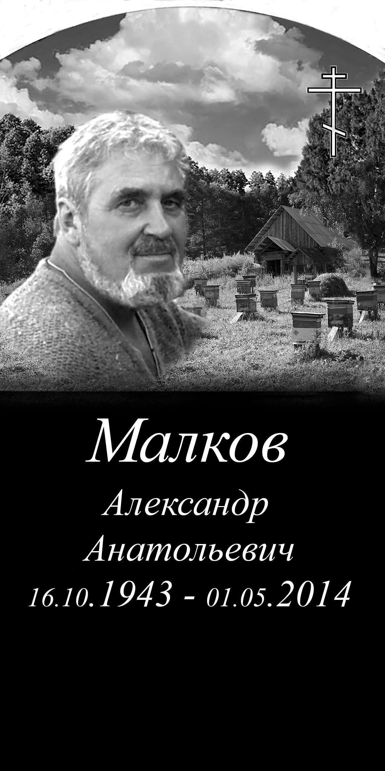

mali-irina Опубликовано 26 июля, 2016 Автор Опубликовано 26 июля, 2016 @Ol@nd , согласна с Вами, есть ощущение, что вырастает из земли... У меня такой мысли не было, но люди тоже так увидели... Тело папы можно продлить вниз, но на исходнике у него вытянута рука, на фото он мне показывает пчел около улья на своей пасеке... Что делать с рукой...? Пробовали убрать по плечо, как бы он стоит в пол оборота, но мне не понравилось такое обрезание... Исходники прилагаю... Может, что посоветуете... Другие фото не такие выразительные в плане лица, где качество фото плохое, где глаза опущены... Выбрала только одно это фото. Пасека на фото не наша, но очень похожа на пасеку дедушки моего, папиного отца... Совмещали эти два фото и мастер добавлял небо, дорабатывал все в редакторах...
Руслан Опубликовано 26 июля, 2016 Опубликовано 26 июля, 2016 Небольшой ликбез,советы и факты. 1 факт. Компьютерная версия отличается от того что вы увидели на камне. 2 факт. Вам не нравится. 3 факт. Исправить на этой работе ничего нельзя. 4 факт. Обслуживание в офисе на уровне,а вот мастер не айс мастер.Так кстати часто бывает. Советы: - не соглашайтесь на доработку. Вам навяжут то что вы уставши проглотите, безнадежно махнув рукой. - забирайте деньги и ищите другую фирму(если хотите я вам ее найду) - не углубляйтесь в подробности устройства гравировальной машинки, ручка и копира. Это Вам не надо. Ну Вы летаете самолетами,но не докапываетесь до лётчика отчего там гудит,а там не гудит. Вы просто делаете вывод.Нравится Вам авиакомпания или нет.И голосуете ногами. Ликбез: - ручная работа, эта работа мастера ручника,с помощью инструментов(разных, втом числе гравировальной машинкой).Ручной мастер называется ручник. Ручники бывают талантливые,а бывают просто бездари. Отличить их легко. Работа талантливых нравятся. Работы бездарей не нравтся....всегда правятся .... ,много и безнадежно. Как правило без особого успеха. -станочная работа,эта работа выполненная на автоматическом гравировальном станке без участия человека.Но предварительно человек готовит файл-который загружается в машину. Этот человек может быть или ретушером или оператором. Чаще называют его оператор-ретушер. Он готовит файл-фото для гравировки.От искусства ретушера зависит изображение. Ретушеры бывают талантливые,а бывают просто бездари. Отличить их легко. Работа талантливых нравятся. Работы бездарей не нравятся...Станочные работы не правятся .Именуются на нашем сленге мурзилками P.s. самый умный ,талантливый и очень скромный тут конечно я))))
Руслан Опубликовано 26 июля, 2016 Опубликовано 26 июля, 2016 Вот кстати хорошая работа ретушера.Картинка собрана из 4-х кусков разных фотографий. Хотя назвать хорошей на профессиональном сленге- я бы сказал по другому.Картинка хороша ровно на столько на сколько её передаст станок.Последнее замечание не для Вас mali-irina а для местных
..RockWalker.. Опубликовано 26 июля, 2016 Опубликовано 26 июля, 2016 Очень правильные все советы. Но вот что меня напрягло.... Мне одному кажется что памятник ульям , а не пасечнику!? Художник был прав когда не хотел двигать портрет влево. Композиция пострадала. Получилось приглашение на пасеку зайти. Реклама эко-тузима получилась.
Руслан Опубликовано 26 июля, 2016 Опубликовано 26 июля, 2016 Ну в композиции видно что: - художник не умеет пользоваться фотошопом в полной мере. - тот же вывод из уроков фотошопа что он впервые чуть ли не делает макет,а скорее всего макет сделал приемщица Люська - ровная линия и нет отступа черного от края-это ваще моветон - идея с ульями хороша,но не увязан текст с пейзажем и портретом...Я бы сделал вот так...правда в верхний угол просится другое фото... да и шрифт надо подбирать-а лень))))
..RockWalker.. Опубликовано 26 июля, 2016 Опубликовано 26 июля, 2016 Ну прямо живописец на пленэре)) Перебор.
..RockWalker.. Опубликовано 26 июля, 2016 Опубликовано 26 июля, 2016 Автору темы нужно утвердиться в своем мнение, а не наши советы.

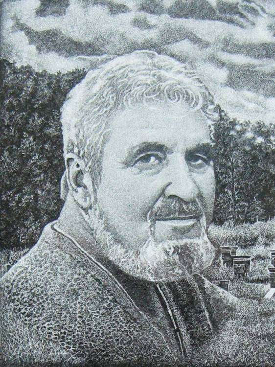

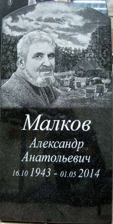

..RockWalker.. Опубликовано 26 июля, 2016 Опубликовано 26 июля, 2016 9 часов назад, mali-irina сказал: Теперь получаю от мастера фото, по его мнению, готового памятника и надгробной плиты... Это что... Прием по фото... Ну это уж слишком не профессионально. Большой косяк художника раз позволил и сам ещё сфоткал. Вот теперь получай голубчик критику.
..RockWalker.. Опубликовано 26 июля, 2016 Опубликовано 26 июля, 2016 Автору темы единственный совет: Посмотрите воочию на гравировку, может мнение измените. Объектив любого фотоаппарата имеет свойство искажать реальность( фокус, угол...) А живой человеческий глаз наоборот делает отбор главного от второстепенного. Посетите лично мастерскую и посмотрите. Может не всё так плохо, как кажется.
Александр Опубликовано 26 июля, 2016 Опубликовано 26 июля, 2016 @..RockWalker.. истина !, еще не забывайте психологический фактор памятник последняя точка что человека больше нет .. подсознательно мы к этому не готовы
Руслан Опубликовано 26 июля, 2016 Опубликовано 26 июля, 2016 И посыпались советы противоположные друг другу... Эх..харашо то как
иркутянин Опубликовано 26 июля, 2016 Опубликовано 26 июля, 2016 Там на левом глазу перебелено веко и все что рядом.это основной косяк! Исправить это не возможно!
