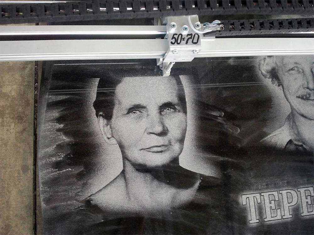

=LD= Опубликовано 7 апреля, 2014 Опубликовано 7 апреля, 2014 Вопрос, кто нибудь на форуме работает на новых модификациях станка брюллов? скиньте фотки готовых работ пробитых в тоновом режиме, очень хочется заценить. Хотя наверно это крик в пустоту.... Прошлым летом взяли второй станок. 50х70. Работает от аккумулятора (как упоминалось выше). В полевых условиях, конечно, еще не запускали его. Полутона не берёт. Точнее, может потрепыхаться, но битовый бьёт увереннее. головка комплектовалась дополнительной парой магнитиков. Взамен их повесил две "полуподковы" магнитов с жесткого диска. Стал бить лучше. Достоинства: с аккумулятора при +5 и с довольно высокой влажностью (даже камушек был потный) честно отработал 490х680мм изображения. Вернулся в исходную точку начала гравировки. Низ изображения пришлось пробивать повторно ("села" игла). Компьютер не требуется. Теоретически, можно повесить рамку прямо на кладбище на стеллу, закинуть картину с SD в "мозги" и пить пиво в тенёчке, пока он колотит. Вертикально пробовал пускать. Бьёт, но надо экспериментировать с зазорами. Старая рамка (50х50) благополучно трудится четвёртый год подряд. Летом практически безостановочно. Были и поломки. Самое досадное - перегорает одна маленькая ЧИПушка и "мозг" не принимает картинку с ПК (меняется за пять минут). Трижды перепаивал провода (тупо отгнивали из-за влажности). Теперь на рамке хорошая качественная коса проводов из автомобильной проводки)))). На второй год эксплуатации сломалось коромысло иглы. Просто сломалось. Пополам. Двое суток простоя. Лично гонял в Ковров, где Лёва в ущерб кого-то из клиентов продал мне одну голову нового образца (укороченное коромысло). Часа за два поставил .Н новая головка сгорела (то ли брак. то ли еще чего - не знаю). Обменяли бесплатно. И вот уже два года подряд тружится без устали. Касаемо качества. Старая и новая рамки бьют одинаково. Новая чуточку пошустрее, особенно текст (прорисовывает побуквенно, а не сплошняком). Можно поэкспериментировать со скоростью, но лучше не стоит этого делать. Чуть затупит иглу и "здрасьте полосы". Сейчас все настройки "по дефолту". Полос нет. Бъёт победитом на ермисовских китайцах. Зазор где-то между 0,25 и 0,3 (на о,25 щуп пролетает, на 0,3 цепляет). Алмазные иглы лежат, пылятся. Их буду ставить на большие пейзажи и прочие портретные натюрморты. Стандартные крепления не использую. Долго выставлять. Да и не всегда получается рамку на них вывесить. Тупо кладу рамку на камень, выравниваю и прижимаю брусками цветника. Что касается мурзилок и не мурзилок, то очень зависит от исходника. Зачастую приносят такие фотографии (семейные групповые с древних мыльниц на матовой бумаге), что только мурзилку и приходится делать. На Карелии стабильно мурзилки. Или непробой. 2

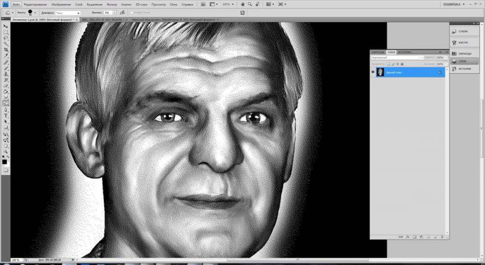

=LD= Опубликовано 8 апреля, 2014 Опубликовано 8 апреля, 2014 Просмотрел тему. Не понимаю почему у многих при гравировке полосы. Нашел в закромах крупно отбивку портрета. Полос нет. Изображение, разумеется, еще не крашено. Исходник, как обычно, любительское фото. Большое изображение, отбитое за один приём. Ставил на ночь. Утром пришёл - добивались последние сантиметры. Станок жужжал от аккумулятора. Примерно в полночь из-за грозы было отключение электричества. На какой стадии гравировки питание стало браться от аккума так и не усмотрел. Ну и довольно качественная фотография. Жаль, сам исходник был с сильным бликом. Ретушил с нависшими над плечом заказчиками (ненавижу так работать). Поэтому до конца убрать блик не удалось. оставил как есть. Крупно фото нет, а на этом не видно мелкие черты лица. По качеству получилось не хуже портрета на левом памятнике (довольно хорошая ручная работа) Один раз пришлось гравировать принесённую заказчиком отретушированную фотографию. Иногда попадаются такие - "всё знаю, сам сделаю, обрабатывал". При нём его же ретушь ставил отбиваться. Результат...Парень остался довольным, но мне не понравилось. Во время монтажей часто видим некачественную ручную гравировку. В основном. это карикатуры на человека. Так же разглядывали с напарником и станочные работы. Попадаются качественные. А бывают и такие, когда вроде бы и исходник хороший, но портрет убит зашкаленной контрастностью. За четыре года работы уже научился приводить в порядок вроде бы окончательно мёртвые портреты, подгадывать разницу гравировки в карельском и китайском граните. Но какая бы сильная ретушь ни была и как бы я не настроил станок разница между ручной работой и станочной всё равно видна. И дело не в качестве работы, а в мелких штрихах, которые не передаст ни один станок, какой бы он супер навороченный не был.P.S. рисование от руки на камне так и не освоил, хотя акварелью и гуашью рисовал с детства. Но не портреты. Не моё оно. С ретушью как-то проще, да и мозга частенько чувствуется как шевелится от работы мысли при обдумывании варианта исправления фото. И оно мне ндравиццо!

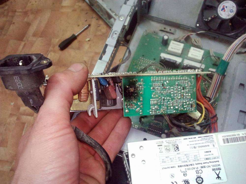

=LD= Опубликовано 6 мая, 2014 Опубликовано 6 мая, 2014 Ну что... Первая серьёзная поломка за 4 года эксплуатации. Выставил рамку, отмерил площадь под гравировку, всё перепроверил, ключ на старт и... ЩЁЛК!!! Хорошо щёлкнуло. Знатно. От неожиданности я чуть грамм на триста не полегчал. Щелчка нашёл быстро (на фото)Вроде бы ничего особо страшного. Всего-то блок питания погорел. Но в корпусе miniITX он свой собственный Powerman IP-AD 120-2. Сегодня полдня ушло на изыскание замены. Итог неутешительный - ничего похожего из аналогов нет. Данный блок снят с производства. Через НИКС заказывать - месяц ожидания и 1600 из кармана. Плюнул. Сейчас затарюсь пивом и буду "взрослый" блок питания от компьютера вживлять в корпус. Хорошо, второй станок есть. Но маленькие камни на нём не сделать - проваливается мимо плиты)))
GsG Опубликовано 6 мая, 2014 Опубликовано 6 мая, 2014 Поломка блока питания это нормально, на компах при интенсивной нагрузке и большой запыленности я раз в 3 года меняю.Я Брюллик только на портреты использую, на текст другой фирмы станок купил скорость 1/5 по сравнению с брюлликом.
=LD= Опубликовано 6 мая, 2014 Опубликовано 6 мая, 2014 Поломка блока питания это нормально, на компах при интенсивной нагрузке и большой запыленности я раз в 3 года меняю. Я Брюллик только на портреты использую, на текст другой фирмы станок купил скорость 1/5 по сравнению с брюлликом. На компе его менять-то))) 4 винта и шлейф. Сделаю, выложу фото "как оно собрано". Там чтобы старый блок извлечь надо двадцать раз перекреститься, чтобы чего лишнего не повыдирать)))

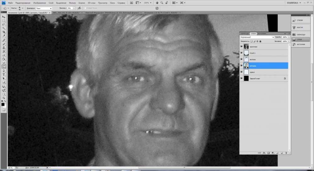

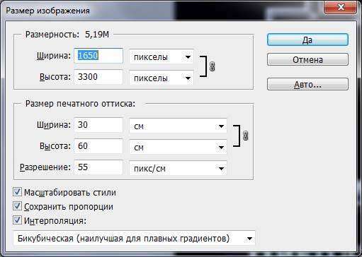

=LD= Опубликовано 9 июля, 2014 Опубликовано 9 июля, 2014 ! Помогите! В программе упрощенный просмотр. Грубо, она отображает 55 точек на см в небольшом окне. Разумеется, мелочь теряется. В фотошопе надо следить за размером изображения. К примеру. я делаю стандартный портрет 35х40см с разрешением 55точек на см. Отретушировал, перевёл в битовый формат, CTRL+ALT+0 (масштаб в реальный размер), осмотрел критично получаемый результат, сохранил. Кинул на флэшку, галопом к станку, кинул на комп, открыл в программе и выставил такие же размеры изображения (350мм по ширине и высоту он обычно даёт 399мм). отображается на экране, разумеется, полная какашка, однако на выходе из-под иглы то же самое, что и в Шопе при просмотре. P.S. ретушь очень уж жёсткая. Не надо такие жирные абрисы чертить на портретах.
vokiss Опубликовано 9 июля, 2014 Опубликовано 9 июля, 2014 А чего за проблема то? чего на камне получается? Разрешение должно быть 150пикс/дюйм, когда перевел в битовый размеры уже не меняешь и в проге брюлика ставишь такие-же не БОЛЬШЕ! иначе "каша" будет. Какой размер рамы у тебя? 65*65 не больше 150dpi ? Просто фото очень маленькое. Отсканированно с прав, я сканировал его в 1200 вообще. перевел в фш в 300
=LD= Опубликовано 9 июля, 2014 Опубликовано 9 июля, 2014 не больше 150dpi ? Просто фото очень маленькое. Отсканированно с прав, я сканировал его в 1200 вообще. перевел в фш в 300 Станок работает с битом. То есть с точкой на см. Изображение ему надо пихать так же в бите и в точках на см. то есть в параметрах должно быть типа вот этого В противном итоге он видит dpi, переводит их в точки и вместо 55 точек получает 55,2. В результате строчность, сетка и непонятные ляпки вместо ровной точки.
