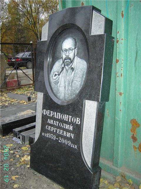

слава Опубликовано 9 апреля, 2010 Опубликовано 9 апреля, 2010 почему свитки и вам камено разный по цвету?такое ощущение что вообще разный камень.
РАБОТАЮЩИЙ Опубликовано 9 апреля, 2010 Опубликовано 9 апреля, 2010 красиво и нестандартно самое главное !!!
БОГДАН Опубликовано 10 апреля, 2010 Опубликовано 10 апреля, 2010 почему свитки и вам камено разный по цвету?такое ощущение что вообще разный камень. Я думаю фоновая часть композиции пробучардирована, поэтому отличается и правильно отрывается. Хорошая работа. Молодец POLIGPAN
POLIGRAN Опубликовано 10 апреля, 2010 Автор Опубликовано 10 апреля, 2010 Спасибо за отзывы! Памятник делал на выставку, это первая работа и для меня она ценна - приобретенным опытом. почему свитки и вам камено разный по цвету?такое ощущение что вообще разный камень. Камень со свитками одно целое, свитки шлифованные,камень полированный. Фоновая часть полированная, свитки шлифованные, прямо-шлифовальной машинкой вдоль свитков.
слава Опубликовано 10 апреля, 2010 Опубликовано 10 апреля, 2010 а черная вставка получается?все понял не доглядел и когда ты делал говорил вроде про вставку..маразм)))
Greenwood Опубликовано 14 апреля, 2010 Опубликовано 14 апреля, 2010 Работа, АККУРАТНАЯ, а форма как по мне то могла быть интереснее.
POLIGRAN Опубликовано 14 апреля, 2010 Автор Опубликовано 14 апреля, 2010 Работа первая-акцентировал внимание на форме (резке) свитков и вставке. Форма - приложение.Greenwood может предложишь вариант поинтереснее-буду признателен.

serega Опубликовано 15 апреля, 2010 Опубликовано 15 апреля, 2010 Мне кажется этот памятник больше подходит для мемориальной доски,на торце дома,хотя сколько людей столько и мнений
Greenwood Опубликовано 15 апреля, 2010 Опубликовано 15 апреля, 2010 POLIGPAN я думаю если бы вставка имела овальную форму (или неправильный овал т.к любой другой округлой формы) а форма плиты повторяла вставку смотрелось бы лутшее.P.S. Это мое мнение не обижайся, работа достойная.
dim Опубликовано 28 апреля, 2010 Опубликовано 28 апреля, 2010 Очень аккуратно , стильно, необычно! Класс! Замечательно скомбинированы разные возможности обработки камня.
Shurik535i Опубликовано 4 мая, 2010 Опубликовано 4 мая, 2010 Вот что получилось. Надо взять на вооружение,работа оригинальна и интересна.POLIGPAN мастер
POLIGRAN Опубликовано 4 мая, 2010 Автор Опубликовано 4 мая, 2010 Shurik535i верхний свиток сделан не совсем удачно, нет выхода воды, скапливается пыль, пыльца. Камень светлый - может окрасится.Спасибо за оценку работы.

p@inter Опубликовано 13 декабря, 2010 Опубликовано 13 декабря, 2010 Памятник интересный.........мое ИМХО сделать свиток завернутым наружу(оставить как есть) а внутрь не закруглять, а сделать плавный переход к полированному,так и полировать будет легче и сделать тонированный переход от полировки на свиток
