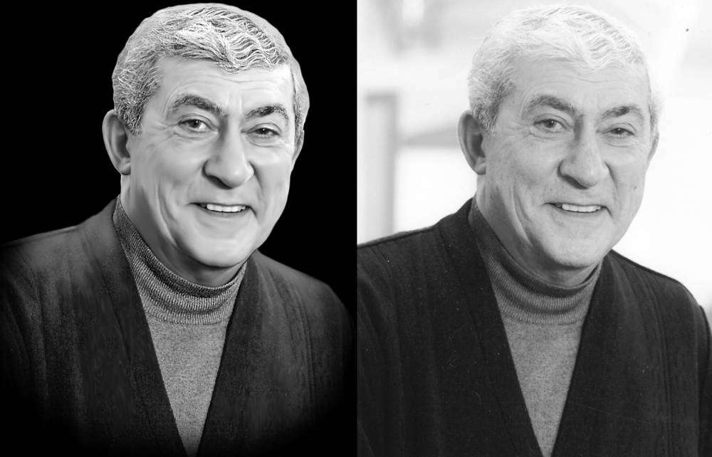

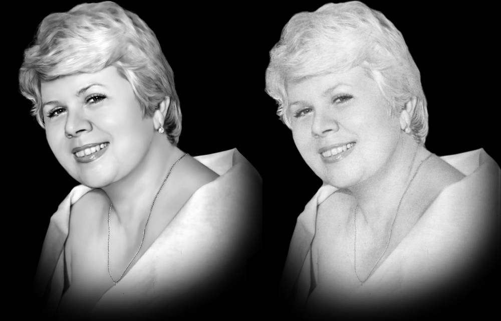

Господа, я сейчас вас вообще не понимаю! По-моему, разговор пошёл не в то русло.
Было предположение, что у меня сканер темнит. Специально выложил фотки и их сканы. По ним видно, что ничего он у меня не темнит. Дело в том, что большинство фоток клиенты дают засвеченные, либо наоборот затемнённые! Дело именно в них!
Сканирую в разрешении 600 и мне этого достаточно. Уверен, что если мне дадите скан фотографии, отсканированном на вашем суперсканере, то результат будет такой же!
Или вы настаиваете на том, что если в ваш суперскан положить мутную, засвеченную фотку, то он на выходе даст чёткую, с идеальной светотенью студийную фотографию? Так что ли?  Ах да, ещё и сразу отретушированную! :lol:

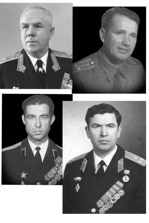

По опыту и статистике скажу так: многие фотки выставленные выше, на самом деле должны выглядеть гораздо лучше. Если ретушера устраивает, как его МФУ сканирует, ради бога. Я лично сканирую эпсоном V200 (старый дедушка но пока пыхтит). Так называемые мфу очень  часто ломаются. По опыту мой сканер, не ломался за 7лет не разу, все мфу в офисе по разу чинились, а некоторые уже просто  на шкафу валяются. Фото например военных как правило отличается хорошим качеством, так как при союзе фотки, наши солдаты  делали в студиях и мой сканер, сканирует фото такое, один к одному, по качеству и если мне например нужно будет сделать большое лицо или в полный рост, то естественно для помощи себе в ретуши я буду задавать разрешение гораздо выше чем 600. Эти фото я не сканировал но и  с моего сканера я уверен, фото будут выглядеть вот с такой разницей. При том что ретушь еще не делалась. также очень часто медальоны сканирую, они как известно не совсем плоские, а это при разных технологиях сканирования, дает разные результаты. И в заключении о разницы МФУ и отдельного сканера подробно:abr:

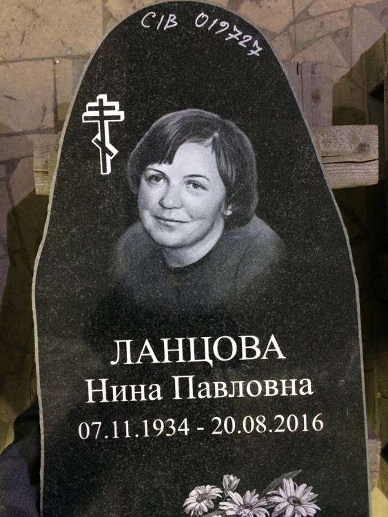

"Любимое" тиснение.
Усы клиенты попросили убрать...
Лучше воск....:abr:
