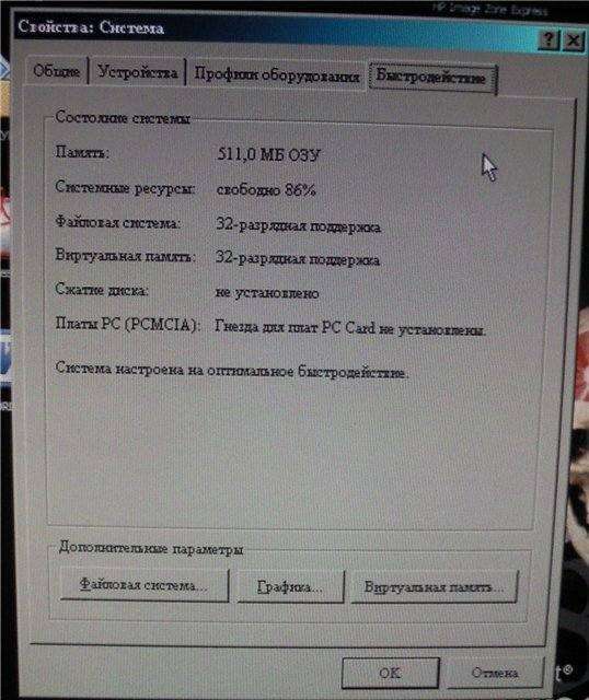

antei Опубликовано 31 января, 2009 Опубликовано 31 января, 2009 О.кей сгоняю на работу, выложу Вот все ,что есть.
RusKar Опубликовано 31 января, 2009 Опубликовано 31 января, 2009 512 оперативки, достаточно в принципе, еще бы посмотреть какой процессор, может там какойто пентиум первый...
