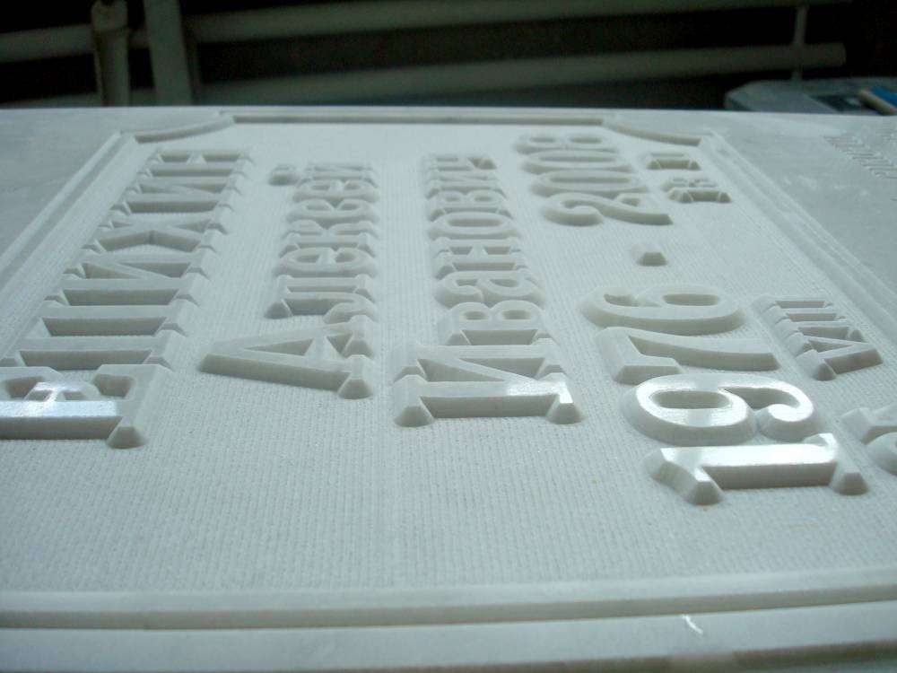

Zagoom Опубликовано 14 февраля, 2017 Опубликовано 14 февраля, 2017 Не мое, но удержаться не смог. (думаю автор меня простит) объяснять что подложку можно сделать на любой глубине думаю не надо. И самое важное что она выполняется одновременно с фрезерованием текста, на нее дополнительное время не тратится. 1

Zagoom Опубликовано 14 февраля, 2017 Опубликовано 14 февраля, 2017 Не понял про какую картинку ты говоришь. Если про ту что я выложил, это фрезер и делал. Это стандартный рельеф из базы арткама. А вообще он режет все что ты нарисуешь кроме отрицательного уклона.
