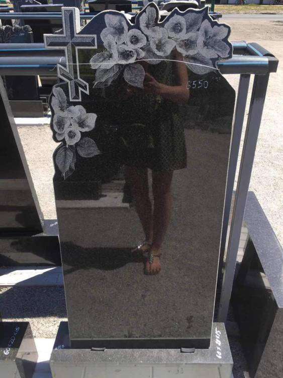

Вот такой пейзаж нужен срочно ,брал на форуме сейчас не найду , помогите

Спасибо, находил похожий, надо чтоб снизу был именно кругляшок

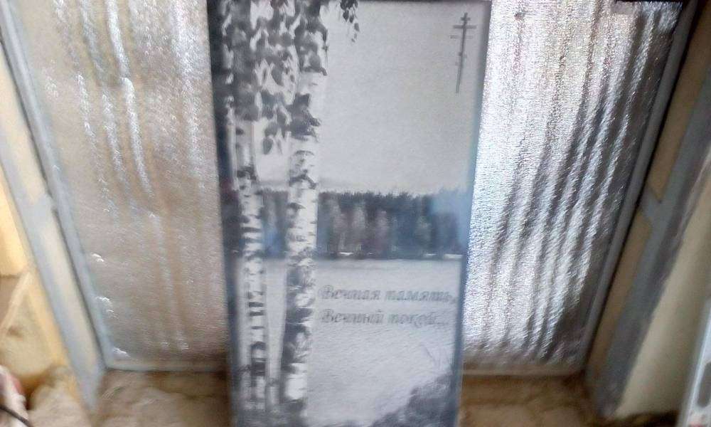

Пожалуйста,поделитесь,у кого есть вышка пограничная на заднюю стенку,желательно в пейзаже
:help::help:
19 часов назад, KALADZE сказал:
:help::help:
https://www.google.ru/search?q=пограничная+вышка&newwindow=1&sa=X&tbm=isch&tbo=u&source=univ&ved=0ahUKEwj0nqC2_vrbAhXPh6YKHVj8AnYQsAQIJw&biw=1874&bih=926
