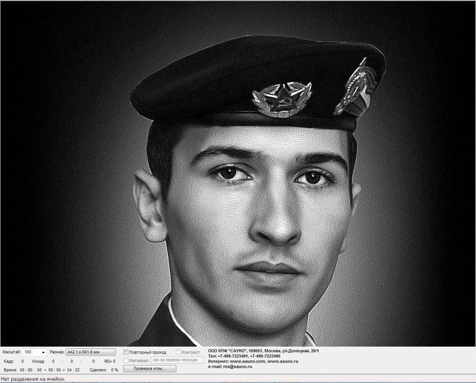

Paintressa Опубликовано 20 апреля, 2017 Опубликовано 20 апреля, 2017 Не путайте ретушь с прорисовкой, Когда фотографию видно, черты лица просматриваются, конечно можно разложить фото на частоты и не теряя текстуру убрать дефекты, руками добавить объем, фильтрами резкость, и накинуть корректирующие слои. Как пример фото № 1 А вы мне без мыла сделайте "Ретушь" фото под вариантом № 2 1
Paintressa Опубликовано 20 апреля, 2017 Опубликовано 20 апреля, 2017 По качеству, а так же по свето-теневому рисунку, дополнительно хочу показать как уп сауно раскладывает ретушь на точки и уже нет особой разницы мультики и не мультики, а камень особенно фактурный уравнивает всё под одну гребенку. Ниже ретушь взята с форума с разными стилями обработки.
Zagoom Опубликовано 20 апреля, 2017 Опубликовано 20 апреля, 2017 Да уж конечно... наговоришь сейчас что все одинаково... Все прекрасно на камне видно, когда мультик а когда естественная ретушь без замыливания и излишней прорисовки. 2
Paintressa Опубликовано 20 апреля, 2017 Опубликовано 20 апреля, 2017 Не путайте ретушь с прорисовкой, Возьмите 2 фотографии для ретуши, именно для ретуши. И дайте нормальным двум ретушерам(с разными стилями) и одному оператору станка. какой будет результат?

Alaverdi48 Опубликовано 20 апреля, 2017 Опубликовано 20 апреля, 2017 В 20.04.2017 в 07:43, Paintressa сказал: дайте нормальным двум ретушерам(с разными стилями) и одному оператору станка. какой будет результат? Показать будет мультик на камне и фото 1
Zagoom Опубликовано 20 апреля, 2017 Опубликовано 20 апреля, 2017 В 20.04.2017 в 07:43, Paintressa сказал: Не путайте ретушь с прорисовкой, Возьмите 2 фотографии для ретуши, именно для ретуши. И дайте нормальным двум ретушерам(с разными стилями) и одному оператору станка. какой будет результат? Показать Если ретушеры НОРМАЛЬНЫЕ, то и на камне будет два портрета нормальных немного отличающихся. А если ретушер-мультипликатор то и на камне мультик будет.

Paintressa Опубликовано 20 апреля, 2017 Опубликовано 20 апреля, 2017 Если нечего ретушировать(не видно), то надо додумывать и дорисовывать(прорисовывать) т.е разграничивать черты лица, для того чтобы на камне читалось. Выше я скинула два стиля обработки и по итогу в уп сауно, особенно и не отличить стиль обработки. соответсвенно на камне будет смотреться одинаково.
noct Опубликовано 20 апреля, 2017 Опубликовано 20 апреля, 2017 В 20.04.2017 в 07:58, Paintressa сказал: по итогу в уп сауно, особенно и не отличить стиль обработки Показать Ну это если делать портеты, как на скрине размером 3х5 см.
Zagoom Опубликовано 20 апреля, 2017 Опубликовано 20 апреля, 2017 В 20.04.2017 в 07:58, Paintressa сказал: Если нечего ретушировать(не видно), то надо додумывать и дорисовывать(прорисовывать) т.е разграничивать черты лица, для того чтобы на камне читалось. Выше я скинула два стиля обработки и по итогу в уп сауно, особенно и не отличить стиль обработки. соответсвенно на камне будет смотреться одинаково. Показать тебе видимо просто сравнить не с чем. Когда поработаешь на станке с хорошей ретушью и посмотришь на результат на камне, мультики уже не допускаешь до станка.
