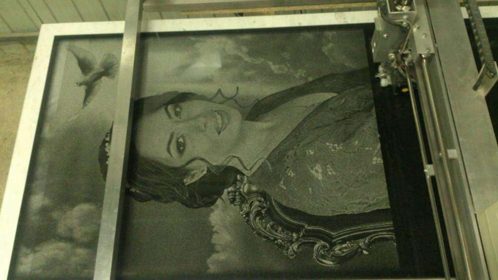

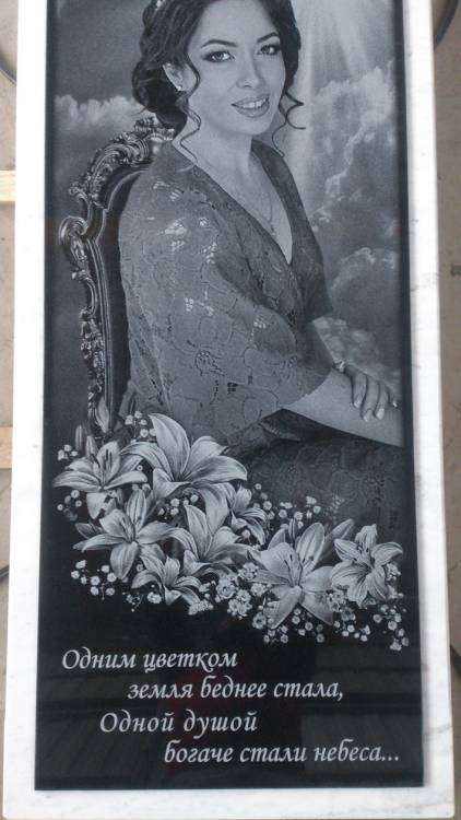

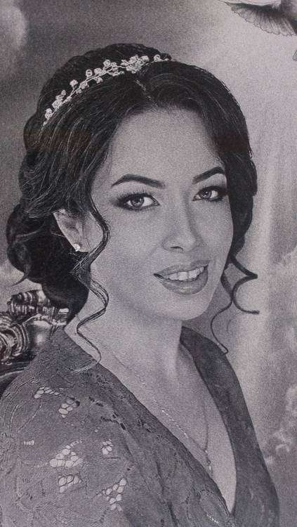

Soaring man Опубликовано 22 апреля, 2017 Автор Опубликовано 22 апреля, 2017 АААААААААААААААААААААААААААААААААААААААААААААААААААААААААААА!!! ААААААААААААААААААААААААААААААААААААААААААААААААААААААААААААААААААААААААААААААААААААААААААААААААААААААААААААА!!!!!!!! Наконец - то!! Отправил последний в этом сезоне портрет в работу!!!! На этой неделе два раза работал по двое суток подряд, а теперь домой, на отдых, наверно до четверга))))))))))))))))))))))))))))))))))))) чет я попутал.. не двое суток а сутки и полторы суток

Soaring man Опубликовано 22 апреля, 2017 Автор Опубликовано 22 апреля, 2017 @hellboy23 базальт я тоже один раз прохожу, в высоком разрешении. Больше не пробовал. Но если будет смысл то буду проходить больше. Хотя и с одного все шикарно

Soaring man Опубликовано 22 апреля, 2017 Автор Опубликовано 22 апреля, 2017 18 минут назад, hellboy23 сказал: извиняюсь, что не стал читать тему, но я не являюсь сторонником подобных манипуляций А ты почитай, и фотку мою посмотри в два прохода
