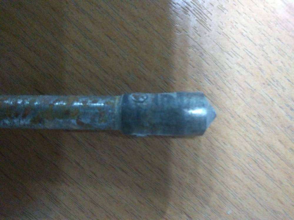

Дали сауновский фрезер, в нем стоит машинка kress 1050FME и коническая фреза перьевая для керамики - ей буквы деламс, а ещё дали вот такое непонятное зверье:
257894009_WhatsAppImage2020-12-09at17_04_06.thumb.jpeg.5933e21aea96452dd846371c6f7bbb1a.jpeg
Собсно два вопроса. Какие более-менее вменяемые настройки для керамической фрезы для текста (сейчас шаг 1,5, шаг по z 1, подача 3, врезание 1,5), при бОльших параметрах фреза аж до свиста и красноты. Все, предел?
И второй: что за фреза на фотке, какие ей параметры под проход по вектору и по обработке рельефа? Хотят чтоб я на ней оформление мраморам делал - крести и цветочки всяческие, которые сезон шпарили на Архимеде. При этом сильно наседают что на этой сауне за два дня некий чувак до меня делал барельеф в полный рост.
Мерси.
Ссылка на комментарий
Поделиться на другие сайты
4 часа назад, volldark сказал:
Нагло врут !  ну или в полный рост гномика 30-40 см
9 часов назад, volldark сказал:
до красноты - обычно говорит об недостатке охлаждения фрезы.
