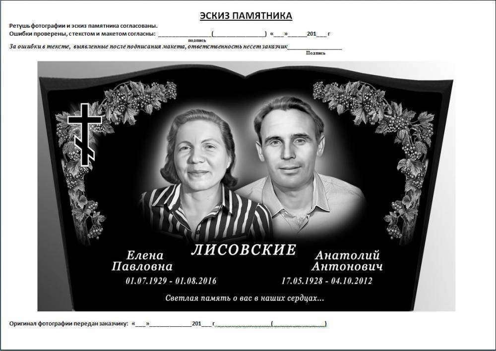

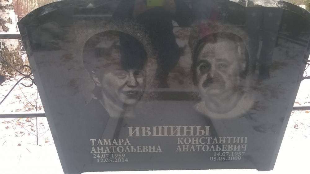

Месяц назад заказали родителям общий памятник в одной из городских контор. Выбрали, принесли фото. Я предупредила, что если эти фотографии не подойдут, то подберем другие. Ну, вроде бы их устроило. Потом меня пригласили посмотреть на эскиз, которым я осталась довольна. Месяц ждали установку памятника, три недели из которых меня кормили завтраками. В итоге мне позвонили и сказали, что работа выполнена. Поехали смотреть, сказать, что я была в недоумении - ничего не сказать. Цветник был со сколами, цифры дат смерти и жизни смещены каким-то непонятным образом, типа "элемент дизайна", а сами портреты мутные и размытые, больше на отражение похожи, нежели на портреты. Ретушь, которую мне показывали была четкая и ясная, с результатом ничего общего.

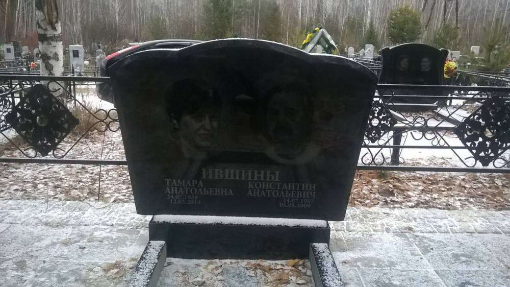

Позвонила директору, он сказал, что посмотрит сам и мне перезвонит. Перезвонил и сказал, что цветник поменяют, а на портреты нанесут специальную краску и они будут светлее. Через пару дней поехали посмотреть - все ровно тоже самое, только заменили одну деталь цветника со сколами на целую, правда по размеру ниже и тоньше. Директор меня уверяет, что все нормально и так и должно быть, а я просто капризничаю и вообще сама не знаю, чего хочу.

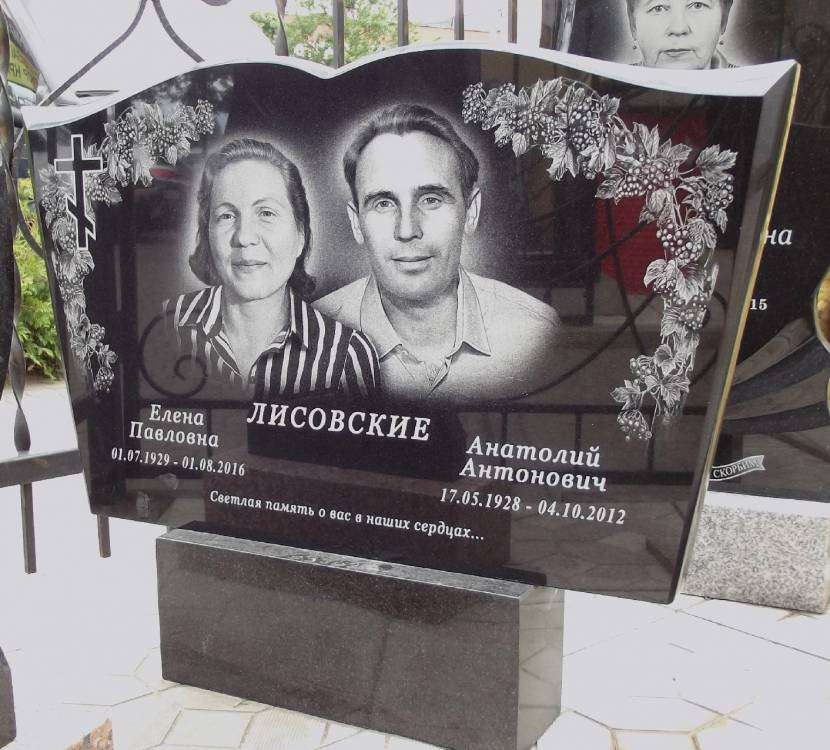

На фото памятник на заднем плане, на котором портреты видно лучше, нежели на памятнике родителей.

Странно что в контору не приглашали смотреть готовый вариант на камне.Теперь на морозе покрывать весьма проблематично.Цветники со сколами это типично для "продаванов", смещённая надпись на эскизе выглядела так-же?Если не обсуждалось, то на усмотрение гравера.Месяц на изготовление, тем более в конце сезона, это нормально.
По портретам вообще ничего не скажу, фото отвратное, может выбеленный вариант вам и понравится, может даже просто сухой устроит.
Попробуйте натереть гравировку зубным порошком или тонким меловым порошком в сухую погоду, возможно там не всё так плохо.

Фото внизу это выбеленный вариант уже. Якобы выбеленный. Бог с ними с надписями, но сами портреты на памятнике практически не видны, точно так же, как и на фото. Спасибо за совет, попробую натереть порошком.

Даже если натереть тальком сейчас, влага всё равно не уйдёт.  А зимой просохнуть ему будет очень сложно... Чтобы портрет не терялся на камне при высокой влажности, его нужно в сухую солнечную  погоду покрыть акриловой белой краской ( я обычно крашу акриловой краской для радиаторов)  и сразу же вытереть сухой тряпкой, только очень хорошо, без остатка. Краска вобьётся в поры отгравированного камня и портреты всегда будут светлые и чистые. Есть вероятность, что тот дальний памятник прокрашенный, а ваш - нет, от того и тёмный такой.

Какой тальк? Какая краска? Памятник закосячен , портреты ужас, текст смещен . Пускай снимают и на полировку. Хотя сезон и кончился - пусть недобросовестный исполнитель помучается. А лучше - пусть деньги возвращает и другого искать.

Что значит ужас ? не видишь чтоль, в этом регионе стилистика такая.  даже по памятнику на дальнем плане видно, что "голова профессора Доуэля" у них норма.
к тексту придраться не могу, и даже понимаю, почему так сделано. глянь на длину имен и отчеств.

Имя - отчество не поцентру относительно друг друга. Портреты - жесть даже при такой съёмки видно, да и поднять все выше можно было, а не липить друг к другу - и не было б таких голов. По мне - пипец полный.

Про портреты, я и сам думаю что это жесть.... НО в каждом регионе делают по разному !!!!  И что у нас с тобой жесть, там норма.
К тексту... я не вижу  где придраться - отцентрованы по отчеству, и там и там 11 знаков, выровнены по левому и правому краю... до букв, докапываться бесполезно., это не является критичным с учетом допусков к изделиям +/- сантиметр (утрированно).
Портреты...  опять же.. вижу что ни ретуши, ни хрена не сделано...
а вопрос то простой... клиент заказывал эту самую ретушь ? или экономил ? как это обычно бывает.

Мне было бы стыдно отдавать такую работу. На мой взгляд слишком темные тени, однозначно не доделанная работа, еще требует времени.
По эскизу, одобрили, значит Ваши проблемы, Вас все устроило претензий к этому не может быть.
Работу до установки не принимали, значит проблемы подрядчика.
Выход снимать, доделывать, чтоб Вас устроило, и ставить на кладбище, теперь я думаю уже весной.
Будет подрядчику уроком, в следующий раз будут показывать заказчику свое творение. Будет смысл расти над собой, и прокачивать свой скил.

Эскиз т.е. ретушь мне показали в офисе на компьютере, вопросов не было. Портреты были светлые и четкие.

У нас, дабы исключить все нюансы и непонятки с заказчиками обязательно согласовывается эскиз (или лично или же по электронной почте). Эскиз распечатывается на бумаге:
Заказчик ставит ТРИ подписи: 1. за то, что ретушь фотографий и компановка элементов оформления его устраивает, 2. за то, что текст им проверен и в нём нет орфографических, стилистических, пунктуационных, грамматических и других ошибок, 3. за то, что оригинал фотографии он получил. Третий пункт ввели в этом году после того, как одна заказчица прилетела, тупала ногами и орала, что фотографию её не вернули. Через пару дней нашла её у себя в кошельке, но даже не извинилась за  оскорбления.

Установка была в минусовую погоду ?
По моему 2 портрета это ручная гравировка, станка там не вижу.
