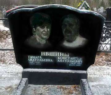

Некачественная работа или капризная клиентка?

1 час назад, SaNDJorj сказал:
Alexey , если ты имеешь ввиду мой памятник, то это он стоит в фирме на временной тумбе, летом (кеусты зелёные на фоне), а работа чисто станочная. САУНО 8.0. Вручную я бить не умею.
Нет, не Ваш
Ваш идеально сделан, яркий, отличная работа
Я про памятник в начале темы, где портреты не видно, цитату забыл поставить
5 часов назад, Сегодня злая сказал:
:o, такое чувство что его сделали в 74м регионе, почерк похожий на одного мудака)))
Ну так...в оградке, прямо скажем из дешёвенькой трубы и проволоки, каслинское литьё вставлено...Недолечо  от Каслей)))
По поводу портретов и гравировки .80 и более процентов таких работ на кладбищах .И в городе ,если он небольшой,может просто напросто нет выбора и нет специалиста .Да и по большому счёту откуда им взяться ...цены на все работы минимальные ,работа не из приятных .Общественное мнение о "золотом дне" и "вечном бизнесе" единственное ,что осталось от старых времён...Времена такие...повсеместное снижение качества во всех сферах .

6 часов назад, SaNDJorj сказал:
ответили, что у них портреты наносятся ПЕСКОСТРУЕМ (!)".
У нас один тип делает портреты пескоструем и хочу заметить интересно получается,но только обязательно красить надо,а то сизый цвет:)
6 часов назад, Alexey сказал:
Установка была в минусовую погоду ?
По моему 2 портрета это ручная гравировка, станка там не вижу.
Сие чудо,это станком сделали не удачно,потом фон натыкали в ручную.
8 часов назад, kalistratoff сказал:
Может мода там такая в 74 и 958 регионе.
38 регион с вами:crazy:

Я понимаю что советов много,так как это форум и тут масса противоположных ответов. Однако попробуйте выслушать мой совет. Точнее ещё и мой)))
Поехали попорядку. Сначала моё мнение.Потом Цитирую Ваши ответы .
Итак моё мнение...
1. Вам сделали откровенный брак. Причем не просто брак, а БРАЧИЩЕ  !!!  Портреты еле еле пробитые, тёмные, что указывает что работал или новичок, у которого станок первый сезон. Или просто это уровень мастерской...
Ретушь,а её там почти нет, делал судя по стилю он же.
В любом случае видно,что контора не новенькая, а старенькая.Это видно по установке. А вот станочник гравер необтесался ишо)))).
Или жутко любит деньги  судя по тому же камню. Модель не пятерка толщиной , а установлен по экономному,в виде телевизора. Должна быть под таким памятником тумба больше и цветник шире. Суда по сечению цветника , схитрил  на тумбе дополнительно.
Памятник 120 см * 90 см * 8 см на Сейчас установлена тумба 90*20*20 , цветник 7*8  .а нужна как минимум 120*20*14(15 можно 20) .
Учитывая это я сделал вывод о "лёгкой экономии"  директора...
Кстати второй памятник делал судя по всем он же...это видно и по тумбе и по портретам. Только те дальние видать фото были с салона...поэтому вышли чуток получше.
Учитывая все факторы, у этой конторы просто такой принцип работы. Доказывать что либо им - зря тратить время.
Мой вывод:
Вариантов борьбы четыре  :
Первый (категоричный) : полный и 100% отказ от заказа, без затрат на понесенные расходы. Скорее всего потребуется судебное решение.
Второй (демократичный) : полный и 100% отказ от заказа, с уплатой  затрат на понесенные расходы.Сдерут примерно десятку...Остальное отдадут. Но не сразу и не всё.
Третий ( требовательный) : требовать переделать  ( я подскажу как) . Время уйдет много, но результат будет  успешным . Ретушь портретов и макет я смогу Вам подготовить ...Как ? ...ну найду хорошего исполнителя...
Четвертый ( щадящий ) : Идите в другую контору, там они снимут стелу(примерно  2000 р ) ,переполируюют её (примерно 3000 р) и нанесут новые портреты и тексты( примерно 10 000 р) ,потом установят (примерно 2000 р) . Всё удовольствие обойдется от 10 тысяч рублей до 15 тысяч рублей. Выбор конторы согласуйте со мной. Я смогу проанализировать и дать Вам профессиональную рекомендацию.
В любом варианте Вам потребуется помощь . Обращайтесь. Это не составит труда для меня. Мне это даже интересно. Профессионально интересно.
Сами Вы, не в коем  случае не утруждайте себя бесполезными действиями,типа натирки тальком, ваксой или покраски. Это метод , и только при профессиональном умении,улучшит на 3 % ,но картина по прежнему будет не айс...А Вы банально не сделаете чего нужно и не добьетесь даже тех 3 %. Так что оставьте эту затею. Она не нужная  для Вас.

Цитата
Месяц назад заказали родителям общий памятник в одной из городских контор. Выбрали, принесли фото. Я предупредила, что если эти фотографии не подойдут, то подберем другие. Ну, вроде бы их устроило.
Можно увидеть оригиналы ? Как мне кажется они не очень хороши...в качественном пикселовом плане...Можно на эмейл 3000tetro@mail.ru Я дам Вам рецензии на фото.
Цитата
Потом меня пригласили посмотреть на эскиз, которым я осталась довольна.
Можно увидеть макет ? Можно на эмейл 3000tetro@mail.ru  Я смогу по макету точно сказать как это исполнено. И есть ли у них возможность исправить свой труд.
Цитата
Месяц ждали установку памятника, три недели из которых меня кормили завтраками. В итоге мне позвонили и сказали, что работа выполнена.
Скорее всего камень делали из подходящего куска. Модель какая то нетиповая... Вы ее сами предложили или у них она в каталоге была ? А можно ссылку на каталог ? .Можно на эмейл 3000tetro@mail.ru
Цитата
Поехали смотреть, сказать, что я была в недоумении - ничего не сказать. Цветник был со сколами,
 Это может быть оплошность. Пропуск. Но читая ниже как Вам заменили на целое ,но не подходящее по размеру, то Ваш продаван - некомпетентный и не организованный чувак))))))
Говорить с ним о том КАК НАДО...уже поздно.Его воспитали быть таким.Делать так. С этим уже ничего не поделать.
Цитата
цифры дат смерти и жизни смещены каким-то непонятным образом, типа "элемент дизайна", а сами портреты мутные и размытые, больше на отражение похожи, нежели на портреты. Ретушь, которую мне показывали была четкая и ясная, с результатом ничего общего.
ретушь показали каким образом ? на бумаге или в файле ?
Цитата
Позвонила директору, он сказал, что посмотрит сам и мне перезвонит. Перезвонил и сказал, что цветник поменяют, а на портреты нанесут специальную краску и они будут светлее.
Светлее они будут ,но качественными они не станут.
Как бы это объяснить по женски ? Ок...
Представьте Вы идёте в солярий и проводите 4 часа в надежде загореть...получить загар и предстать на вечеринке с темным оттенком карибского солнца ....В предвкушении этого Вам не стало жалко 15 тыщ рублёв и четырех часов так всегда не хватающего времени.
И вот Вы выходите из солярного заточения и понимаете что вы пролежали там 4 часа без толку. Кожа по прежнему белая. Ё-мё...четыре часа без куска печенюшки и чаю  и всё напрасно.....
В возмущении Вы идете к директору,а он Вам отвечает .  Ну вот Вам травяной чай...он успокоит нервы и вот вам крем "автозагар" .намажетесь  и загар будет чисто карибский.
Ну вот такое решение Вам примерно и предложили .
Сами понимаете насколько  временное решение  крем автозагар . А зачем Вам  так мучать себя ?
Вы купили услугу ...она должна быть качественной.
Вы купили памятник ,в данном случае  камень с портретами...так вы мастер...будьте добры сделать их нормально, а не мазать какой то фигней и засорять Ваши уши  ПАЧЕМУ у них не получилось так сделать.
не умеете делать не беритесь..взялись-так отвечайте или делайте.
Цитата
Через пару дней поехали посмотреть - все ровно тоже самое, только заменили одну деталь цветника со сколами на целую, правда по размеру ниже и тоньше.
Ну тут всё просто...
Деталь она же имеет разные размеры...
.....чего он будет мучатся и вымереть...Заменил? заменил...А чего она другая ? ну так вы типа не сказали чтобы она ровная была))))
Кароче контора "Рога и лопата"
Цитата
Директор меня уверяет, что все нормально и так и должно быть, а я просто капризничаю и вообще сама не знаю, чего хочу.
Вы знаете ,а ведь он прав))))
Прав конечно не в том что Вы капризничаете...(Вы просто требуете нормального отношения...).
Прав он в том,что ТАК У НИХ ВСЕГДА и это  нормально...и ПО ДРУГОМУ они не делают...и ТАК у них реально НОРМАЛЬНО....;)
Улавливаете разницу ?
Делать как попало, делать "на отвали" ...делать "по совдепоски"  -это у них  в норме.....а если клиент требует сделать как положено,то он капризный мозготрах .
Цитата
На фото памятник на заднем плане, на котором портреты видно лучше, нежели на памятнике родителей.
Это просто там фото более салонное...то есть пикселей больше. Но это я Вам объясню в почте.Долго писать и можно сорваться в полемику.
Цитата
Разговаривать с директором у меня, честно, не очень получается, я не в теме, не владею информацией, терминами, мои претензии - это размытые, темные портреты. Он начинает апеллировать понятиями, терминами, техническими характеристиками.
Такие директора  так натаскались в этом вопросе....так круто поднаторели...что давно стали  принимать  свою деятельность за истино верную . А это ошибочно.
Тут нужно идти к простоте, уходя от сложных  терминов и оперировать нравится/ненравится .
В данном случае он Вас просто "лечит".;)
На нашем языке это означает "залечить клиента" , то есть приболтать, уговорить, загрузить клиента чтобы он отстал и переделывать ничего не пришлось.
Он Вас "лечит" а вы апеллируйте простотой....." Не нравится мне и всё тут. НЕ НРАВИТСЯ."- отвечайте. И требуйте переделки или возврата денег.

Прошу оценить "работу".
Буду благодарна за советы.
Еще раз скажу.   Работа отвратительная

Прикольно будет если портреты проявятся порошком, устроит клиентку и весь спор выеденного яйца стоить не будет.
Или на первый-же зов приедет модный чувачёк в бандане с серьгой в ухе и татушками из под свитера, раскинет шатер вокруг камня, нагреет газом, притараканит софит светодиодный, аккумулятор с инвертером, кресло надувное, подопрёт камушек, фотку увеличенную на скотч приклеит, припудрит портреты и задаст неудобный вопрос: А что, собственно не нравится? :)
И надо понимать, что вопрос будет задан не сестре в слезах, ни всем нам, ни Руслану, а клиенту, оставившему подпись под эскизом и в непрочитанном до конца договоре.
Мне вот чисто гипотетически интересно, почему не устроили сдачу заказа в мастерской перед установкой и получается деньги с клиента взяты все и сразу?
28 минут назад, zelenok сказал:
как говорится - после драки кулаками не машут......отвечать на этот вопрос сейчас нет ни какого смысла.....сейчас нужно искать выход (выходы), которые обычно находятся там же где и вход
30 минут назад, zelenok сказал:
Это твой автопортрет?:lol:
33 минуты назад, zelenok сказал:
Можно предположить что бы клиенту было психологически сложнее отказаться от уже установленной работы. Приём наверное такой по впариванию))
38 минут назад, zelenok сказал:
Дык это схема такая))) попалась одна настырная,на 30 недовольных,которая пойдет до конца! А остальные 29 схавают,по бухтят и отвалят. Ставят по умолчанию,типа у нас плохо не бывает!
Прикинь они на такое вызывать начнут в мастерскую,сколь нервов и отказов:crazy:
Клиент.же тоже понимает,в зад отмотать это сложно,не каждый решится,многие плюнут!

 Анфим , наоборот, это южнее Челябинска. Вот эту крышу памятника сзади видно, точно кладбище южнее челябе.
А почему Insi не называет исполнителя? Скорее всего, исполнитель - родной родственник?
А зачем ? Мастер показал файл макет.Уверял что будет также.На лицо чистый обманутый в надеждах клиент. А уж почему не вышло и как, это дела их...клиента и мастера.
Факт остается фактом-у нас на форуме  недовольный клиент....и лично я вижу некачественно сделанное изделие. По всем статьям клиент прав. Всё ИМХО.
Если можно спросить автора, а в какую сумму обошлись портреты? Сколько стоит 1?
36 минут назад, Руслан сказал:
Я уверен что по этой фотографии ты мало что видишь и совсем не видел условия, прописанные в договоре, не видел исходников и макета поэтому ГОЛОСЛОВИШ.
Пойду во двор, оболью водой некрашенный портрет, подожду минут пятнадцать с фотографирую с фокусом на соседнее стойло, что ты там увидишь? :) Неровные строчки букв, которые устраивают клиента и обговорены в макете? :)
47 минут назад, zelenok сказал:
Вижу меньше чем хотелось бы. Хотя трудно не увидеть белых мух вместо фона. Обрезанные пиджаки/рубашки и непробитые части портрета. Знаки  и их расположение те вообще из области юмора.
не видел.Но на базе опыта я уже сказал. Фото наверняка "плохое" ,и приемщица или приемщик этого не выявили. Это косяк не клиента. Подпись поставил клеинт под фото? ну а так разве клиент соображает какая годна а какая нет?  Это обязан соображать приемщик заказа.
Далее....макет был показан и клиент видел несоотвествие. Этого вполне достаточно.
Не умеешь делать пуля в пулю с макетом-так не показывай макет...типичное правило части граверов...
Показал...отвечай....
У меня один ухарь показывает макет на черном фоне клиенту....а в заказе у клиента камень темно бежевый....на нем же и  гравирует  Угадай с двух раз.Будет претензия потом ?  Можешь не гадать...я за сезон пяток таких переполировал уже)))))))))))
Фотай ;)  проверим...
по меньшей крови, для конторы которая делала (переделки= снять стелу, переполировать, плечики по краям внизу, портреты выше+ одежки добавить, на усмотрение- ветка роз и гвоздик или др.)
Для точного, без кровного обсуждения темы=( еще раз БЛИЖЕ сфотать памятник (портреты) без зеркального отображения поверхности, приложить оригиналы фото( Скан.) По переделке, принимать стелу в мастерской, С РОДНЕЙ!
ИМХО.
А другие образцы все отличные? Или они вам только плохо так сделали? Вы смотрели их работы?
Это свежая фотография ?

1 час назад, Руслан сказал:
Не, он ее пофотошопил маленько, уголки оп низу добавил.
