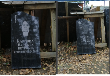

3 часа назад, Руслан сказал:
Фотай ;)  проверим...
Между дел всё таки удалось :)
Портрет в мелу в течении пары недель после сдачи клиенту
http://piccy.info/view3/11749000/cff2a9375827cc74956457aa5ec4c23a/
Со смытым мелом, намоченный и высушенный до какого-то момента, фото ужато до состояния типа как представил клиент, но вот совсем не фокусе у меня не получилось :(
http://piccy.info/view3/11749037/14fc32b98e152edb24c513286865eccc/
Естественно для чистоты эксперимента мне не хватает жёлтого телефона и ещё кучи нюансов, времени и знаний как-бы ещё испортить снимок :)

18 часов назад, zelenok сказал:
Спасибо что принял участие в эксперименте...
Анализируем что видим, хотя ты и нахимичил с фотошопом. Одна фотка больше по весу чем другая. Соответственно залита и разрешение разное. Надо было делать одинаковые. Проще было бы . ну да  ладно
Но анализируем что видим.
1. Портрет так себе. И даже в белом исполнении мне он не нравится. Сдаваем 100%, но как мастер я им бы доволен не был.  Исходник старая паспортная фотка. Качество то есть исходника идеальное. Камень карельский,пятнист. Но портрет хорошо чищен. Потому 100% сдаваем . Если это делал станочник ,я скажу что он молодец. Смог перенести полутон,хотя ретуши я бы ему посоветовал поучится. Если делал ручник, а это так мне кажется,то уровень его не высший пилотаж. Хотя и не лодырь.
2.Знаки песок. А вот компановку-сразу видно никто не дружит со шрифтами и фотошопом. Чего так бюджетненько то.
3.Крестик славный .
Цитата
Пойду во двор, оболью водой некрашенный портрет, подожду минут пятнадцать с фотографирую с фокусом на соседнее стойло, что ты там увидишь? :) Неровные строчки букв, которые устраивают клиента и обговорены в макете?
4. Камень облит водой. Облит не весь ,а кусками .Даже самый неопытный это поймет и на претензию клиента просто усмехнется)))) так что эксперимент не удался. Я бы стойку на такую претензию не сделал бы.
А в целом на качество исполнение памятника- среднее ,сдаваемое, но не вызывающее восторга и профессиональной гордости изделие. Как его не обливай, уличить мастера в лени и профнепригодности тяжело....
А вот  научить делать лучше можно.Это факт. Но уличить что это БРАК - нельзя.
И кстати пора  Вам( художнику/станочнику ) ...
...так вот...пора пора освоить краску. Хорошая краска портрет не портит,а делает его более объемным и красивым. Как правильно поставленный свет на фото . Хотя с перебитым в мясо может сыграть и обратную шутку. Как примерно натерка мелом,чтобы увидеть грехи.
Итак...подытожим...
Я бы претензию по выставленному тобой фото не принял бы...

Вот и не рассмотрел ты ничего, что и подтвердил эксперимент гадания по фото.А по фото с мыльницы не просушенного портрета вообще никто ничего и никогда толком не увидит, тем более после ужатия средствами пересылки файла.
Этот портрет ручной, сдан, поэтому и перебелен по желанию заказчика при доработке, покрыт мелом для проявления деталей.Изготовлен на потоке ручником за 2 часа(до 3х портретов в день в сезон) за 3,15 т.р., надпись ручная 30р/знак с ручной разметкой-час, крест ручной 250р 10 минут при конторской цене на стандартный портрет 5150 и 40-70р/знак.
Покраска освоена более 20 лет назад и только по желанию клиента и оплата только художнику от 800р за сторону как рекомендация гравера и естественно только после принятия работы клиентом.
Составлением композиции никто не занимался-дешёвый памятник, всё шаблонно.
С фотошопом в этом заповеднике не дружит вообще никто :)
Мастерская предлагает пять шрифтов и составление композиции при клиенте непосредственно на камне клиента за отдельную плату художнику.
Художник порядка 10 лет работает станочной алмазной иглой в ручной машинке, рекомендую!
На следующий сезон будем задирать расценки на ручника, а то вылизанные портреты становятся редкостью, а по дешману предлагать станок (боже! сколько народу начинает требовать станок! и что-бы каракули правильно разместили и что-бы прям на душе посидели и в рот заглянули, так что по дешману не всегда получится).

4 часа назад, zelenok сказал:
да ? А я вот вижу что не ошибся ;) Портрет ручной. Знаки не станочные ))))) Расположение дешевое...Бюджетный памятник. Всё точно. К такому претензии не предъявишь. Даже если сфотано  на полароид
Всё видно  ;)

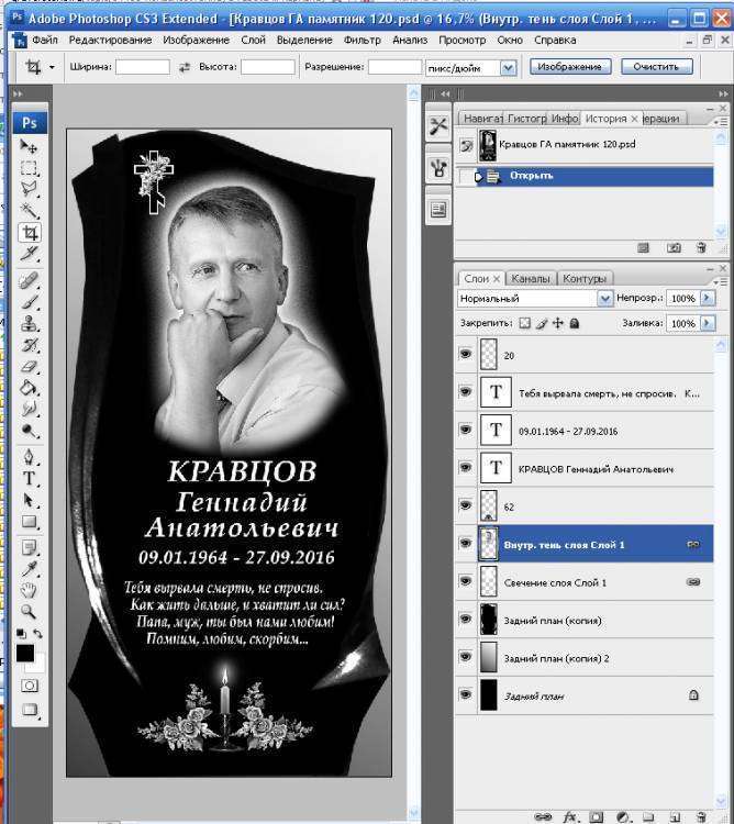

Мне кажется, что мы разговариваем на разных языках. Не знаю, каким образом формируется изображение для гравировки на станках типа, "Гравёр", "Зубр", "Дятел" и др., но в САУНО изображение сохраняется в формат bmp, потом файл загружается в engrave и вперёд в гравировку. Так о каких деньгах за макет (эскиз) вы здесь все говорите? Вы что, создаёте отдельный эскиз для заказчика и за это берёте деньги? А как вы гравируете изображене на станке? Загружаете изображение произвольного размера в engrave, там подгоняете размер и гравируете кусками? Мазохизм чистой воды. Конечно, каждый вправе поступать так, как ему удобно, но у меня уже давно сформировался определённый алгоритм действий:
1. Ретуширую изображение, устанавливаю его размер 33,33 точек на сантиметр, размер примерно 45х60 см.
2. Потом фотографирую стелу (если стелы ходовые, то изображение фотографирую только один раз, потом при создании эскиза на аналогичную форму, использую уже существующий макет).
3. Сфотографированное изображение обрезаю по габаритам, вырезаю лассо по контуру.
4. Выставляю размеры: разрешение 33,33 см на сантиметр, размер по размеру стелы, например 100х50 см.
5. Внизу создаю чёрный фон, над ним серый градиентный, потом изображение стелы, ну а потом - портрет, цветочки, текст, крестик:
Сохраняю, вставляю изображение в бланк в вордовском документе (см. мой пост с памятником Лисовским).

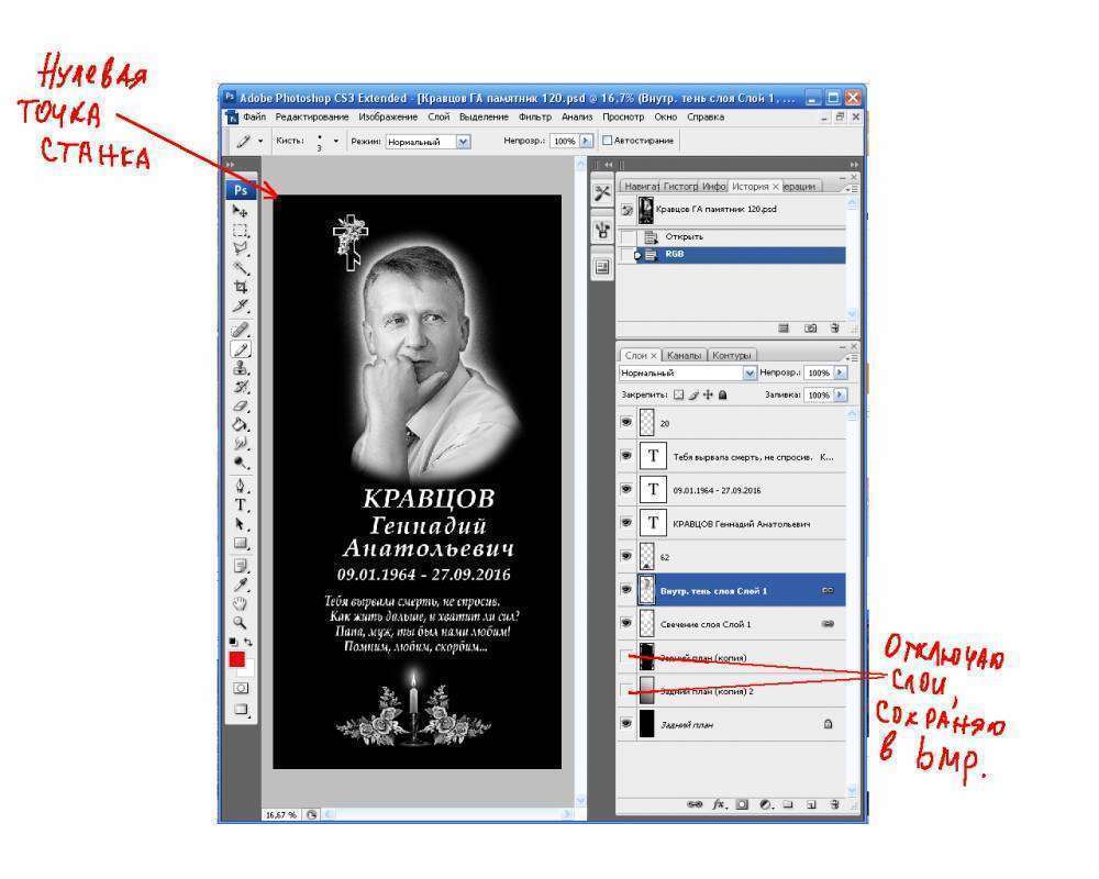

При гравировке использую ЭТОТ ЖЕ макет:
Отключаю в фотошопе слой с градиентом и изображением стелы, сохраняю файл в формате bmp:
Вставляю файл в engrave, Гравирую изображение целиком.

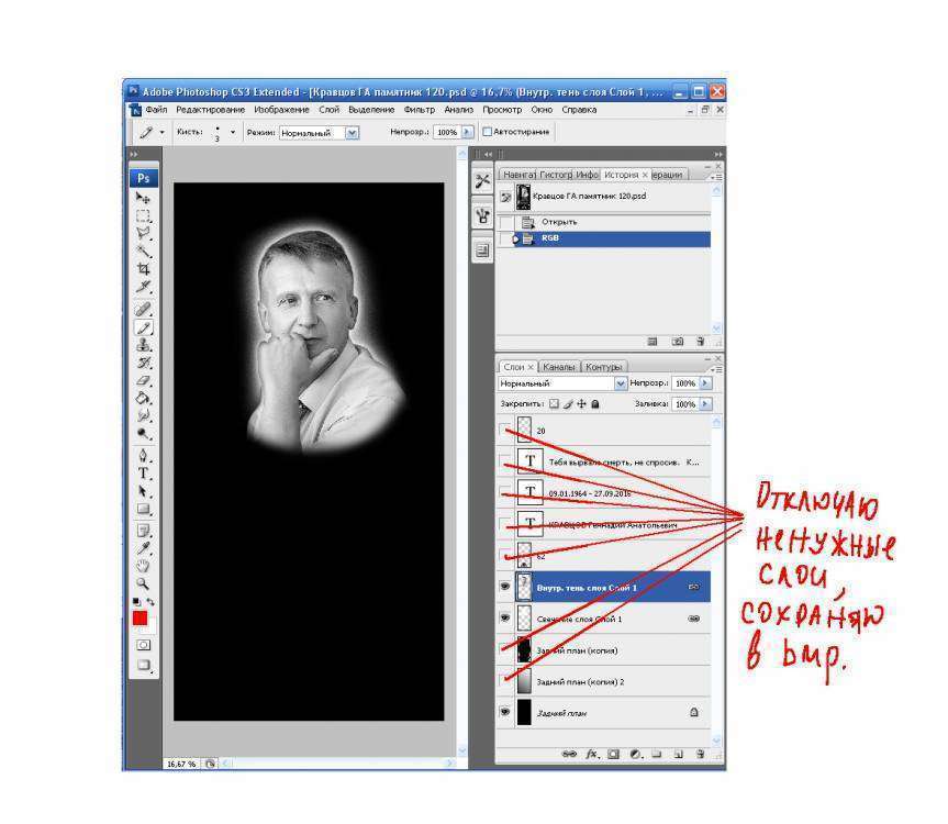

Если нужно гравировать кусками, отключаю ненужные слои, сохраняю в формате bmp (например, портрет, текст, цветы, если нужно - маска):

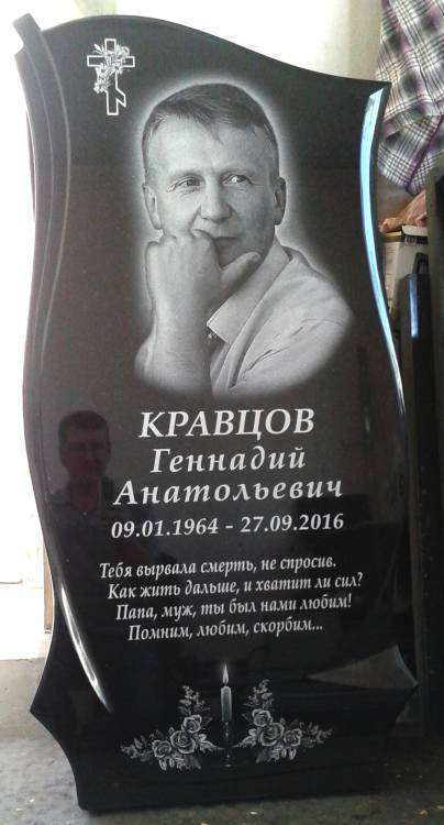

В результате - получаю на памятнике то же, что и на эскизе, согласованном с заказчиком:
