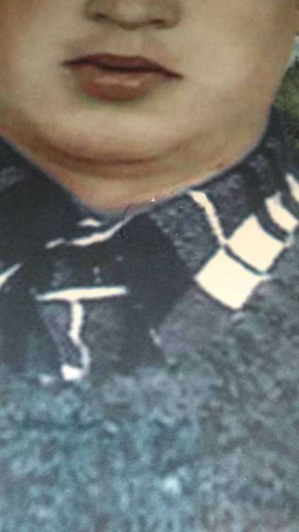

shufan Опубликовано 25 января, 2018 Опубликовано 25 января, 2018 Ребята привет! Кто нибудь пробовал на керамогранит вторым слоем краску наложить и запечь? Отдельный участок только, на одежде косяк не большой, вот думаю новую плитку делать или эту получится исправить?
Зардич Опубликовано 25 января, 2018 Опубликовано 25 января, 2018 Я бы переделал. Все таки на критичном участке косяк как на мой взгляд А по поводу вторым слоем, да, конечно пробовал, всё ок, если аккуратно делать.
shufan Опубликовано 25 января, 2018 Опубликовано 25 января, 2018 Ок, попробую, отпишусь. Попытка не пытка))
basilok Опубликовано 25 января, 2018 Опубликовано 25 января, 2018 При печати ,изображение формируется точками пигмента с определенной частотой и плотностью наложения. Так что, наложения второго слоя всегда будет приводить к изменению цвета и насыщенности.
shufan Опубликовано 26 января, 2018 Опубликовано 26 января, 2018 То что цвет изменится, это ясен корень. Вопрос в другом, перекроет ли косяк
basilok Опубликовано 26 января, 2018 Опубликовано 26 января, 2018 14 минуты назад, shufan сказал: То что цвет изменится, это ясен корень. Вопрос в другом, перекроет ли косяк Перекроет , но частично, да и совместить слои может быть проблематично. Все зависит от лака, как он тянется. Проще сделать новое изображение.
kotkluch Опубликовано 27 января, 2018 Опубликовано 27 января, 2018 В 25.01.2018 в 18:26, shufan сказал: эту получится исправить? Брак 100%!!!
shufan Опубликовано 30 января, 2018 Опубликовано 30 января, 2018 Не стал испытывать удачу, сделал новое)))) Спасибо всем откликнувшимся!!!
