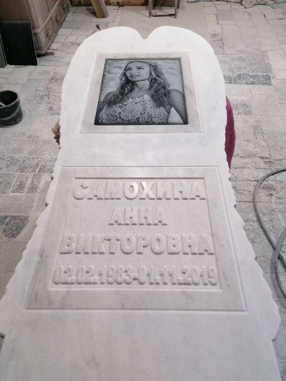

Портреты атас

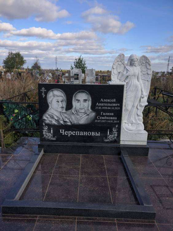

2 часа назад, Калуга сказал:
гравировка -.
Минусище .
родным нравится . образ похож ...
Родным нравится, фото женщины можно сказать рисовали по образу, фото никакое  но их устроило, претензий нет. В живую все конечно выглядит лучше
@Марсианин там два блина а не портрета
Но на их фоне фрезеровка смотриться подчёркнуто хорошо
пару-тройку  рублей заложить в бюджет, привлечь профессиональных ретушеров, и сделать красиво.
В конце концов кинуть клич по форуму , кто бы вытянул фото женщины.
13 часов назад, Марсианин сказал:
А Вам самим нравится ?

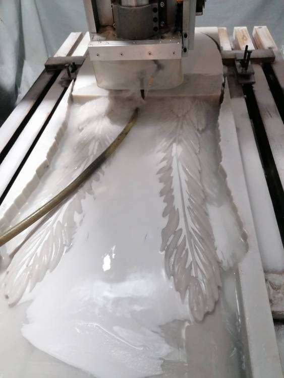

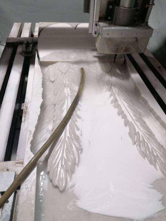

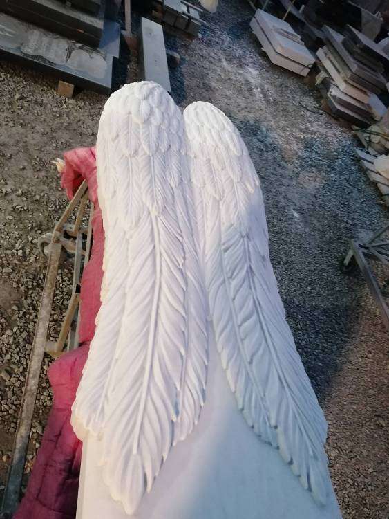

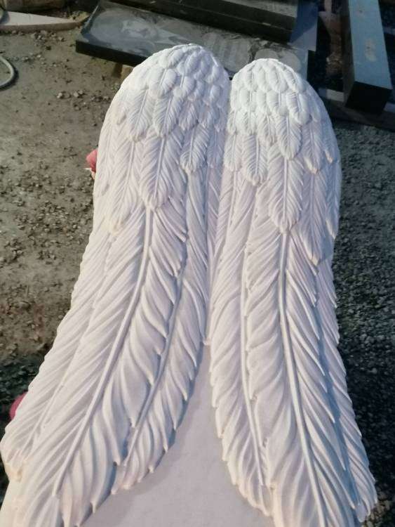

Памятник в форме крыльев
Памятник крылья
  • Нравится 6

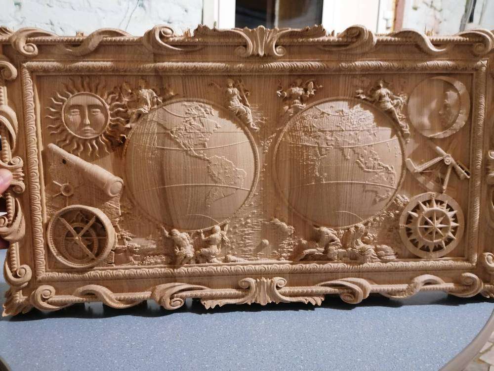

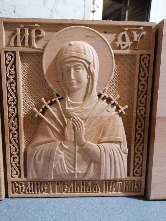

Зима режу дерево
  • Нравится 4

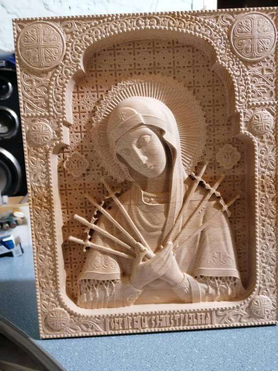

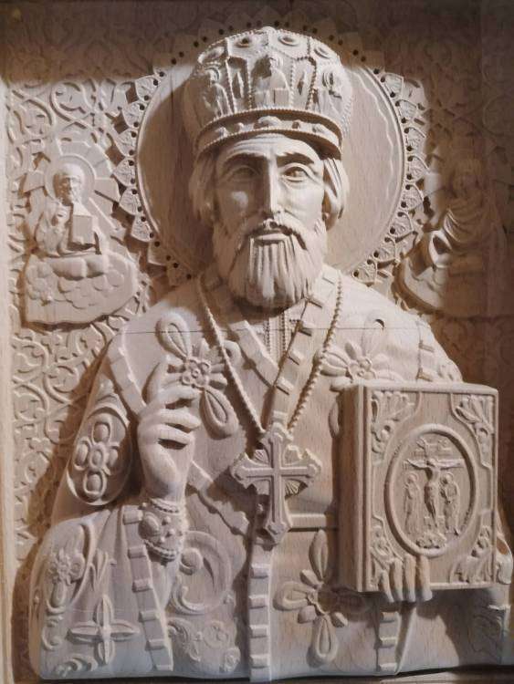

Почему на всех полоса горизонтальная? как-будто пропуски шагов по оси Z.
Дело в том, что такое наблюдаю очень часто и на камне и на дереве.
На камне я мог бы объяснить это тем, что фреза немного подсела и фрезерует по другой высоте,
а с деревом как так то?
11.09.2021 в 15:34, Марсианин сказал:
и даже тут она присутствует
Станок на ночь останавливаю перезапускаю с нужной строки, полоска будет по любому, но она сотка не больше  подшлифовывается и все норм
18 минут назад, Марсианин сказал:
ну тогда другое дело.
На ночь станок не оставляешь включенным, чего боишься?
если запорет так запорет и днём :aag: :dontknow:
ну да , у тебя станок свой, а я на чужом работаю :aah:
Изменено пользователем minus

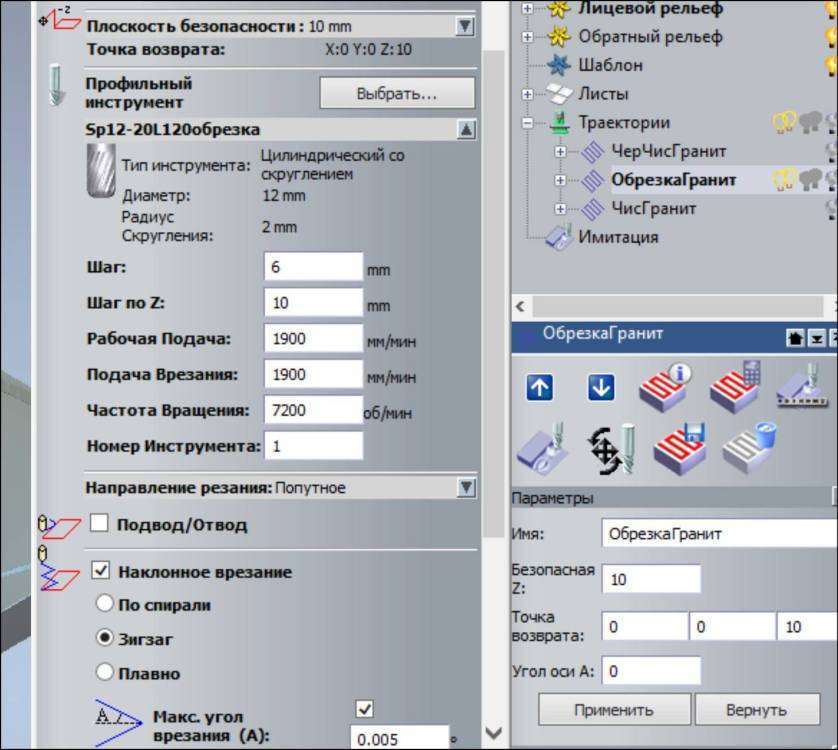

Использует кто-нибудь 3D обрезку в работе с гранитом, или только 2D обработку по профилю?
Я использую последний способ, однако мне прислали готовые 3D модели сразу с траекториями, и обрезка там выполнена первым способом, отчего конечно стало очень интересно и попробовать, но я решил сперва спросить у знающих людей, стоит оно того или нет.
Еще смутило что шаг по Z там выставлен аж 10.
Рука не поднимается такое запускать.
10 минут назад, perez сказал:
Еще смутило
А рабочая подача не смутила?:aag:
Тут на самом деле шаг по Z означает проход на фиксированной глубине при её достижении, а заходит фреза на неё с очень малым углом и по очень длинной траектории, то есть весь процесс-врезание :) Мне не понравилась такая траектория, но многие с ней работают.
