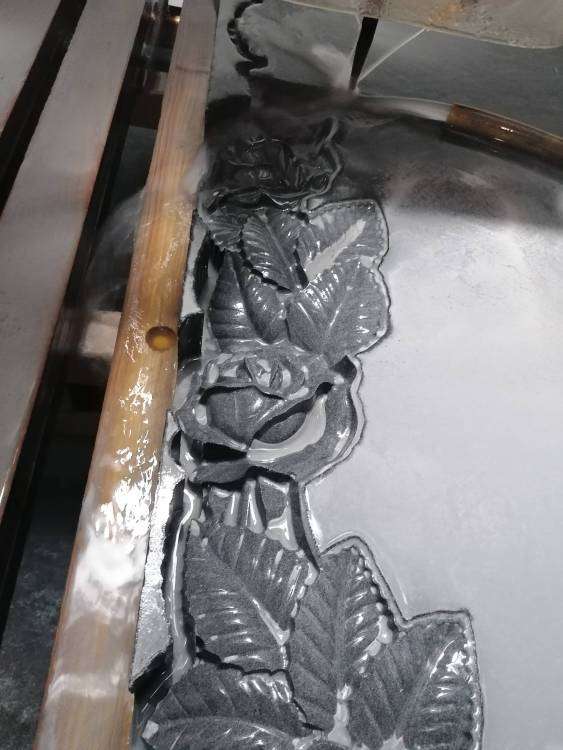

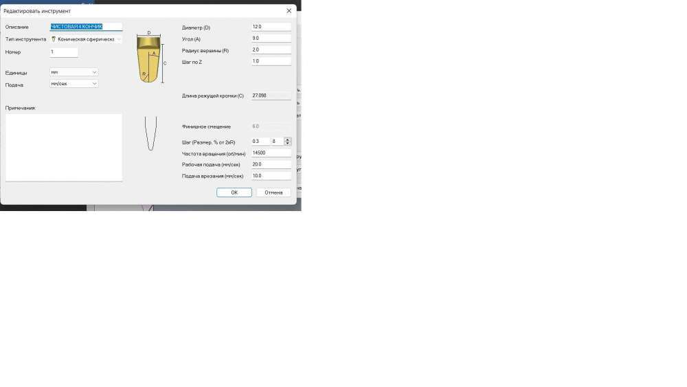

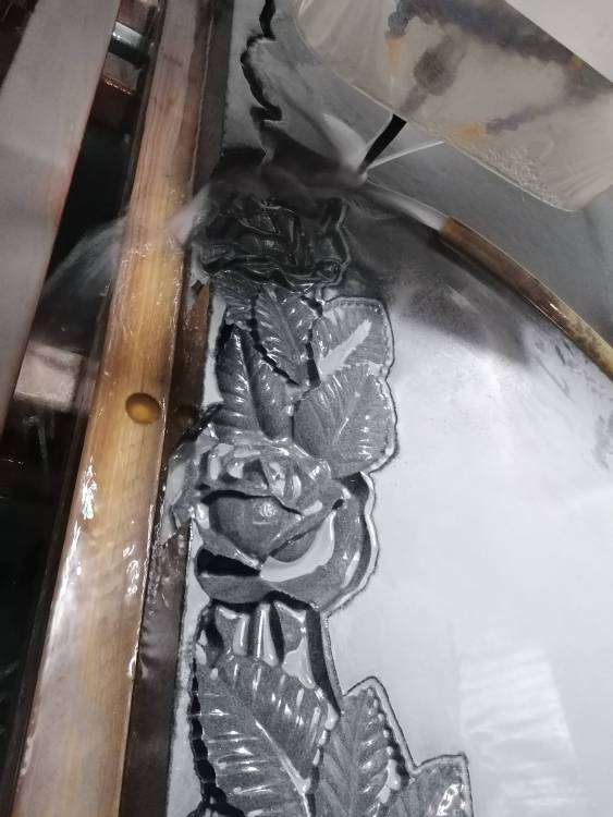

Добрый день, уважаемые форумчане! Безбожно щелкает фрезы станок на чистовой обработке. В прикрепляемых файлах параметры инструмента, стратегия обработки. Если кто увидит ошибку и даст дельный совет буду признателен! Заранее спасибо!

14 минут назад, Sertem сказал:
Еще модель покажите, какую делали
Вот в таком формате
Шаг и подача смущают. Шпиндель какой стоит, возможно и обороты не те:hmm:
На розах ломает или на фасках тоже?
@denya10rus частота вращения не многовато? Обычно 12000. Высоту врезания от греха подальше 5. Подачу врезания рекомендуется не более 30% от рабочей подачи. Рабочая подача у Вас стоит для глубин 30-35 мм. Для более глубокого рельефа советую ставить меньше. Не говоря уже о самой модели, которую стоит увидеть
Шпиндель 3.2 кВт

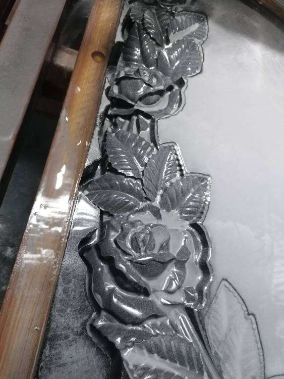

3 минуты назад, denya10rus сказал:
Вот в таком формате
Делать слева на право, предварительно обрезав по контуру, хотя бы ту часть, где работать чистовой.
Самое интересное что ломает на фасках, те, что широкие внизу справа. Черновая обработка выполнена.
1 минуту назад, Церетели сказал:
Обычно 12000
На 3х кВт у меня обычно-16000;) меньше-вязнет и вызывает неприятные вибрации, наводящие на потусторонние мысли:aag: Правда фрезы другие.
Только что, zelenok сказал:
Тоже думаю поднять до 18000
2 минуты назад, zelenok сказал:
У меня 5,5 квт и похожие фрезы. Рекомендовали на 12 000 делать. Делает нормально, не вязнет.
2 минуты назад, Церетели сказал:
Обрезка, черновая выполнены. Поэтому я так удивлен что фрезы щелкаются! Делал снизу вверх, сверху вниз растром.
