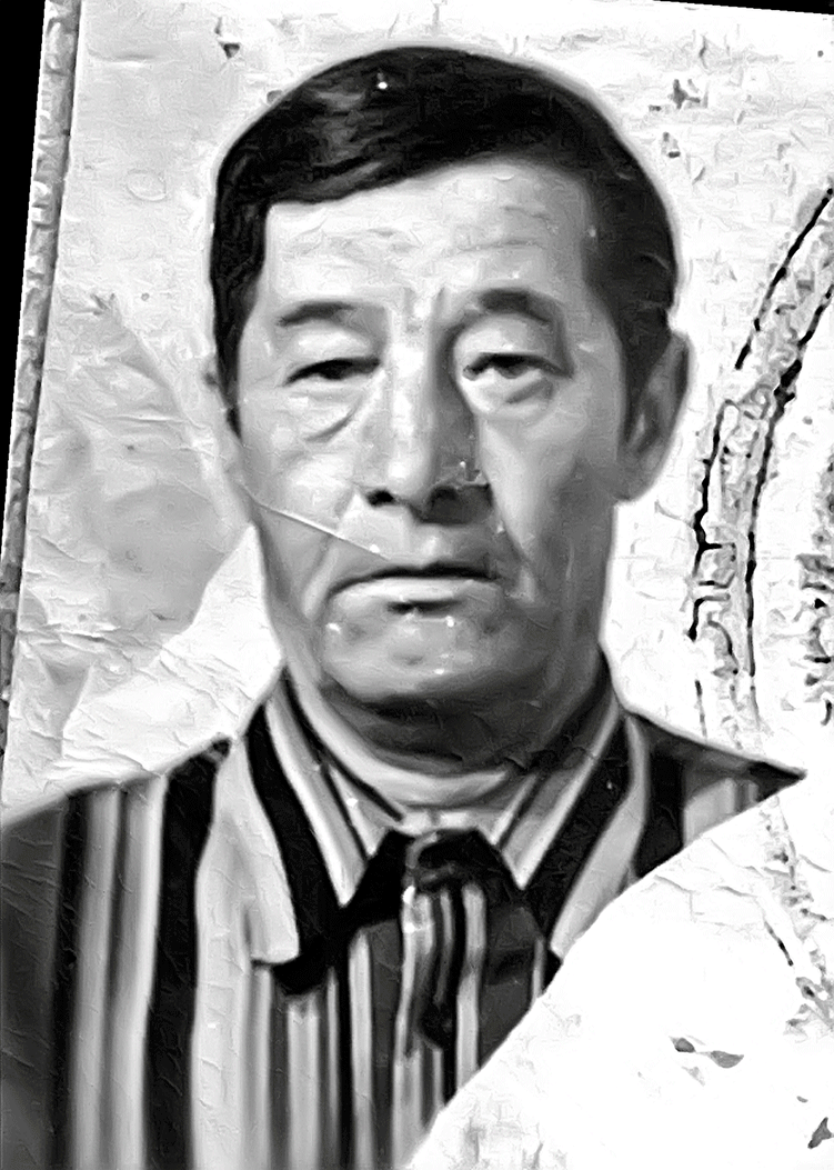

Soaring man Опубликовано 28 апреля, 2018 Автор Опубликовано 28 апреля, 2018 2 часа назад, педагог сказал: Soaring man, ну давай по ретуши: я ничего сама не прорисовывала, честно. У меня даже фантазии бы не хватило самой так нарисовать морщины на лбу или губы. Они просто сами проявились в результате фильтров, а я только чуть чуть подтемнила кое где. Ну вот, я обработал чисто фильтрами, но всё равно, надо понимать ЧТО дорисовывать чтоб нормально дорисовать)) @КУДИН ты считаешь что не надо высветлять нижнюю и левую часть лица? Ведь портрет тогда в той области уйдет в темноту.
Alexey Опубликовано 28 апреля, 2018 Опубликовано 28 апреля, 2018 я бы тоже фильтрами прошелся, и почистил вполне сгодилось бы)
КУДИН Опубликовано 28 апреля, 2018 Опубликовано 28 апреля, 2018 2 часа назад, Soaring man сказал: @КУДИН ты считаешь что не надо высветлять Не надо. Вот теперь тебе и пригодится знания анатомии лица. Все помарки на фото : капля в глазу, царапина на носу, брови и виске и т. д. У меня один ручник знакомый наоборот любил добавить тёмного в тени. И офигенное обьемно смотрятся портреты. И работы меньше. ))) Вот с приемами ретуши это к педагог
Soaring man Опубликовано 28 апреля, 2018 Автор Опубликовано 28 апреля, 2018 1 час назад, КУДИН сказал: Не надо. И подбородок не надо? Мне же потом скажут "а почему такой темный портрет???"
AniKA Опубликовано 28 апреля, 2018 Опубликовано 28 апреля, 2018 и скажут, и еще спросят - вы что не понимаете, что надо было высветлить? и сидишь вручную добиваешь, а если еще не сильно умеешь это делать, то портрет и на полировку может угодить. Я 100 раз пересмотрю ретушь, чтоб не вышло темных участков, претензии по поводу темных подбородков, шеи, на щеках часто были, принимали только потому что на оригинале так, либо вручную высветливалось. сейчас делаю светлее и проблемы со сдачей пропали
педагог Опубликовано 28 апреля, 2018 Опубликовано 28 апреля, 2018 Soaring man к этому портрету теперь можно применить тени света, где тени должны быть более светлые и уже можно почистить Imagenomic и микс кистью, только очень аккуратно. Да, у меня Зубром тоже бы на подбородке абсолютная чернота была в таком случае. Если глаз человека воспринимает это как объём, то станок"не видит" таких тёмных мест вообще
Soaring man Опубликовано 28 апреля, 2018 Автор Опубликовано 28 апреля, 2018 23 минуты назад, педагог сказал: у меня Зубром тоже бы на подбородке абсолютная чернота была в таком случае. Ну у меня не было бы черноты абсолютной, пробило бы как есть. На монниторе оно смотрится, но на камне, на чёрном фоне, это смотрелось бы очень темным.
Alexey Опубликовано 28 апреля, 2018 Опубликовано 28 апреля, 2018 1 час назад, педагог сказал: Если глаз человека воспринимает это как объём, то станок"не видит" таких тёмных мест вообще У Зубра не регулируется удар разве? У меня на сауно что хочешь пробьет, любой полутон
педагог Опубликовано 28 апреля, 2018 Опубликовано 28 апреля, 2018 Alexey Регулируется, но если в программе смотрится очень темно, то хоть как силу удара повышай, ничего не получится
Руслан Опубликовано 29 апреля, 2018 Опубликовано 29 апреля, 2018 как раз логично)))) Если нижний предел удара 0 то и на камне будет ноль....если станок настроен на нижний предел 18 то при значение от нуля к 18 все равно будет ноль.
педагог Опубликовано 29 апреля, 2018 Опубликовано 29 апреля, 2018 Я видела многие портреты, сделанные Сауно, которые пробивают очень тёмные тона и кажется красиво. У нас это не прокатит. Или я ошибаюсь, зубровцы? Я не считаю себя экспертом в данной области, поэтому это лишь моё мнение, подтверждённое практикой.
Soaring man Опубликовано 29 апреля, 2018 Автор Опубликовано 29 апреля, 2018 Не совсем понял что с зубром) Я у себя настроил чтоб не пробивало 0-10. С 11-и уже начинает пробивать черный немного более слабым ударом, т.к. бью в комби режиме. Я не пробовал, но уверен что если бы опустил до 0 то начало бы с 1-го пробивать, просто точки реже будут. педагог у зубра нет настройки чёрного цвета 0-255 ?? У меня когда тени перетемняло из-за слабого удара тёмных тонов, я сильно поднял силу слабого удара, т.е. светлое бьёт как и раньше, а темное стало бить сильнее. Стало чуть ближе к битовому режиму. Тогда можно было начать делать объёмные портреты и не бояться пробивать глубокие тени, т.к. их стало видно на портрете.
КУДИН Опубликовано 29 апреля, 2018 Опубликовано 29 апреля, 2018 15 часов назад, Soaring man сказал: И подбородок не надо? Мне же потом скажут "а почему такой темный портрет???" 13 часов назад, Soaring man сказал: Ну у меня не было бы черноты абсолютной, пробило бы как есть. Вот сам и ответил на свой вопрос. Мне от куда знать, как ваши станки видят. Я вижу и доработаю где надо. По мне лучше не добить, чем перебелить. 13 часов назад, Soaring man сказал: На монниторе оно смотрится, но на камне, на чёрном фоне, это смотрелось бы очень темным. Там черные волосы и темная тень на лице, что автоматически просит сделать фон. И на фото белый фон. Заказчик будет ассоциировать портрет с фото. Тем более в таком плохом качестве фото. Переходы света лучше повторить. Но фон естественно я бы сделал в половину темнее, чем белые полоски на рубахе.
педагог Опубликовано 29 апреля, 2018 Опубликовано 29 апреля, 2018 Вот что творится у меня в программе: А как в программе, так и на камне, лучше уже не пробьётся. Если перевести изображение в режим RGB, то на чёрных значения К должны быть не менее 70, иначе - уйдёт в черноту, поэтому всю ретушь я подгоняю под один стандарт. Я раньше думала, что и в Сауно точно так же. Но посмотрела на конкурсные работы и пробивка там замечательная после той ретуши, которая заняла конкурсные места. А у меня в программе опять всё черным черно! Я вот о чём. Ну ладно, тебе то это не грозит, Soaring man Лишь бы всё получалось!
Soaring man Опубликовано 29 апреля, 2018 Автор Опубликовано 29 апреля, 2018 4 часа назад, КУДИН сказал: Там черные волосы и темная тень на лице, что автоматически просит сделать фон. И на фото белый фон. Заказчик будет ассоциировать портрет с фото. Тем более в таком плохом качестве фото. Переходы света лучше повторить. Согласен! Я что-то уже отвык от фона, но тут и правда нужен фон. С фоном такая тень смотрелась бы норм, но подбородок все равно пришлось бы высветлить Но, дело в том что это фотка со стеллы на двоих, вторая фотка хорошего качества, у женщины большая прическа с белыми волосами и белая одежда. Так что придется либо оба с фонами либо оба без них.
Alexey Опубликовано 29 апреля, 2018 Опубликовано 29 апреля, 2018 8 часов назад, Руслан сказал: как раз логично)))) Если нижний предел удара 0 то и на камне будет ноль....если станок настроен на нижний предел 18 то при значение от нуля к 18 все равно будет ноль. у меня как то по другому или я не понял Если станку сообщить что А2(самая черная точка) будет 18, то 0 изображения будет взят на этих настройках за 18
Soaring man Опубликовано 29 апреля, 2018 Автор Опубликовано 29 апреля, 2018 5 минут назад, Alexey сказал: у меня как то по другому или я не понял Если станку сообщить что А2(самая черная точка) будет 18, то 0 изображения будет взят на этих настройках за 18 Как-то странно у вас станок настраивается. В изображении данные о яркости точек 0-255. Я станку сказал чтоб яркость 0-10 он не пробивал вообще, а начиная с 11-и он пробивает выставленной мной яркостью и силой удара. У меня на эти параметры несколько разных настроек, шкала кривой и отдельно настройки самой головки станка
