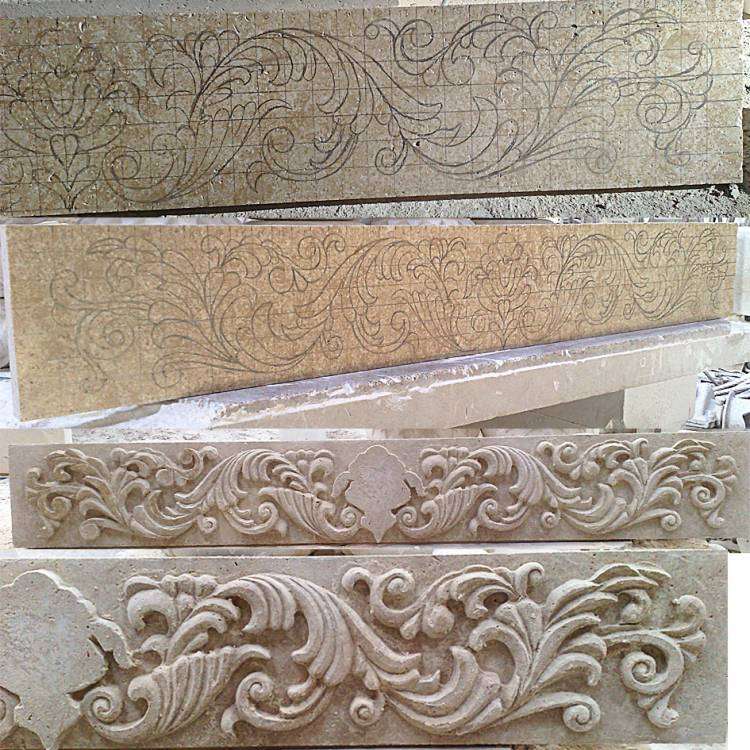

РЕЗЧИК ПО МРАМОРУ Опубликовано 28 января, 2011 Автор Опубликовано 28 января, 2011 Герб пришлось отложить. Левак появился. Каминщики принесли эскиз, материал травертин. Вот за два дня работы: еще не докончил, показываю процесс... нарисовал в первый день. Второй день всё вырезал. Фото сделано после обеда. К вечеру доска на 95 процентов была готова. Кстати вечером стараюсь не заканчивать. Утром лучше видно все огрехи. Утро вечера мудренее. Она не отмыта и не полированна. 1 1
акай Опубликовано 29 января, 2011 Опубликовано 29 января, 2011 На какую глубину прорезаете, и чем плоскость за узором ровняете?
Mansur Опубликовано 29 января, 2011 Опубликовано 29 января, 2011 Бедные, бедные полировщики... после твоих "творческих извращений " мне их жалко... Молодца Виталик

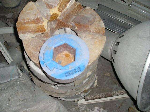

Анфим Опубликовано 29 января, 2011 Опубликовано 29 января, 2011 Я уже помещал на этом сайте фото кислотника. Его куда-то модераторы поставили, там где ему будет тема. Но по многочисленным просьбам ещё раз фото выставляю. Он предназначен для полировочных станков. У нас кислотники обзывают "экстра" Есть ещё с креплением "улитка",на снимке не он ,показал какое крепление.
Mansur Опубликовано 29 января, 2011 Опубликовано 29 января, 2011 Анфим... у тебя в цехе чёрт ногу сломает...)))))
Анфим Опубликовано 29 января, 2011 Опубликовано 29 января, 2011 Мансур,это не цех это ,то что я накорабчил .Гобсек я .Мне автономно работать еще лет на двадцать хватит.Если бы ты увидел всё!!!!!У меня бакелитовых шарох ....,но это же долго!!!!Всё с запасом!Пусть лежит,пока не убежит!
РЕЗЧИК ПО МРАМОРУ Опубликовано 29 января, 2011 Автор Опубликовано 29 января, 2011 На какую глубину прорезаете, и чем плоскость за узором ровняете? Плита 3х сантимовая. Врезался на 1,8см, осталось 1,2. 2мм запас на полировку и если вдруг где-то врезался то исправить. Заказчикам нравится когда мастер из плиты выжмет максимум возможностей. Глубина смотрится отлично. Сзади на плиту ничего не клею. Общий вид хрупкий, ценнее. И не всегда у каминщиков есть запас на заливку, сажают на клей. Плоскость ровняю теми фрезами, у которых есть плоскость- цилиндрические и обычные подрезные. Ещё один секрет только для этого сайта: делаю эффект, как-будто узор приклеили к плите, т.е. делаю "щели" между узором и плитой. Бедные, бедные полировщики... после твоих "творческих извращений " мне их жалко... Молодца Виталик Поэтому я и стараюсь ещё сложнее не делать резьбу. Делаю так, чтобы пальцы пролезли. Можно сделать искуснее, но полировать очень сложно будет. Искуснее только на эксклюзив или где стоит вопрос о репутации или очень много платят. А это среднее качество, которое нравится и мне и заказчикам. Более лучшим ... лучше не баловать, только там, где много платят. Хотя для тех и такое качество - очень хорошо. Иногда откровенность можно за тщеславие принять. 2

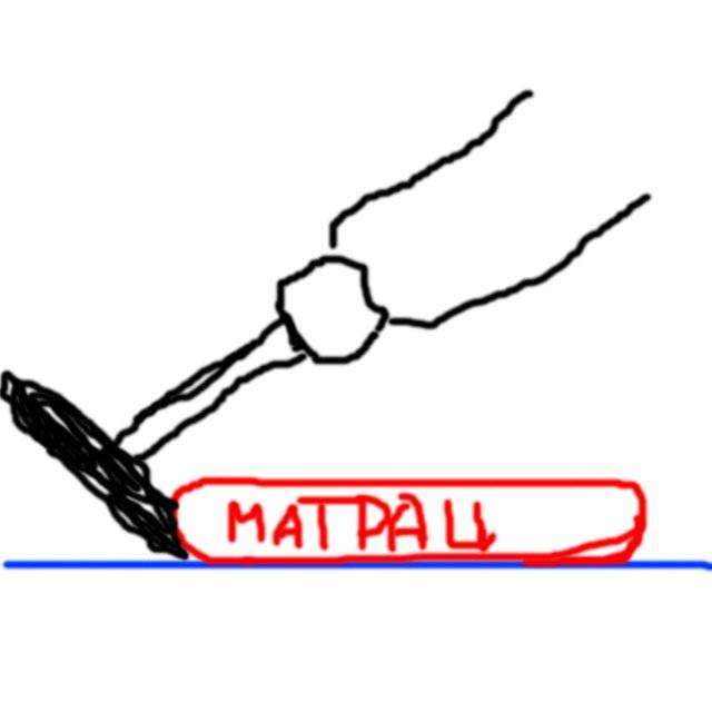

РЕЗЧИК ПО МРАМОРУ Опубликовано 2 февраля, 2011 Автор Опубликовано 2 февраля, 2011 поясни пожалуйста, не догоняю ... ещё вопрос - чем ты так ровно разрисовываешь узор ? рукой или приспособы какие есть ? Если на ровную поверхность положить... к примеру матрас (это конечно большой предмет, но может так зрительно понятнее будет), так вот когда его положишь, то матрас и поверхность не сольются в одно целое, будет между ними зазор. Матрас то ведь объёмный. Так и с барельефом должно быть, чтобы цветы или любой другой узор не сливался с плитой, а желательно чтобы был эффект приклеености. Клиент будет вначале не доволен, но как узнает, что это не приклеена, а одна цельная плита. Глаза загорятся и статус твой в его глазах повысится. Но есть проблема: полировщикам от этих щелей не очень то и сладко.%) Мне принесли эскиз нарисованный от руки. По рисунку я понял, что рисовал профи. Видать архитектор. Поэтому в этих случаях я стараюсь максимально точнее передать мысль заложенную художником клиента. Расчертил по клеточкам его рисунок. Увеличил масштаб, и перевёл на плиту точную копию его желания. В других случаях, когда рисунок непонятен, рисую, что захочу с согласия клиента, от руки. Секрет: нарисовав одну половину, делаю с нее копию-трафарет, переворачиваю на вторую половину плиты и всё... дальше дело техники. Дерзайте. нарисовал мышкой в фотошопе наглядное пособие. Только вот щель делается не под градусом, а прямо по плоскости. Под градусом нарисовал машинку, чтобы понятнее было, что это не фонарный столб стоит. 1
