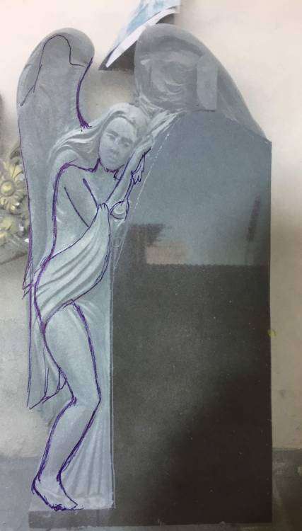

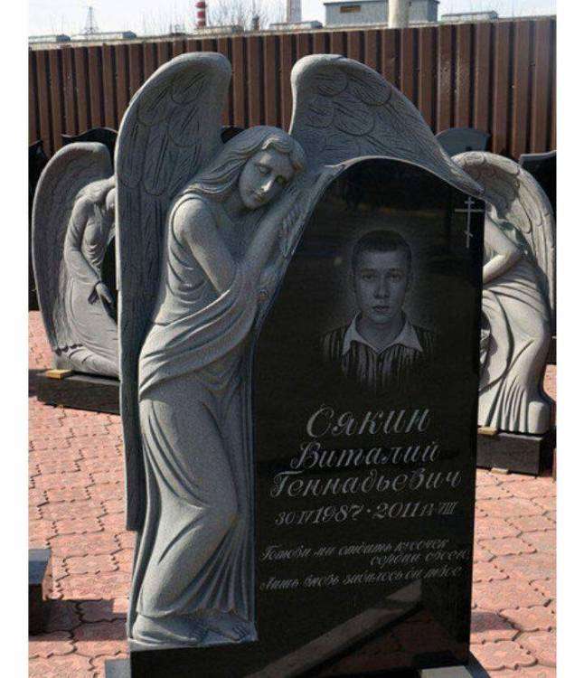

Гемор- это точно. Всегда смотря на подобные геморы, думал как бы я решил эту проблему с поворотом ног..
Интересно, есть на форуме тот, кто решил успешно этот гемор?
Где то, кажись, видел. Там эти ступни были прикрыты одеждой)

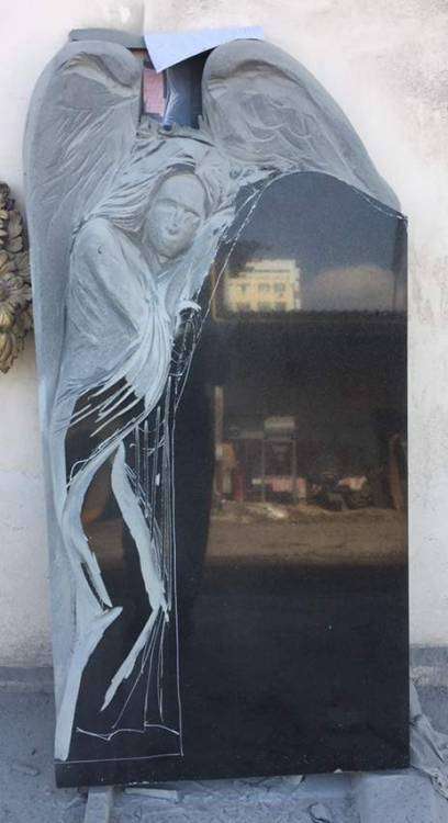

Продолжение
Лицо бы довернуть , что бы не в анфас. Или не получится уже?
Кстати, спасибо за поэтапные фото работы) интересно смотреть
Продолжение

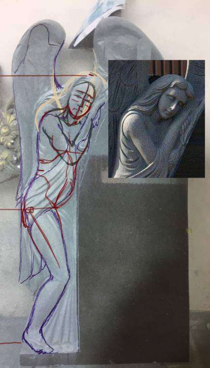

Хотел так лицо сделать, но тогда исчезнет прикосновение щекой к руке...
Рисовал пальцем на смартфоне, не судите строго:)

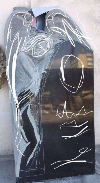

@РЕЗЧИК ПО МРАМОРУ
почему такие большие крылья решил сделать? а для ног мало осталось, получится на полусогнутых, как на оригинале. Можно было прямее сделать и еще голова сейчас очень втянута, плечо высоко , надо опускать плечо, а лучше поднять голову, если возможно.
30 минут назад, AndreyTar сказал:
Ощущение приставленной головы , если в таком виде оставить то как тогда шея должна идти ..., исправлять надо

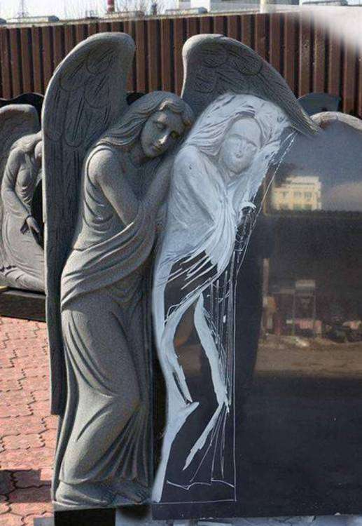

Расположил детали по фотографии заказчика, подогнав под размер камня.
у меня камень уже.
9 часов назад, РЕЗЧИК ПО МРАМОРУ сказал:
Ты ведь сам видишь, что ещё немного и весь труд на смарку твой пойдёт. Срезай лицо, делай в пол оборота, талию выше .
Блин вот не хотел критиковать, но пришлось(((
Такая же ХРЕНЬ у меня была на полу Ангеле барельеф летом.Анфим меня тогда раскритиковал)))
Спасибо за совет
Коварный момент "сопряжение шеи и плечевого пояса", бывало нарисовать то трудно... а как резать без поготовительной работы с глиной и обнаженной натурой???
Да, проблемки возникают. Создаётся впечатление, что шея из груди растёт.Ну мне так кажется.
Теперь и мне так кажется. Хорошо что только кажется.:)
9 минут назад, РЕЗЧИК ПО МРАМОРУ сказал:
По окончании работы посмотрим . Кажется или нет:)
7 минут назад, РЕЗЧИК ПО МРАМОРУ сказал:
Наверно можно избежать этого эффекта, сделав голову с наклоном вперёд?
9 минут назад, zelenok сказал:
Всё исправимо. Только вот мастер  на своей волне. У меня был уже такой заказ , три раза лицо срезал.

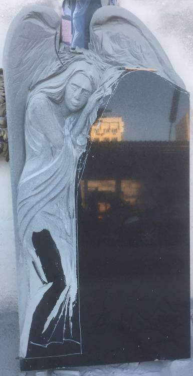

И ещё много ошибок так и осталось((
Вот думаю.... выставлять продолжение или нет...
Только что, РЕЗЧИК ПО МРАМОРУ сказал:
..обязательно..
..выставлять..
..тут Вам нужна помощь скульптора... именно помощь, а не оценка...я бы помог, но к сожалению скверно рисую в компьютере... попробую на словах..
..1. по данной работе я вижу к чему Вы ведете и Ваша затея имеет право на существование... копию у Вас уже не получиться сделать, но это и к лучшему - пробуйте вытянуть работу поинтересней...
..2. явные проблемы с крыльями - нужно будет их корректировать, но пока они не мешают - не трогайте их.. в конце выгоните...
..3..плече слишком высоко - ангел кажется горбатым, нужно садить ниже, место есть - этим Вы исключите проблему с лицом (думаю, пускай смотрит на зрителя, если сможете аккуратно сделать лицо - это будет поинтересней)..
...4..талию опускать ниже - у нее попа большая и есть возможность опустить - сделать попку физкультурную как орех..
...пока все... .сделаете это, потом можно продолжать дальше - руку не трогайте, зря Вы вообще ее сейчас зацепили - разобрались бы с лицом - потом ее разместили как удобно и в свободных местах насовали бы цветов...
..Вы меня конечно извините, но я Вас чуть-чуть покритикую..
..видя Ваши прежние работы, я понимаю каким тяжелым трудом Вам это достается.. а именно:
-изначально начиная работу по структуре Вашей резки видно, что Вы как-то много делаете лишних телодвижений...
-зачем, еще толком не доделав черновую работу, Вы нарезали уже складок, лицо и кучу ненужных на этом этапе мелочей?
-это все нужно будет корректировать и возможно переделывать... я Вам посоветую менять свой способ обработки,технологию и специфику...
..не самым легким путем Вы достигаете результата...
...мой совет не категоричен и я не настаиваю на именно на его применении... но так как никто толком ничего не посоветовал, я проявил смелость и предложил свою точку зрения...
..я попробую все таки нарисовать то, что я имею ввиду, но не обещаю, что у меня что нибудь получится..
..если Вас заинтересует моя помощь - обращайтесь, постараюсь помочь в меру своего опыта и возможностей...

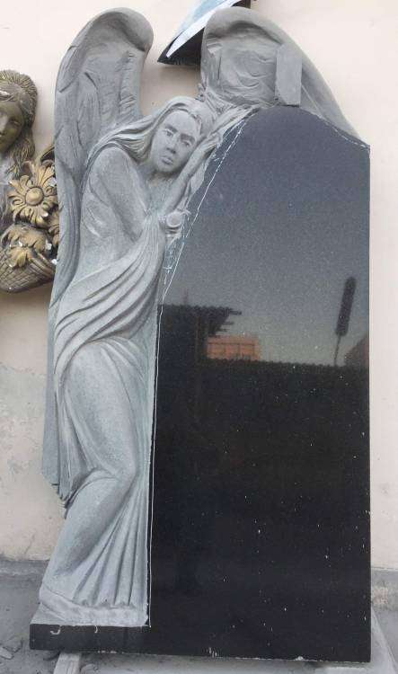

99D4950C-A300-41F1-A217-A185AAA7526A.thumb.jpeg.2560fe61ba6dbd7a655b7f9c6c54abcb.thumb.jpeg.67b633dc8970f7825376c4a2715740fe.jpeg
Так?
@РЕЗЧИК ПО МРАМОРУ извините, но не получается толком нарисовать... как мог..
..судя по Вашему предложению я думаю Вы мою идею уловили..
..думаю стопу придется убрать, она уже не получится гармонично к корпусу...
..старайтесь, надеюсь у Вас получится... было бы неплохо услышать еще парочку советов и сопоставить... или может есть получше вариант...
@РЕЗЧИК ПО МРАМОРУ  если не желаете идти таким путем, вполне реально повернуть лицо вправо прорезав между лицом и рукой поглубже и срезав площадь со стороны лица... чтобы не ковырять ухо прикрыть его локонами... тогда можно не срезать плечо, а подкорректировать только...
..извините что так красиво получилось, иначе не могу...
99D4950C-A300-41F1-A217-A185AAA7526A.thumb.jpeg.2560fe61ba6dbd7a655b7f9c6c54abcb.jpeg.8bbde41c9f3b617d0de71d71efa54de5.jpeg
Может это как то поможет?!
