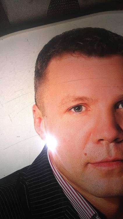

А вот эксперимент с УФ печатью на стекле)) разнороб не успел примерять к плите как уже "всё"))

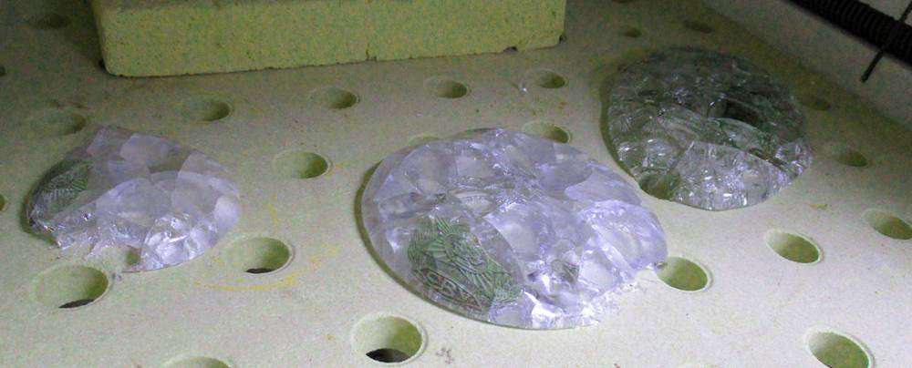

Я стеклом занимаюсь, гравирую и обжигаю . Недавно был печальный опыт Хотели сделать графины, стаканы, рюмки к 65- летию Минского суворовского училища. Запихнули экспонаты в печь, режим до 800 градусов. Когда открыли печь предстала вот такая картина:
Сейчас опять  засунем всё в печь и выше 700 градусов нагрев не поставим.
Конечно, надо знать температуру плавления, и кто занимается непосредственно работой со стеклом - знает это. Для меня это темный лес, т.к. я стеклом занимаюсь от случая к случаю

я бы не стал рисковать с печью

Да это не в первый раз. Делали уже такое, но видимо стекло другое было - не плавилось при 800 градусах. В ночь запихнём, к обеду завтра получим результат. Время поджимает. Экспонаты ещё в Минск на утверждение отвезти-показать прежде , чем всю партию запускать.

3 часа назад, Soaring man сказал:
это прямая печать или с изнанки?
