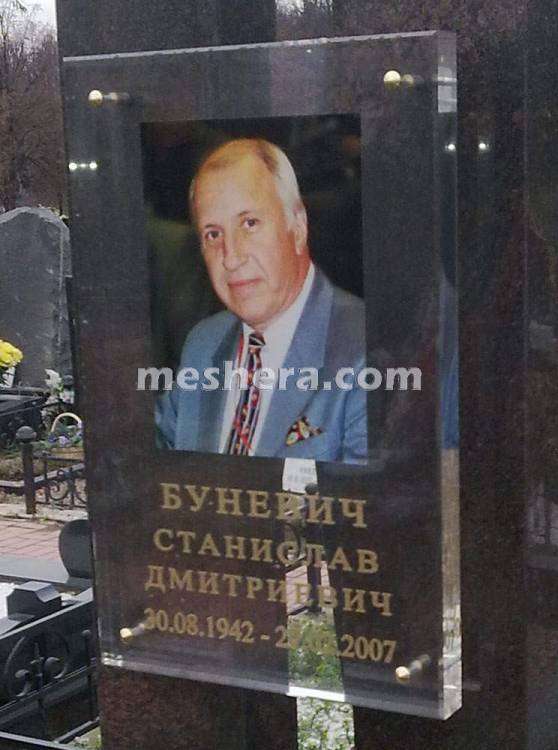

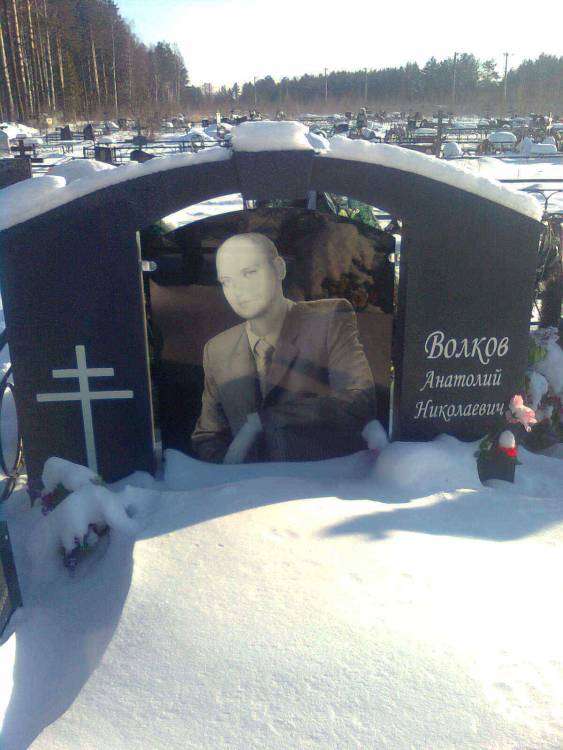

Cutting Опубликовано 27 октября, 2018 Опубликовано 27 октября, 2018 Подтверждение... Есть и еще... 1 1

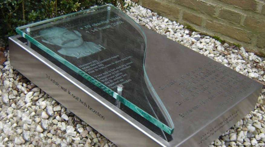

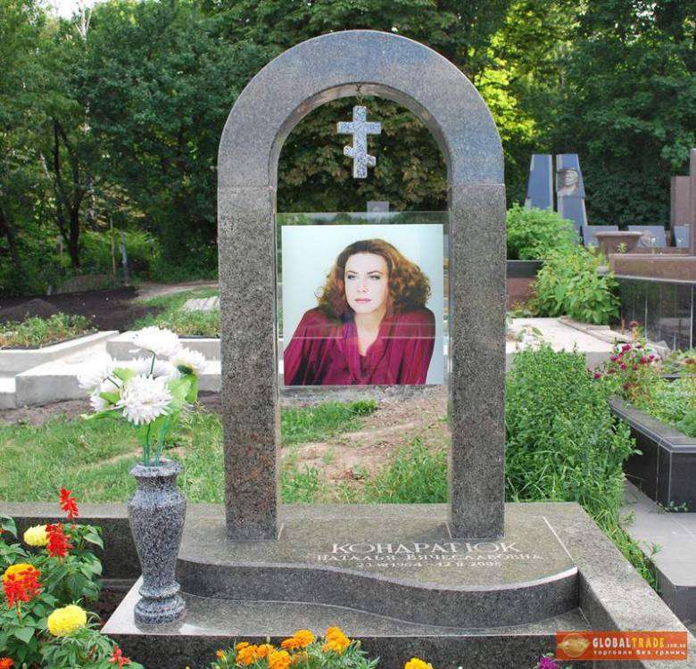

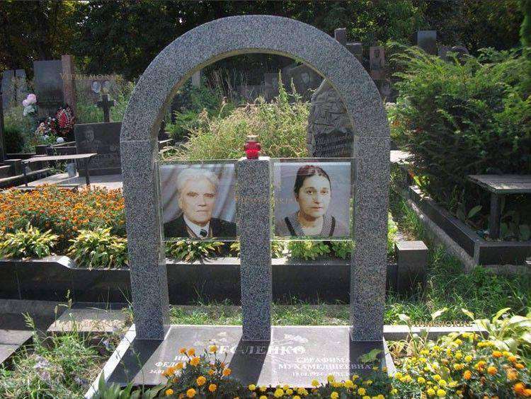

basilok Опубликовано 27 октября, 2018 Опубликовано 27 октября, 2018 От туда же........ Только это уже в пику камнетёсам.
Cutting Опубликовано 27 октября, 2018 Опубликовано 27 октября, 2018 По гравировке можно на порядок качественнее чем в этих примерах....Готовых работ. НЕ моих...
