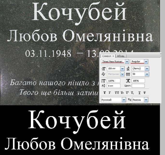

dolif1982 Опубликовано 30 ноября, 2016 Опубликовано 30 ноября, 2016 Нажмите в фотошопе В и будет жирнее

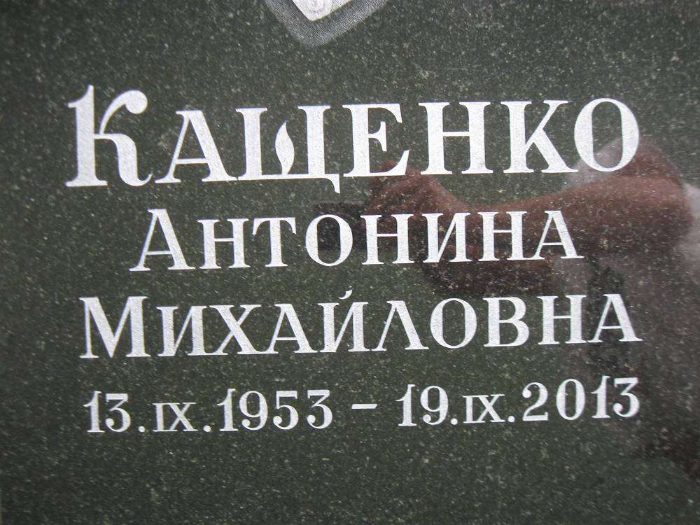

lokkki Опубликовано 15 декабря, 2016 Опубликовано 15 декабря, 2016 Добрый день! Помогите пожалуйста, подскажите что за шрифты в фамилиях 1

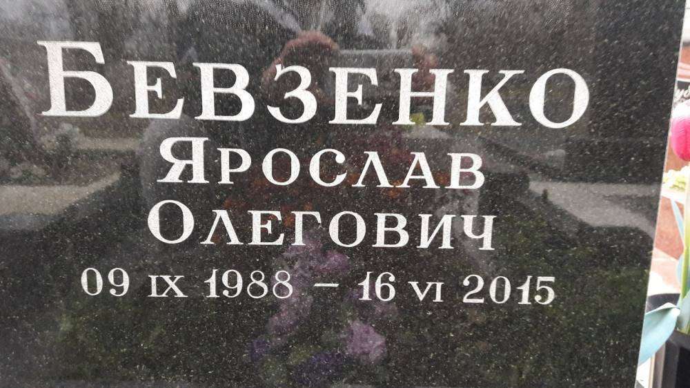

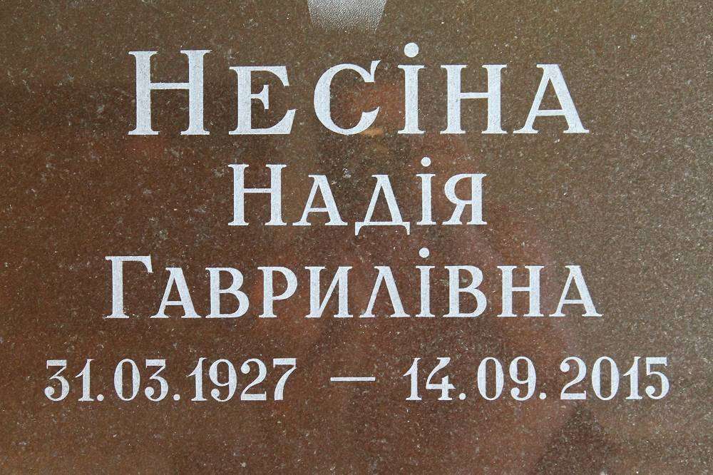

КУДИН Опубликовано 15 декабря, 2016 Опубликовано 15 декабря, 2016 Вроде тут такой темы нету. А вот мне стало интересно на что похож мой шрифт ??? )))) Мне не нравились всегда некоторые буквы в разных шрифтах, особенно в прописных, и особенно Заглавные......... не скажу, что мой лучший, но за то удобочитаем и легко чертить под линейку. С буквой " У " и " Я " и " К " еще экспериментирую...... 1

Мойша Степан Опубликовано 16 декабря, 2016 Опубликовано 16 декабря, 2016 10 часов назад, КУДИН сказал: Вроде тут такой темы нету. А вот мне стало интересно на что похож мой шрифт ??? )))) Мне не нравились всегда некоторые буквы в разных шрифтах, особенно в прописных, и особенно Заглавные......... не скажу, что мой лучший, но за то удобочитаем и легко чертить под линейку. С буквой " У " и " Я " и " К " еще экспериментирую...... Я что-то не вкурю. А это тогда откуда?
КУДИН Опубликовано 16 декабря, 2016 Опубликовано 16 декабря, 2016 Мы с lokki работали на одним макетом. Людям захотелось шрифт с моей прошлой работы. Вот девушка и проявила инициативу, молодец. А я набрал " Шрифты " в поисковик на форуме, но тему " Поиск шрифтов " не выдало. Вот и создал тему в Клипартах. Честно самому стало интересно по какому названию такой шрифт можно найти. Многие спрашивали. Просто иногда надо по быстрому на станке сделать работу, а как называется не знаю..... )))) Можно удалить, пожалуйста. Но буква как Клипарт, как Логотип, как Фамильный герб и т. д., тоже выступает этаким оформлением памятника. И часто в сопровождении с орнаментом. Я много раньше делал просто красивые буквы без портретов. 10 часов назад, Тёха сказал: капец... Опять я тебе сочувствую. Спасибо ))))
Alexey Опубликовано 16 декабря, 2016 Опубликовано 16 декабря, 2016 13 часа назад, КУДИН сказал: А вот мне стало интересно на что похож мой шрифт ??? )))) антиква Для рядового заказчика отличий сильных не будет в изменение некоторых элементов Как по мне буквы Р О С 8 построены с нарушениями и выпадают из общего шрифта, хотя чертить их легче.
КУДИН Опубликовано 16 декабря, 2016 Опубликовано 16 декабря, 2016 Вот спасибо @Alexey за лаконичный ответ. И за критику тоже ))))) Доработаем. Когда то я вообще палки рубил и пятки без кругловок на мазаиках в основном . Потом Антикву ( теперь знаю ) и пропись с корявыми вензелями, а пятки все так же просто палки делал. Меня один словоруб пристыдил за пятки без закруглений , стал делать.. ) И по ходу часто приходилось придумывать новые формы заглавных, когда хотели выделить фамилию и т. д. Иногда фамилия , обьемная с растяжкой занимала просто почти весь памятник. ) А вот как называются эти придуманные шрифты или на что они похожи ни когда не интересовался. Да и нафик мне это надо, если б не современные мажеристые заказчики с айфонами ..... )))))))

Alexey Опубликовано 16 декабря, 2016 Опубликовано 16 декабря, 2016 @КУДИН раньше с этими шрифтами тоже морочился сильно а зря коллега пристыдил, под скарпель шрифт легче с прямой засечкой, это будет правильнее, шрифт под инструмент, чем с закругленной засечкой которые пошли с итальянской антиквы с засечкой, рубились то они на мягком материале и засечку было легче делать у буквы и штрих был уже(тоньше), под рубку, все не спроста Я думаю Вы все это знаете Все современные шрифты и что на памятнике у Вас это же типографские и отношение они к камню не имеют по сути, но мы делам, заказчикам нужны.
КУДИН Опубликовано 16 декабря, 2016 Опубликовано 16 декабря, 2016 Н 6 минут назад, Alexey сказал: а зря коллега пристыдил, под скарпель шрифт легче с прямой засечкой, Я не покраснел ))).... просто задело. что мастер из другого района мне сделал правильное замечание, учитывая мой стаж. И чем наши хуже, подумал я. И стал делать круглые пяточки, даже самому понравилось потом. Дороже конечно буква стала ))). Если б не появилась машинка, хрен бы я делал эти круглые пяточки. На стояка потом тяжелее добивать вторую надпись...

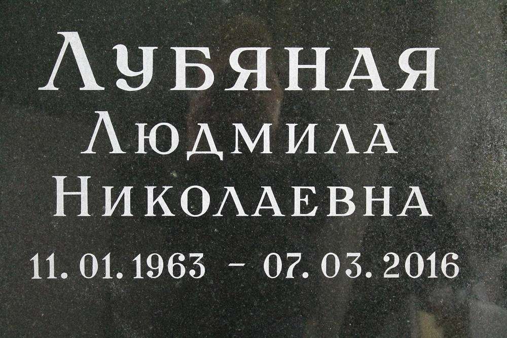

bil60 Опубликовано 16 декабря, 2016 Опубликовано 16 декабря, 2016 Кудин, фамилия Кащенко- совершенно разные буквы К, так не бываетю У Лубяная -буква У выпадает с общей надписи, как вариант можно делать если У заглавная и единственная в ФИО
КУДИН Опубликовано 16 декабря, 2016 Опубликовано 16 декабря, 2016 Alexey, в последнее время так и делаю.... супер шрифт ))), принтер и так далее ))) . Но стыдить кого то ? ... та нет .. не мое. Вот подколоть выскочку люблю, даже если Мастер. Дать совет ... пожалуйста ))) Поговорить по душам.. с уважением. Принять критику.. .. принимаю и анализирую. 13 минуты назад, bil60 сказал: У Лубяная -буква У выпадает с общей надписи, Что посоветуете ? Болючая мне эта буква. То нижний хвостик в низ торчит и давит на нижнее слово или левая палка не в тему ? Вот покажите У , чтоб без выходов за линию и родную к этому шрифту. Пожалуйста... 21 минуту назад, bil60 сказал: Кудин, фамилия Кащенко- совершенно разные буквы К, так не бываетю @bil60 у художника все бывает ))) шучу. Хотя нет...... Первая " К " - заглавная, а вторая " к " по меньше, как все. Решил выделить.
