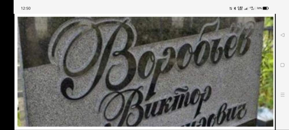

Кос1276 Опубликовано 19 июля, 2023 Опубликовано 19 июля, 2023 (изменено) 1 час назад, Калуга сказал: в Лобне некому всё сделать? Вопрос именно в рукописном шрифте с образца, думал это сложно, поэтому интересуюсь на форуме специалистов. В Лобне на кладбище видел только 1 мастерскую, там мастер вручную делает. Я хочу фрезер, более ровный текст получается. Про китайский камень, это наверное Ермис? Попробую там спросить. Изменено 19 июля, 2023 пользователем Кос1276
Калуга Опубликовано 19 июля, 2023 Опубликовано 19 июля, 2023 Вручную тоже можно ровно сделать. Всё зависит от того, кто делает. Хороший мастер сделает почти как фрезер. Но фрезер всё равно ровнее и чище.
Кос1276 Опубликовано 20 июля, 2023 Опубликовано 20 июля, 2023 В 19.07.2023 в 14:14, Калуга сказал: Возможно. 100-150 р/знак в зависимости от размера. Доброго дня, уточните пожалуйста, вы указали стоимость за стандартный рукописный шрифт? Возможно-ли сделать шрифтом именно с образца написанного текста? Чтоб получилось как на фото
Денис Давыдов Опубликовано 21 июля, 2023 Опубликовано 21 июля, 2023 11 часов назад, Кос1276 сказал: Доброго дня, уточните пожалуйста, вы указали стоимость за стандартный рукописный шрифт? Возможно-ли сделать шрифтом именно с образца написанного текста? Чтоб получилось как на фото Сделать можно. Только вопрос: отрисовать один-в-один или сделать шрифт для компьютера. Отрисовать в векторе для фрезера от 2000р. Сделать именно шрифт - 30-50тр 4
Калуга Опубликовано 21 июля, 2023 Опубликовано 21 июля, 2023 11 часов назад, Кос1276 сказал: Доброго дня, уточните пожалуйста, вы указали стоимость за стандартный рукописный шрифт? Возможно-ли сделать шрифтом именно с образца написанного текста? Чтоб получилось как на фото Да не проблема. Только Вы показали не обычный текст, а как у нас называют "рельефный", а за него цена в 2-3 раза выше. 1
zelenok Опубликовано 21 июля, 2023 Опубликовано 21 июля, 2023 4 минуты назад, Калуга сказал: как у нас называют "рельефный" Стандартный врубной шрифт, типа MachineC-один из самых дешёвых, а вот рельефная пропись с наклоном и вензелями-дорогущая для ручного исполнения. 1
Кос1276 Опубликовано 21 июля, 2023 Опубликовано 21 июля, 2023 (изменено) В 19.07.2023 в 17:35, Калуга сказал: Но фрезер всё равно ровнее и чище. Позвольте еше вопрос. Рельефный шрифт хочу, т.к. мне кажется, что он будет наиболее читабельным и долговечным на малиновом кварците, если не прав, поправьте. От идеи шрифта по образцу почерка уже отказался, т.к. сложновата задумка оказалась. Порекомендуйте, где есть фрезер. Если можно, контакты, кто сделает надпись. Изначально образец надписи увидел на сайте pqd.ru, но они на запрос ответили, что не делают. В Ермисе тоже отписались, что не делают, на Долгопрудненском камнеобрабатывающем комбинате только пескоструй.. Неужто такой редкий станок. Спасибо. Изменено 21 июля, 2023 пользователем Кос1276
Калуга Опубликовано 21 июля, 2023 Опубликовано 21 июля, 2023 (изменено) Нет, станок не редкость. Тут ещё очень важное звено - оператор. Но Вам скорее всего отказали из-за материала. Уж больно трудно на фрезере работать с малиновым кварцитом. Любой шрифт (рубленый или фрезерный), не только рельефный, будет долговечным. С малиновым кварцитом ищите лучше ручника. С этим камнем на фрезере вряд ли кого найдёте. Я с лезниками и то долго и нудно вожусь, а этот камень (малиновый кварцит) намного прочнее и твёрже. Я его даже не пробовал на фрезере обрабатывать. Хотя вручную он хорошо режется и полируется, только увеличен расход инструмента. Изменено 21 июля, 2023 пользователем Калуга
zelenok Опубликовано 21 июля, 2023 Опубликовано 21 июля, 2023 18 минут назад, Кос1276 сказал: он будет наиболее читабельным и долговечным на малиновом кварците На счёт долговечности-да, на шокше любая царапина очень долговечна, а на счёт читабельности не уверен-подкрашивать придётся для контрасту, на шокше врубной-то фон больно насыщенный по цвету, скол на нём не яркий, а после фрезы и того хлещще будет Кто-то на с месяц назад собирался в шокшу фрезой на надписи залезть, результатами вроде не хвастались-надо поинтересоваться
Калуга Опубликовано 22 июля, 2023 Опубликовано 22 июля, 2023 (изменено) Ещё надо посмотреть какой у Вас камень. Просто малиновый кварцит (Шокша) бывает разный, от глубины залегания бывает зависим. Есть мелкозернистый (по виду зерна можно сравнить с базальтом). Это самый твёрдый . Бывает по шкале Мооса до 7.5 дотягивает. А есть среднезернистый (этот по зерну можно сравнить с украинским габбро). Этот немного помягче .По Моосу может даже до 6.5 доходить. Как это выглядит можно продемонстрировать на фото: Кварца в разных слоях содержится не одинаковое количество. От 93 до 98 %. Отсюда и разная твёрдость. "Шокша" в нашей сфере самый дорогой и самый твёрдый камень. Изменено 22 июля, 2023 пользователем Калуга 1
