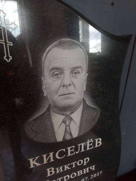

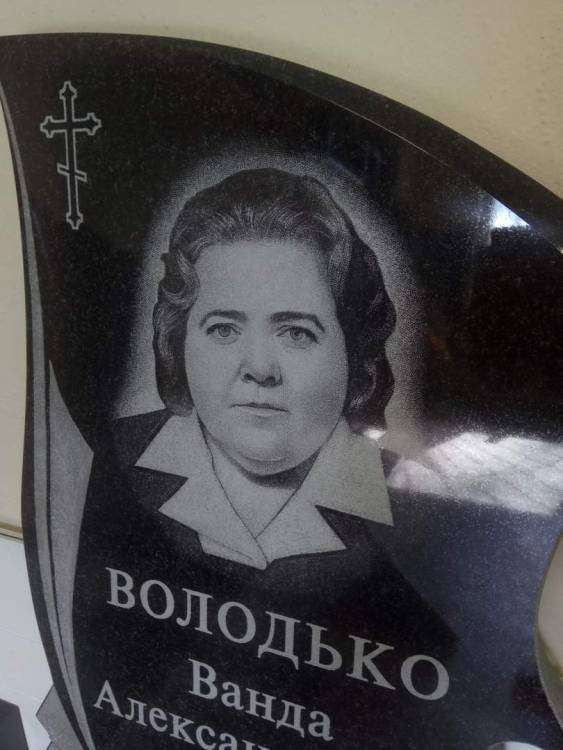

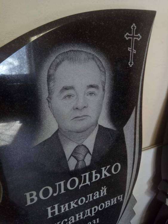

Lexakompot Опубликовано 27 марта, 2019 Автор Опубликовано 27 марта, 2019 В 20.03.2019 в 01:22, Руслан сказал: Я конечно напишу сейчас предложение -которые ты воспримешь в штыки и поймешь только через годик,но напишу всё таки. Какой тебе сейчас станок не взять, ты сделаешь на нём мурзилку и будешь делать их весьма долго,недоумевая на то-что тебе попался плохой станок и зря ты послушал тогда васю/петю/катю. Как минимум год ...а то и больше ты будешь воспринимать свои работы как хорошие, но они даже на половину не будут дотягивать того что делают тебе сейчас . А теперь ,чтобы проверить мою теорию или опровергнуть её, можно ли дать фото того что тебе делают. А лучше 2-3 штуки,чтобы оценить в точности усилия и тогда я могу назвать тебе марку станка с уверенностью до 100%. Почему я использую такой способ познания. Ну вот ты резчик полировщик, и если тебе дать фото и видео полировки ты же с уверенностью до 100% скажешь как это сделано? Ну вот тут тоже самое.. Не буду ничего воспринимать в штыки. На первоначальном этапе планировал заказывать готовую ретушь и параллельно учиться делать ретушь самому. В принципе время есть, я сижу на магазине на приемке сам. Но ведь не все мои заказы идут с портретами, скажем 50/50, портрет/медальон. А там где заказ с медальонами, грубо говоря текста набил и все дела. Тоже экономия и времени и денег. Ибо завези камень к художнику, привези, плюс подстраивайся под его сроки и т.д. А делают мне на станках сауно, тут и нечего гадать, я ведь сам видел. Скажем так, у нас в целом на местности и чуть дальше хвалят именно сауно и покупают все по большей части их. В частности оптовые конторы, где я покупаю камень, на всех стоят именно станки сауно. А это хоть немного, но о чем то говорит. Если интересно, могу скинуть фото портрета, которые мне делают. 23 минуты назад, Lexakompot сказал: Не буду ничего воспринимать в штыки. На первоначальном этапе планировал заказывать готовую ретушь и параллельно учиться делать ретушь самому. В принципе время есть, я сижу на магазине на приемке сам. Но ведь не все мои заказы идут с портретами, скажем 50/50, портрет/медальон. А там где заказ с медальонами, грубо говоря текста набил и все дела. Тоже экономия и времени и денег. Ибо завези камень к художнику, привези, плюс подстраивайся под его сроки и т.д. А делают мне на станках сауно, тут и нечего гадать, я ведь сам видел. Скажем так, у нас в целом на местности и чуть дальше хвалят именно сауно и покупают все по большей части их. В частности оптовые конторы, где я покупаю камень, на всех стоят именно станки сауно. А это хоть немного, но о чем то говорит. Если интересно, могу скинуть фото портрета, которые мне делают.
Руслан Опубликовано 27 марта, 2019 Опубликовано 27 марта, 2019 Отвечу анекдотом Пишет сын грузина письмо на Родину: ""Дорогой папа, у меня все хорошо, устроился на работу, в институте все хорошо, да только вот, что неудобно - все ходят в институт на троллейбусе, а я на машине"". Ответ на письмо: ""Сынок, продал немного винограду...., купи себе троллейбус и езди как все нормальные дети"" 1
Lexakompot Опубликовано 27 марта, 2019 Автор Опубликовано 27 марта, 2019 1 минуту назад, Руслан сказал: Отвечу анекдотом Пишет сын грузина письмо на Родину: ""Дорогой папа, у меня все хорошо, устроился на работу, в институте все хорошо, да только вот, что неудобно - все ходят в институт на троллейбусе, а я на машине"". Ответ на письмо: ""Сынок, продал немного винограду...., купи себе троллейбус и езди как все нормальные дети"" Слышали такой анекдот)) А можно теперь его перевести относительно нашей темы?) Сарказм и иронию воспринимаю нормально)
Mystery Опубликовано 27 марта, 2019 Опубликовано 27 марта, 2019 2 часа назад, Lexakompot сказал: В частности оптовые конторы, где я покупаю камень, на всех стоят именно станки сауно. А это хоть немного, но о чем то говорит. Да говорит, о том что САУНО в своё время хорошо раскрутился. Но это не говорит о том что они плохие, просто у них слабо работают над ошибками и они очень медленно развиваются. Кроме того с сервисом гемор, судя по темам. Каждый кто купил станок будет хвалить именно свой выбор и тут тяжело будет оценить адекватно. Я бы советовал (если есть такая возможность) самому посмотреть на станки (разные) в работе у тех людей у которых они стоят. Оценить качество работы (с хорошей ретушью, при чём видя ретушь и то что вышло на камне), посмотреть на функционал (возможно и половина не нужна будет), спросить про сервис и тут уже определится в выборе. Конечно оценивая соотношение цена-качество. Как говорится на вкус и цвет фломастеры разные. Скажу прямо у всех станков есть свои проблемы, учитывая условия в которых они работают, вопрос в том - как и с какой скоростью их решает производитель. Все кто создаёт подобные темы ожидают что им сейчас прямо и чётко скажут что им надо, а это не так. Выбирая дорогую вещь я всегда в начале ищу по форумам отзывы и проблемы, а потом уже смотрю на характеристики и цену того что мне нужно. И по возможности расспрашиваю тех кто уже это купил.
Руслан Опубликовано 27 марта, 2019 Опубликовано 27 марта, 2019 13 часов назад, Lexakompot сказал: Слышали такой анекдот)) А можно теперь его перевести относительно нашей темы?) Сарказм и иронию воспринимаю нормально) Ну раз нормально то держись ...щас будет фривольно ... Оценка выставленных тобой работ "2" . Это типовые мурзилки низкого качества. Такое делает новичок на станке, такое делать будешь и ты. Но если это делают в фирмах у которых не один год за плечами-это позор!!!!!!!!!! Впрочем чо там позор-продается же...как там "клиент доволен как слон". Поэтому в плане этого я снова повторю, но уже как АКСИОМУ ,спешиал ю. . 1. Доработкой как художник ты НЕвладеешь. Значит даже то что ты показал-не доработаешь,значит работы будут выглядеть процентов на 15 хуже. 2. Какой тебе сейчас станок не взять, ты сделаешь на нём мурзилку и будешь делать их весьма долго и тебя всё будет устраивать-так как ты и не видел никогда ничего лучше. 3. Освоишь ты станок быстро и вот такой уровень уже дашь через неделю, что говорит о невежестве тех ,чьи фото ты показал. 4. Сауно сложный и глючный станко,но тебе хотя бы есть куда сбегать и спросить 5.В контексте всего сказанного, и отвечая тебе ,на твой вопрос.... бери сауно и будь как все -это перевод.Весь сказ анекдоты был из-за фразы-"будь как все" .
