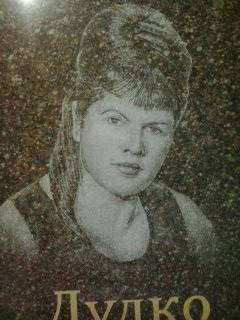

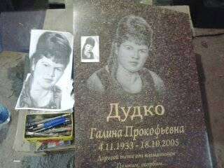

Арсен Опубликовано 26 июня, 2012 Опубликовано 26 июня, 2012 На токовском, делаю без проблем По моему проблемный портрет...
BOR Опубликовано 28 июня, 2012 Опубликовано 28 июня, 2012 Лезники надпись пробивал под покраску золотой краской. Делал 6 проходов с амплитудой 1000. На двух стеллах сбил 8 игол. Ток значительно мягче и портреты делаем станком
tati Опубликовано 2 июля, 2012 Опубликовано 2 июля, 2012 Согласна с Арсеном, чистить этот портрет надо и красить акрилом. Не люблю токовский, да и любой красный-спицы быстро тупишь и портрет выходит не очень, без краски еще и не сдашь заказчику, жалуются что плохо видно.

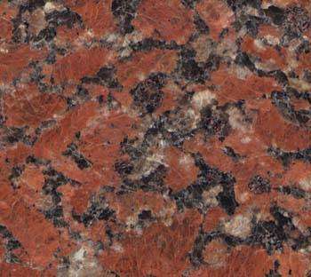

КАМЕНОТЁС Опубликовано 8 июля, 2012 Опубликовано 8 июля, 2012 про зелёный разве кто то говорил? если ты напутала то капуста выглядит так.
