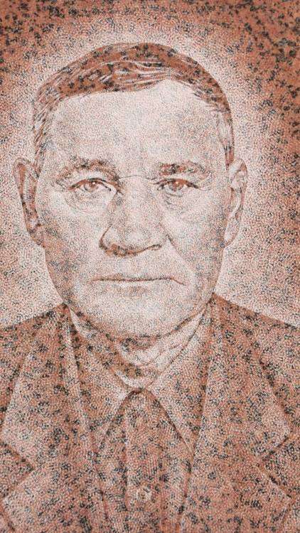

PSHON Опубликовано 6 августа, 2012 Опубликовано 6 августа, 2012 Романтик, спасибо за информацию! Приходилось делать на токе не раз, и всегда обращал внимание на отличие: то много светлых пятен, то с каким-то теплым оттенком,

WERTY Опубликовано 22 февраля, 2013 Опубликовано 22 февраля, 2013 На токе. Обратная сторона. Хороший портрет. Это же ручная работа?
WERTY Опубликовано 23 февраля, 2013 Опубликовано 23 февраля, 2013 деталей мало, как для станка, видимо, отретушировали хорошо)да и фон - вроде как пучками. может доработка ручная?
Руслан Опубликовано 23 февраля, 2013 Опубликовано 23 февраля, 2013 Лезники надпись пробивал под покраску золотой краской. Делал 6 проходов с амплитудой 1000. На двух стеллах сбил 8 игол. Ток значительно мягче и портреты делаем станком Вот его запись...
mmmax Опубликовано 21 мая, 2013 Опубликовано 21 мая, 2013 Здравствуйте. Подскажите почему мастерские отказываются делать портрет на красном камне? Много встречал таких надгробий, и нужно заказать такой же, но в городе не найти мастерскую которая выполняет гравировку на красном граните, только на черном, или предлагают портрет на черном и пиклеить к красной плите - это извращение. В основном делают на станках.
semen22 Опубликовано 21 мая, 2013 Опубликовано 21 мая, 2013 Вы в каком городе искали ? Я рисую на красном и никому не отказываем. не нужно копировать предыдущее сообщение!!! (замечание от модератора)
mmmax Опубликовано 22 мая, 2013 Опубликовано 22 мая, 2013 Небольшой, Якутск Вручную вообще не встречались, только на станке
