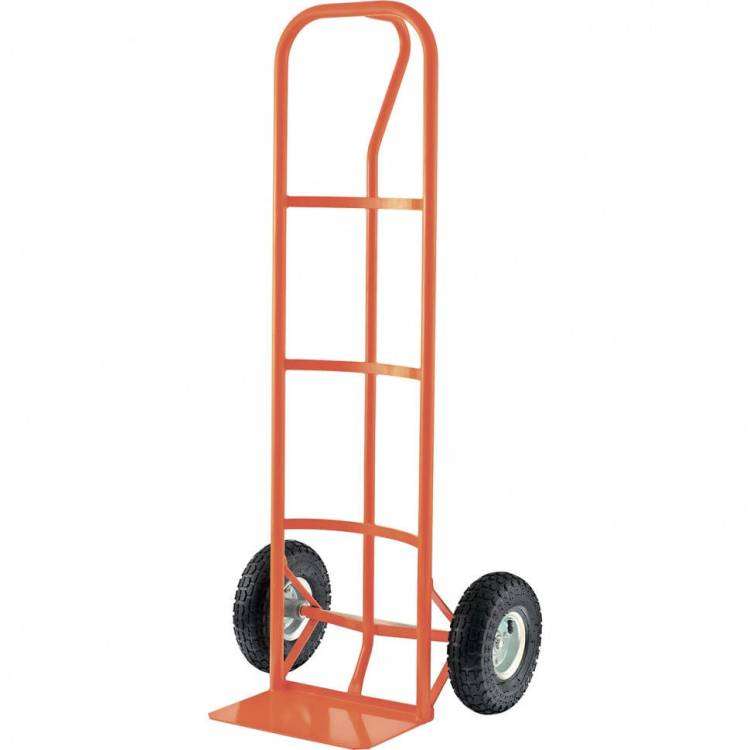

Руслан Опубликовано 2 мая, 2019 Поделиться Опубликовано 2 мая, 2019 Пользуюсь такой мечтаю о такой Ссылка на комментарий Поделиться на другие сайты Поделиться
zelenok Опубликовано 2 мая, 2019 Поделиться Опубликовано 2 мая, 2019 Только что, Руслан сказал: Такая-же на два раза и то по ровным дорожкам. Вообще не вариант, тем более распилы-слебы А вот погрузчик-вещщ Но предпочтилен маленький и вёрткий. Ссылка на комментарий Поделиться на другие сайты Поделиться

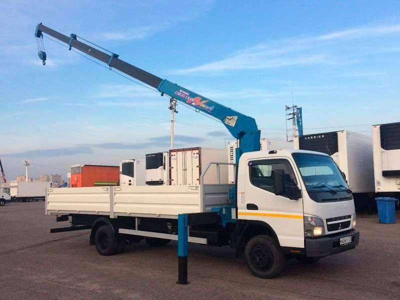

Дмитрий Ivanovich Опубликовано 2 мая, 2019 Поделиться Опубликовано 2 мая, 2019 Таким и по территории и выезжать можно на установки Ссылка на комментарий Поделиться на другие сайты Поделиться
Денис Давыдов Опубликовано 2 мая, 2019 Поделиться Опубликовано 2 мая, 2019 Вот хорошая приблуда для погрузки 1 Ссылка на комментарий Поделиться на другие сайты Поделиться
bratian Опубликовано 2 мая, 2019 Поделиться Опубликовано 2 мая, 2019 @Денис Давыдов нужно много свободного места для маневра. Как показывает практика, тем же погрузчиком можно маневрировать в очень стесненных условиях) Ссылка на комментарий Поделиться на другие сайты Поделиться

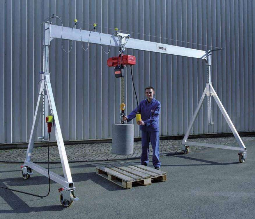

Т15К6 Опубликовано 2 мая, 2019 Поделиться Опубликовано 2 мая, 2019 Вот с Ижевска парни делают .Я в граверку и в дукатик заказывать собираюсь кранбалочки.Надо тех.задание дать и хочучки,подход к делу хороший и ценник не дорогой. 1 1 1 Ссылка на комментарий Поделиться на другие сайты Поделиться
Денис Давыдов Опубликовано 2 мая, 2019 Поделиться Опубликовано 2 мая, 2019 Когда есть погрузочная площадка, ему не нужно пространство для проезда, плюс можно взять с собой на установку. Погрузчик хорошо если он есть, но не все его могут себе позволить, также как и манипулятор. Самим можно смастерить козловой кран разборный, с ручным тельфером или брать с собой генератор. Ссылка на комментарий Поделиться на другие сайты Поделиться
Дмитрий Ivanovich Опубликовано 2 мая, 2019 Поделиться Опубликовано 2 мая, 2019 10 минут назад, Т15К6 сказал: и в дукатик заказывать собираюсь кранбалочки Сколько масса всей этой приблуды получается ? Ценник сколько не дорого? Маневренность нулевая... Регистрация в ГИБДД требуется? Ссылка на комментарий Поделиться на другие сайты Поделиться
Т15К6 Опубликовано 2 мая, 2019 Поделиться Опубликовано 2 мая, 2019 Ценник около40-50 ,регистрация вроде нет,весит примерно100 -150кг.Маневренность для чего?,сдесь погрузил,разгрузил.Воровайка с краном сколько стоит? Ссылка на комментарий Поделиться на другие сайты Поделиться
Дмитрий Ivanovich Опубликовано 2 мая, 2019 Поделиться Опубликовано 2 мая, 2019 13 минут назад, Т15К6 сказал: Ценник около40-50 Узнавал ,или сам так думаешь? 14 минут назад, Т15К6 сказал: регистрация вроде нет Аутригеры как будешь прятать ? 15 минут назад, Т15К6 сказал: ,весит примерно100 -150кг И поднимет чуть больше ... Какие веса собираешься поднимать? 16 минут назад, Т15К6 сказал: Воровайка с краном сколько стоит? Разные ценники и цели Ссылка на комментарий Поделиться на другие сайты Поделиться
Т15К6 Опубликовано 2 мая, 2019 Поделиться Опубликовано 2 мая, 2019 Цену узнавал ,без навесного.Аутригиры могут сьемные ,как домкраты поставить.Поддоны до тонны за подьем. Ссылка на комментарий Поделиться на другие сайты Поделиться
Дмитрий Ivanovich Опубликовано 2 мая, 2019 Поделиться Опубликовано 2 мая, 2019 6 минут назад, Т15К6 сказал: Цену узнавал ,без навесного.Аутригиры могут сьемные ,как домкраты поставить.Поддоны до тонны за подьем. Сделают полный расчёт стоимости ,если не трудно напиши . Но чёт мне кажется конечная цена будет половина манипуля Ссылка на комментарий Поделиться на другие сайты Поделиться
